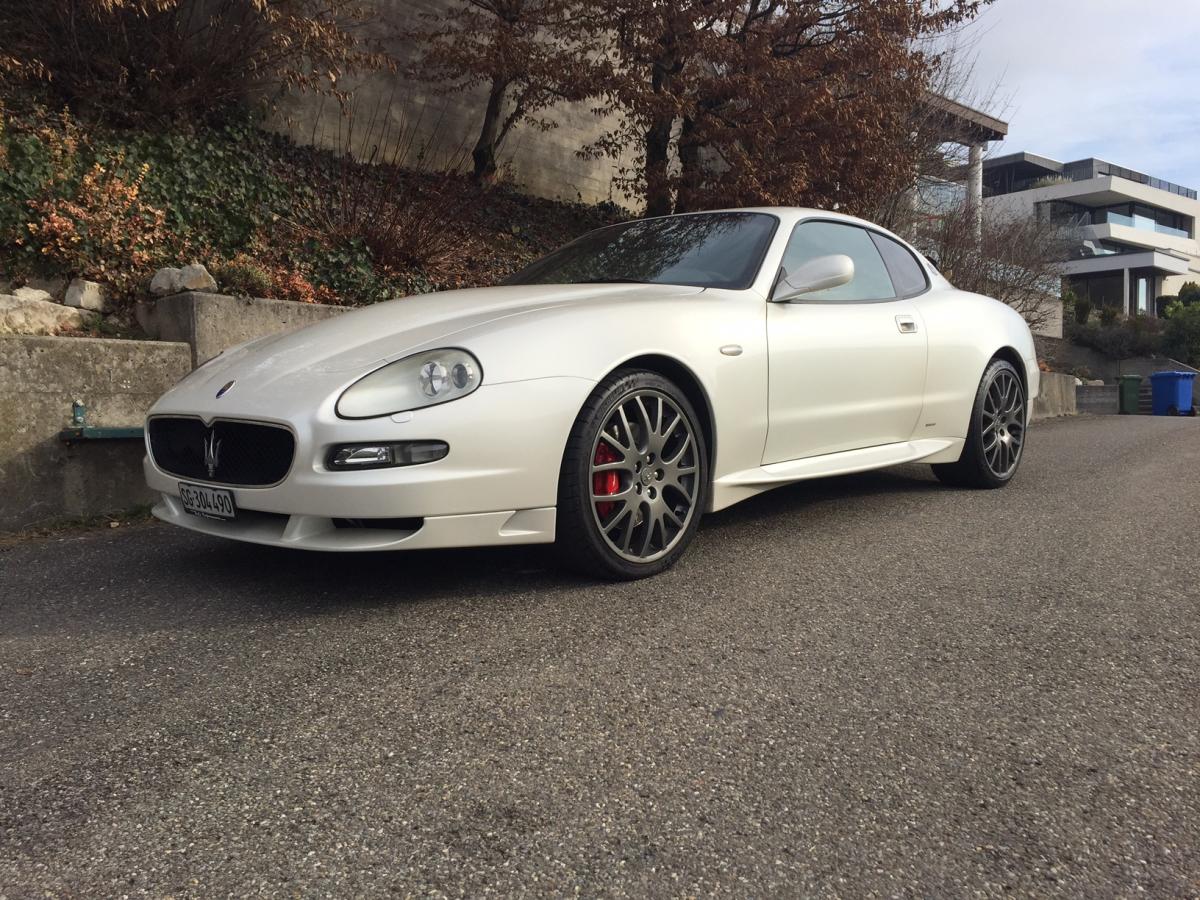

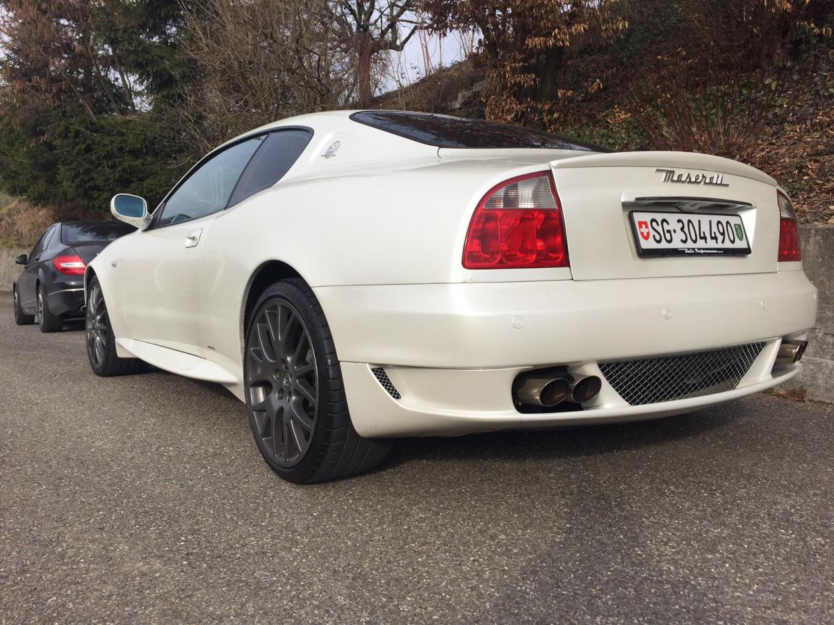

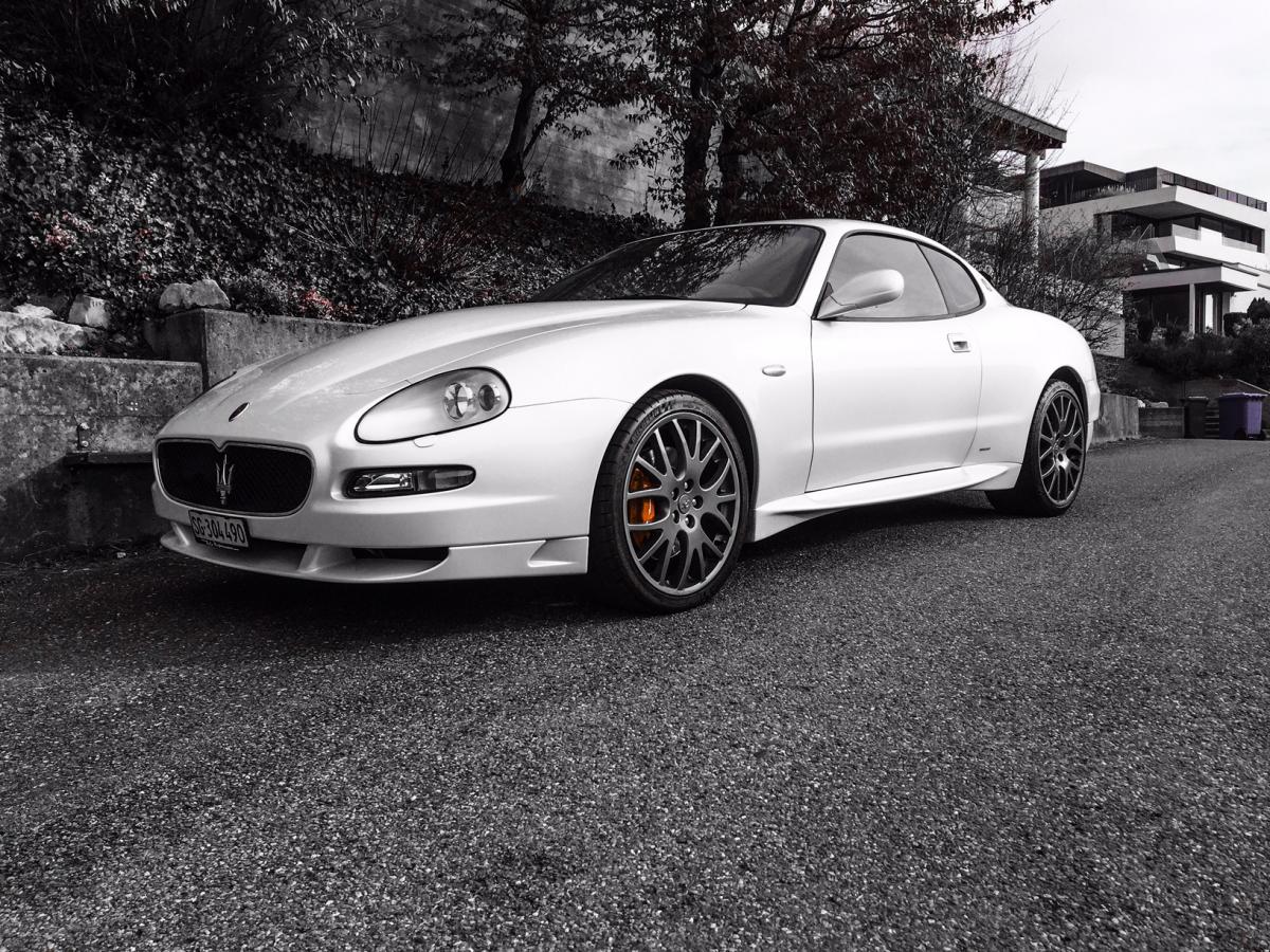

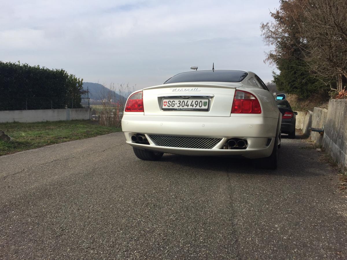

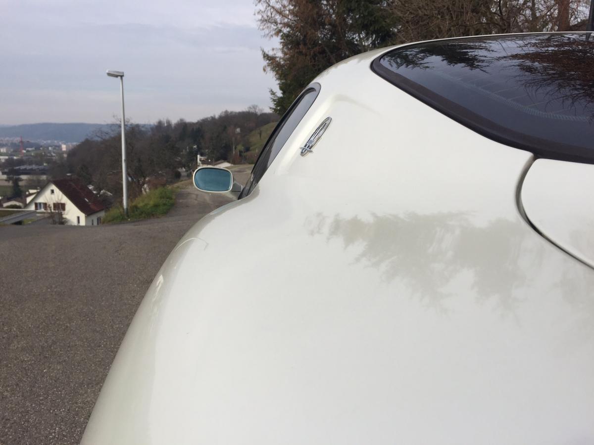

Anbei noch Bilder :)
Gratulation zum Gransport. Sehr elegant sieht er aus und trotzdem immer noch sportlich. Weiß steht ihm definitiv besser als schwarz. Nur so aus Neugierde: Ist das Bianco Fuji Weiß oder normales weiß ?
Auf jeden Fall wünsche ich dir viel Freude und jederzeit eine gute Fahrt mit deinem Gransport.

Jep das mit der Klimareinigung werde ich versuchen :) Und ja, ist das Fuji Weiss.
Vielen Dank, ist wirklich ne kleine Perle :)
Ich beneide dich sehr ;) In ein paar Jahren wenn ich genug zusammen habe werde ich mir genauso einen Gransport in genau dieser Farbe gönnen, denn meiner Meinung ist der Wagen in dieser Farbgebung, wie du schon gesagt hast, eine echte Perle :-))!:sensationell:
