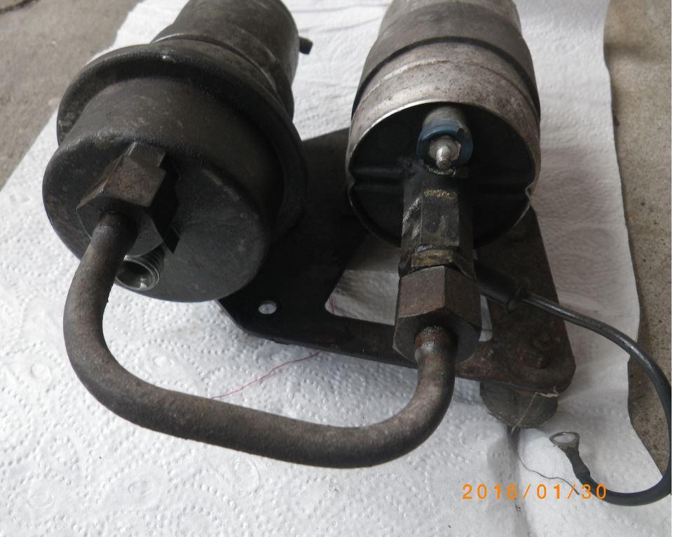

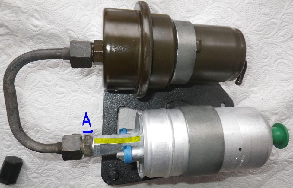

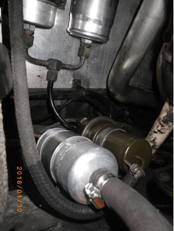

weiter gehts. Die neuen Filter sind doch noch gekommen. Habe dann die Pumpen- und Druckspeicherplatte nochmals raus, um besser dran zu kommen. Aber mit dem linken Filterbereich ist was faul. Die Schrauben des rechten Filters gingen normal auf. Die des linken gar nicht. Ich vermute, dass bei den vergangenen Service-Aktionen nie der linke Filter gewechselt wurde. Deshalb ist da auch ein anderer drin als der rechte. Wer würde 2 unterschiedliche neue einbauen ? Aber auch mir blieb jetzt nur übrig, den rechten zu wechseln. Da werde ich irgendwann nochmals dran müssen.
Insgesamt bin ich so vorgegangen:
Hatte noch viel Benzin im Tank. Habe das Benzin aber nicht an der Ablassschraube im Tankverbindungsrohr abgelassen. Sondern nur die linke Wagenseite ganz weit hoch genommen und über den Radkasten gearbeitet. Dann sogar ohne den Schlauch abzuklemmen nur abgezogen und sofort hoch gebunden. Bei dieser Aktion nur halber Liter Benzin über eine Folie in einen Eimer. Dabei kein Tropfen Benzin auf den Boden.
308_Leerlauf84.thumb.JPG.34111ae5bc57b1e
Dann den Anschluss Druckspeicher geöffnet. Da kam Benzin raus, das aber leicht aufzufangen war. Platte gelöst, elektrische Anschlüsse geöffnet (Batterie war abgeklemmt, muss aber nicht), und Platte mit Benzinpumpe und Druckspeicher raus:
308_Leerlauf85.thumb.JPG.75503e9094ce7ad

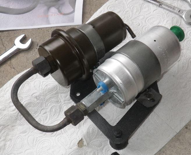

Platte aufgehübscht und die neuen Teile drauf:
308_Leerlauf87.thumb.JPG.87cdcb5a2c1187c
und eingebaut:
308_Leerlauf83.thumb.JPG.d5679364f1b8c21
So sieht die Ventilseite bei dieser Benzinpumpe aus:
56ad108ab49e2_308_Leerlauf86-Kopie.thumb
Nachher melde ich mich nochmals.
Paul

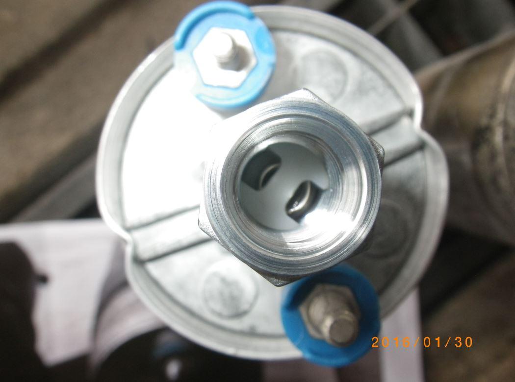

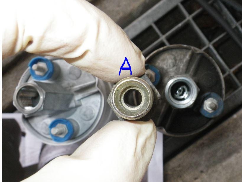

Noch etwas: Meine Benzinpumpe BOSCH 0 580 254 975 hat kein austauschbares Rückschlagventil. Der gelbe Bereich gehört fest zur Pumpe. Im Gegensatz zu den normalen 308-Benzinpumpen Bosch 69609.
Das Teil A ist nur ein normaler Adapter.
308_Leerlauf88.thumb.JPG.700c1853df05be7308_Leerlauf89.thumb.JPG.5fb43680f9fcaec
Oder hat jemand bei der US-Version zusätzlich ein Rückschlagventil ?

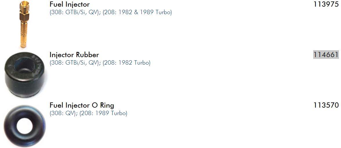

noch ein Pausenfüller, der wohl auch nichts mit dem Problem zu tun hat. Meine Einspritzdüsen sind noch die ersten, also 35 Jahre alt. Die würde ich gern nach der Problemlösung erneuern, also nicht zwischendurch. Habe da mehrere Beiträge und auch was von Michael me308 gefunden. Ein Problem ist immer wieder, dass man an fast alle Teilelisten gut dran kommt, aber nicht an die vom 308 GTSi US-Version.
Quelle: me308
"Ferrari 308 inj. 2V, QV - (1980-1985)
...Benzinpumpe - 0 580 254 975
Benzin-Druckspeicher - 0 438 170 004
Einspritzdüsen - 0 437 502 047
Einspritzdüsen-Dichtungen - 3 430 210 606
Zusatzluftschieber - 0 280 140 129..."
Kann jemand sagen, ob die Einspritzdüsen Bosch 0 437 502 047 auch im 308 GTSi US-Version verbaut sind ?
Bei den Dichtungen gibt es 2 Typen. Die 3 430 210 606 sind die O-Ring-Förmigen. Evtl. brauche ich die Zylindrischen ?
ja, die Einspritzdüsen sind  die gleichen (nimm` die aus Messing)
ja, bei den Dichtungen brauchst Du die zylindrischen ... und die gibt es derzeit nirgends !
vermutlich brauchst Du diese aber auch gar nicht neu, die sind meist absolut in Ordnung
(vorausgesetzt Du zerstörst sie nicht ... also Vorsicht beim Herausziehen ... wie im richtigen Leben :wink: )

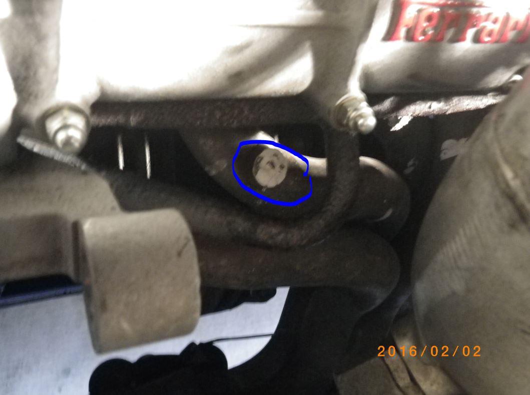

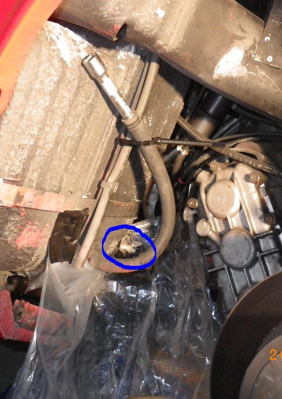

bezgl. Deines immer noch hohen Leerlaufs, schau mal ganz genau Deinen hinteren Krümmer an .. evtl. hat jemand beim Deinstallieren des Abgas-Rückführungssystems (EGR) das Loch (1) vom früheren EGR-Ventil zum Krümmer nicht verschlossen - fällt mir gerade so ein ...  (gleiches gilt auch für die Löcher der früheren Zusatzlufteinspritzung in vorderem und hinterem Kümmer, jeweils 4)
Gruß aus MUC
Michael
Hallo Michael,
danke für die Infos. Wenn ich an die zylindrischen Dichtungen nicht dran komme, dann warte ich evtl. mit der ganzen Aktion. Es soll die Rubrik "Aus Alt mach Neu" sein und nicht "notwendige Reparatur". Hat also Zeit. Außer die gibt es seit Jahren nicht mehr, dann Plan B mit "Vorsicht beim Herausziehen". Da komm ich bei Dir vorbei und schau mir das mal an.
Bei dem Abgas-Rückführungssystem habe ich ein wenig geschummelt vor einigen Jahren. Da stecken keine ordentlichen Schrauben drin, aber trotzdem zu. Werde mal Fotos machen.

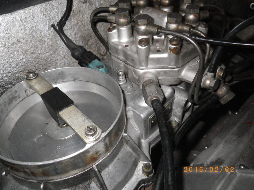

Luftzuführstutzen vor der Drosselklappe weggemacht und da war Benzin, also sicher Benzin und nicht Öl vom Öldampf.
Das hört sich irgendwie nach einem undichten Steuerkolben im Mengenteiler an!!??

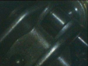

im Mengenteiler war ich heute mit dem Endoskop. Aber ein einfaches von DNT, bin nicht begeistert von dem Ding. Wenn brauchbare Bilder dabei sind, dann mache ich die hier rein.

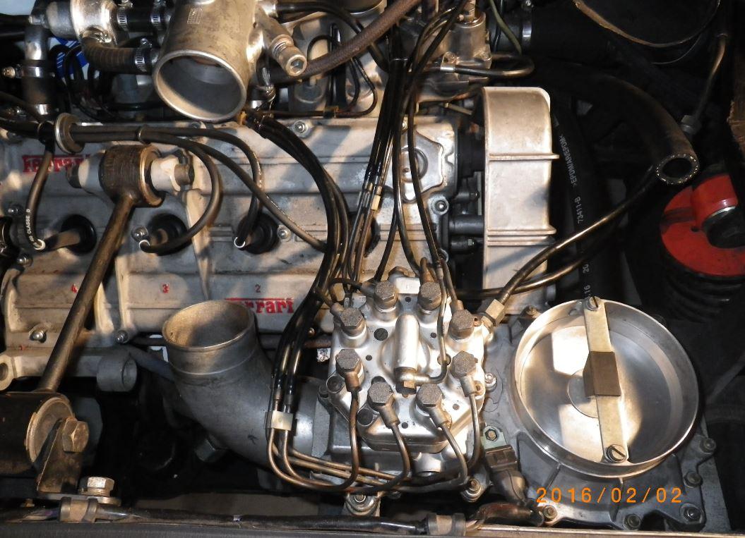

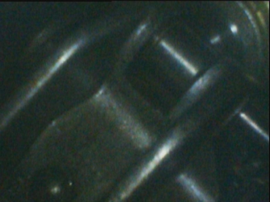

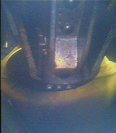

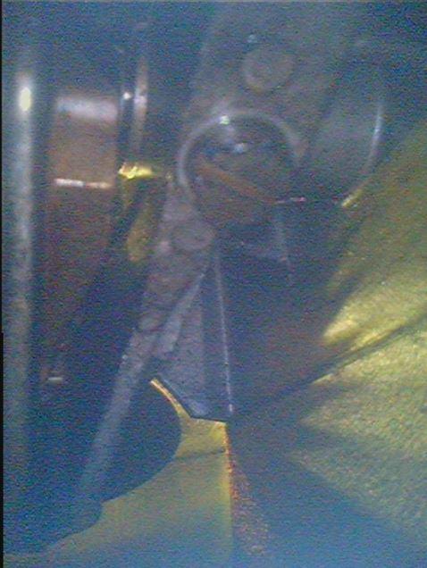

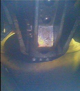

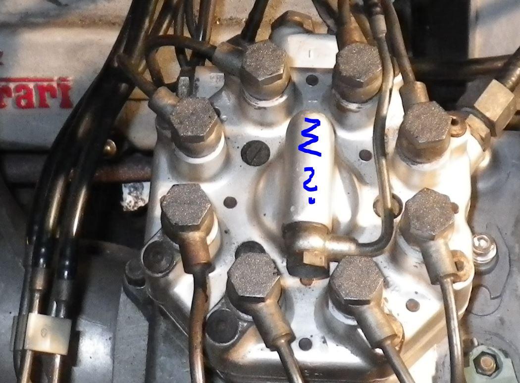

hier noch der Mengenteiler. Innerhalb ist kaum was zu erkennen:
308_Leerlauf92.thumb.JPG.5b2f17e26cc490f308_Leerlauf91.thumb.JPG.f292d14b90253c2
308_Leerlauf93.thumb.JPG.90e7c008155c20a308_Leerlauf95.thumb.JPG.c000af86d934685308_Leerlauf94.thumb.JPG.a896853bd716118
Da mache ich nichts dran wegen den Bestätigungen von Michael und Hannes über das empfindliche Einschalten der Benzinpumpe.
Paul
Hallo Paul!!
Bei den Bildern mit dem Endoskop kann ich leider nicht viel entdecken!!
Aber falls hier, oder im Ansaugtrakt vor der Drosselklappe Benzin anzutreffen ist, wie ja von dir weiter oben beschrieben, dann deutet dass auf einen undichten Steuerkolben hin!!
Was wiederum eine Ursache für deine Problemchen sein kann!!
Entweder Prüfen lassen, oder mit entschpechender Ausrüstung und Know-How selber Testen!!
Gruss
Hannes
Hallo Hannes,
ja Mengenteiler mit Steuerkolben ist weiterhin im Rennen. Ob der von Bosch eingebaut getestet werden kann, muss ich erstmal dort erfragen.
Paul
vor 30 Minuten schrieb paul01:
kann er nicht, muss ausgebaut und eingeschickt werden
Bearbeitungszeit ca. 4 Wochen, Kosten für die Überholung ca. € 1200.-
z.B. in Deutschland durch Bosch (Koller & Schwemmer) in Nürnberg

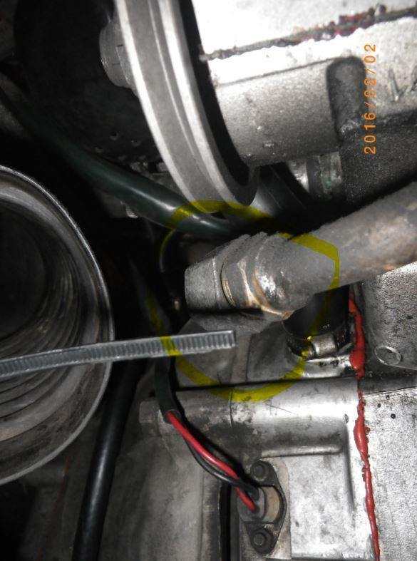

Am 1.2.2016 at 21:05 schrieb me308:
das ist so gelöst:
1. Abgas-Rückführungssystem hat Abschlusskappe (gelb).
2. Löcher: Kurze Leitungsreste zugedrückt und mit Keramikpaste zu (blau). War früher einfach offen.
308_Leerlauf97.thumb.JPG.293724ba1d0c939308_Leerlauf96.thumb.JPG.30d7fc69d35289a
Paul

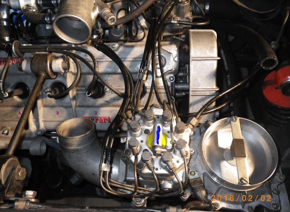

den Mengenteiler überholen lassen (siehe obige Angaben Michael me308) ist etwas zu dick für das relativ geringe Problem mit dem Hängenbleiben der Drehzahl bei 2000 oder 1500. Der Steuerkolben war ja auch bereits von Hannes erwähnt.
Unter dem gelben Bereich ist der Steuerkolben. Weiß jemand was im blauen Bereich drin ist ? Das würde man doch so nicht bauen, wenn da keine Feder, O-Ringe oder etwas wie ein Rückschlagventil drin wäre. Würde das gern mal aufmachen und möglichst etwas Defektes rausholen.
308_Leerlauf98.thumb.JPG.f5ce823dc6d90c1308_Leerlauf99.thumb.JPG.c6242d3eb08a0cf
Paul
Hallo ,
frag doch mal dort nach wo du deinen WLR prüfen hast lassen! !
War gerade auf deren Homepage, die sind ja echt günstig !!
Würde es auf jeden Fall reparieren lassen, macht doch keinen Spass wenn der Motor macht was er will !!
Hannes
ja da war ich heute auch drauf. Für eine Prüfung muss ich die Schraube allerdings auch aufmachen. Denke das mach ich. Und dann mal sehen.
...und Spass macht der trotzdem wieder.
