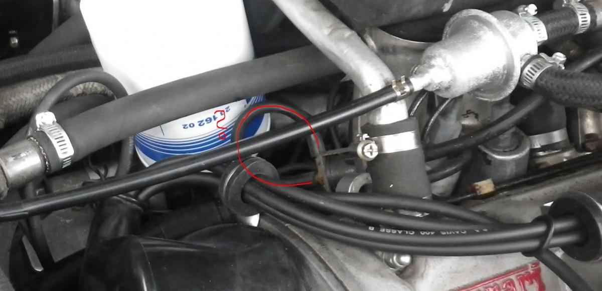

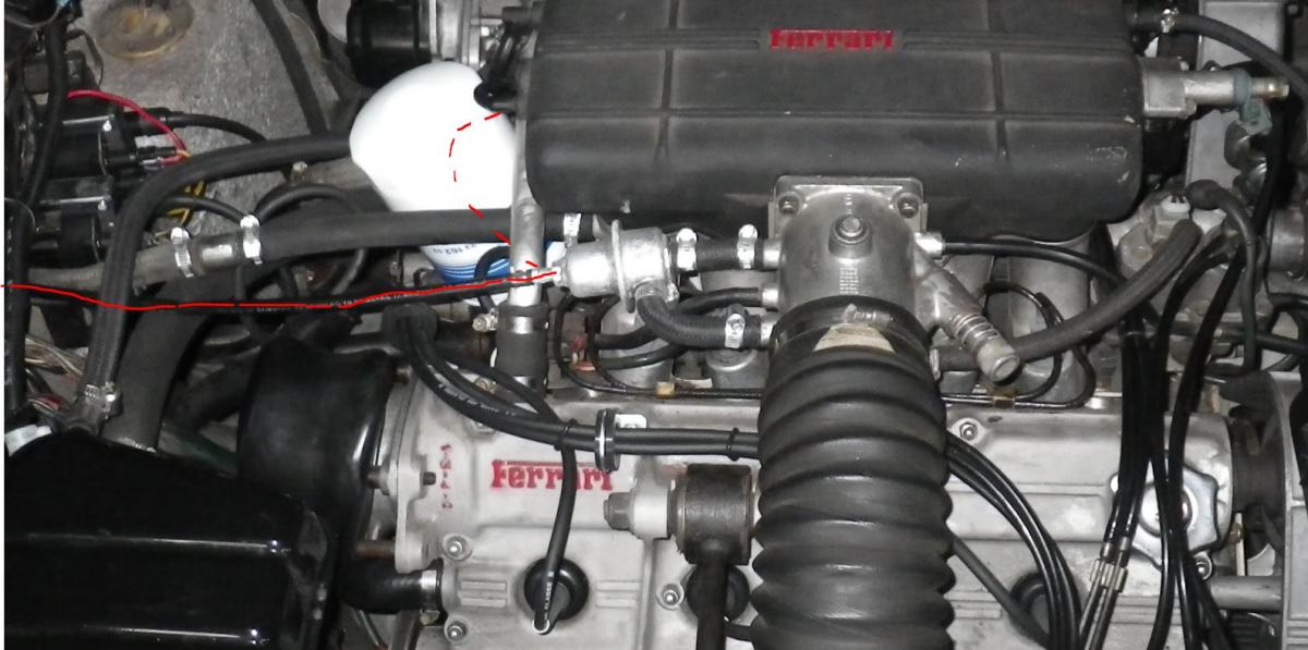

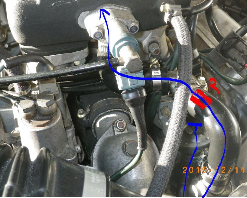

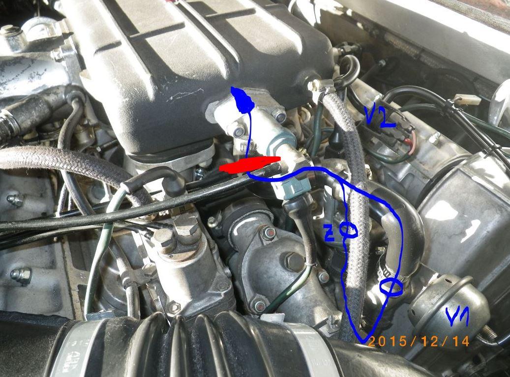

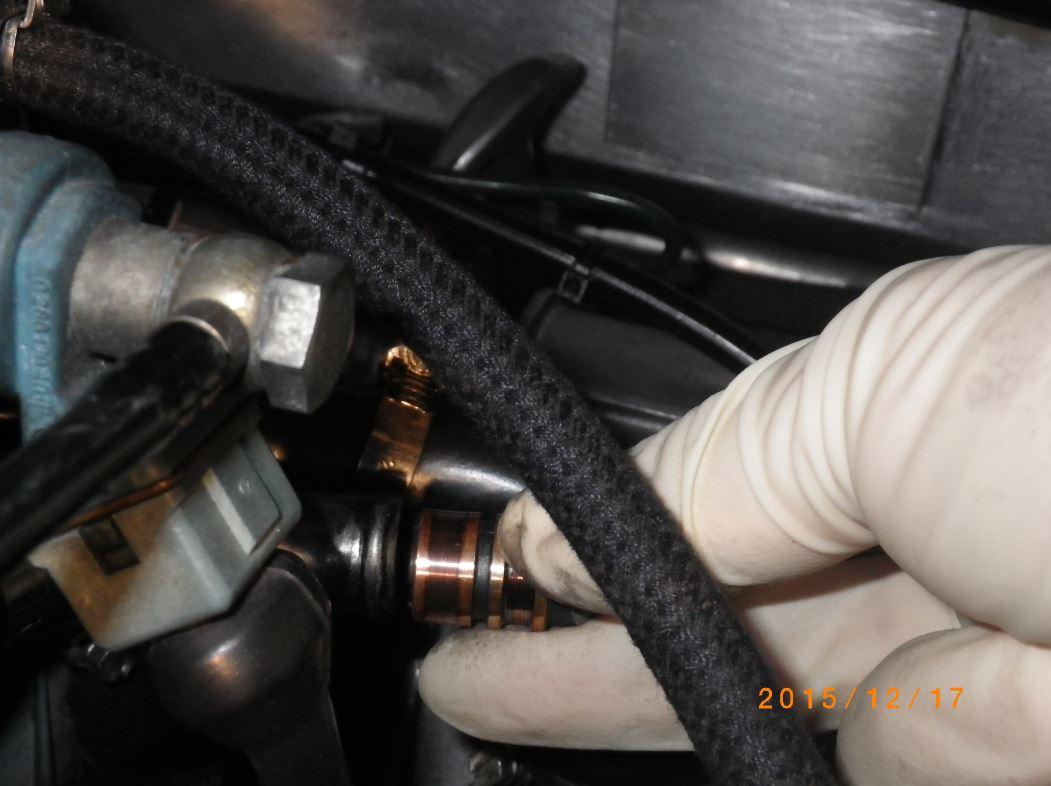

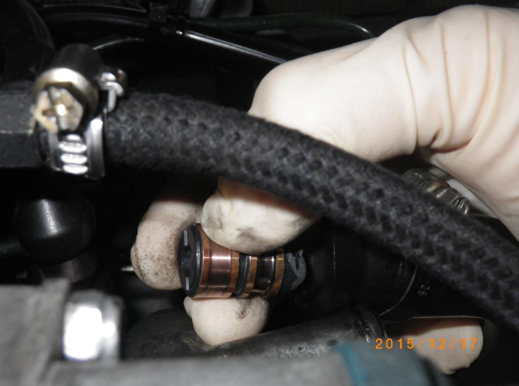

mit dem V1 habe ich mich umentschieden. Es bleibt drin. Nach wie vor wird es über den  "Temperatursensorersatz-Schalter" im Innenraum geschlossen oder geöffnet. Den Durchlassquerschnitt habe ich kleiner gemacht über ein Röhrchen (rot), das im V1 Schlauch liegt.
Der Zusatzluftschieber Z ist aktuell im Schlauch blockiert, also dort Stange, kein Röhrchen.
308_Leerlauf12.thumb.JPG.b5c172253d71115
Aktueller Durchlassdurchmesser ca. 7mm als erster Schuss.
308_Leerlauf14.thumb.JPG.1fe221b27b7bbe9308_Leerlauf13.thumb.JPG.23e3f17415f2f91
Ich habe genommen, was gerade da war. Wer so etwas macht, sollte ein einziges Stück Metall nehmen, z.B. eine Alustange und Stück für Stück aufbohren. Im Schlauch sollte es innen anliegen.  So kann es sich in beide Richtungen nur wenige mm bewegen, auch ohne Schlauchschelle von außen.
308_Leerlauf16.thumb.JPG.db5b8f65c5c6c77308_Leerlauf15.thumb.JPG.aa7a59af232a3ec
Das Röhrchen kann nicht angesaugt werden, da es nicht in den Anschluss passt.
Bereits der erste Schuss scheint nicht schlecht zu sein. Somit kann die "fast idle" Drehzahl bestimmt werden. Bei mir aktuell nur 1500 U/min. Es stieg dann nach 2 Minuten auf 2500 an (keine Ahnung warum) und war anschließend gleich wieder bei 1500. So komme ich wenigsten aus dem Wohngebiet raus. Es läuft sehr ruhig von Anfang an.
Den Test habe ich nicht fertig gemacht, aber es ist in diesem Bereich der bisher größte Fortschritt, auch wenn es mit dem ursprünglichen Problem "Leerlaufdrehzahl bleibt nicht konstant" nichts zu tun hat.
Was ich auch noch nicht versucht habe, ist das spätere nochmalige einschalten.
Paul

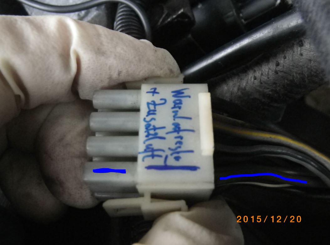

wie oben schon erwähnt , ist der Zusatzluftschieber für die Anfettung durch den Warmlaufregler vorgesehen (simulieren kannst Du die Funktion in der Startphase auch durch etwas Gasgeben - wodurch manch einer ewig nicht merkt, dass sein Zusatzluftschieber defekterweise und dauerhaft verschlossen ist)
überprüfe, warum Du keine 12V am Stecker hast -  es ist die selbe elektrische Zuleitung welche auch Benzinpumpe und Warmlaufregler mit 12V versorgt

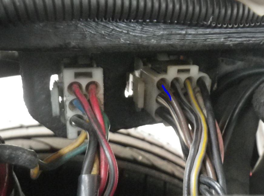

Du siehst in einem obigen Bild, dass mein Zusatzluftschieber Z bei 9°C keine Lust hat. Den werde ich ersetzen müssen und auch die 12V nachsehen. Deshalb habe ich geschrieben "Zusatzluftschieber Z ist aktuell im Schlauch blockiert".
In meiner Lage ist der aktuelle Zustand nicht so schlecht, meine ich.

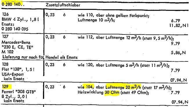

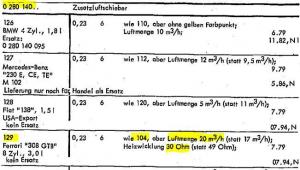

auf der Suche nach  Zusatzluftschiebern habe ich auch technische Daten gefunden. Weiter oben habe ich 3 Sorten genannt
Teilenummern Zusatzluftschieber Z:
Bosch 0 280 140 129      308 GTSi und bei meinem auch wirklich drin
Bosch 0 280 140 229      3x8 ?
Bosch 0 280 140 104      3x8 ?
Bilder (Quelle: Bosch)
308_Leerlauf17.thumb.JPG.8a0f0d99354dea4
308_Leerlauf18.thumb.JPG.6692fcb15d7c008
Mein Bosch 0 280 140 129 hat gemessen 32 Ohm, lt. Datenblatt 30 Ohm. Er ist also elektrisch doch ok. Die restlichen Daten für euch für ähnliche Tests.
Jetzt werde ich den nochmals ausbauen, manuell mit 12 V beaufschlagen und und schauen, ob der Mond untergeht. Also die offene Luftdurchgangssichel zugeht.
Dann rentiert sich auch ein kalter Nachjustierversuch und dann ein Erwärmungstest. Er hat da eine Öffnung/Schraube...zu verlieren habe ich nichts. Aktuell schläft der sowieso, da im Schlauch blockiert. Die 20m3/h kann ich nicht prüfen.
Keiner traut sich, seine maximale Drehzahl in der ersten Minute zu nennen ?  Niemand wird erschlagen.
Paul

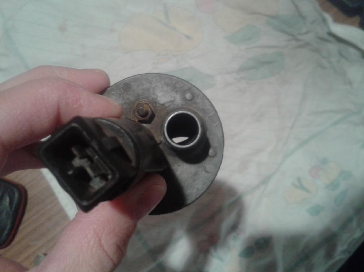

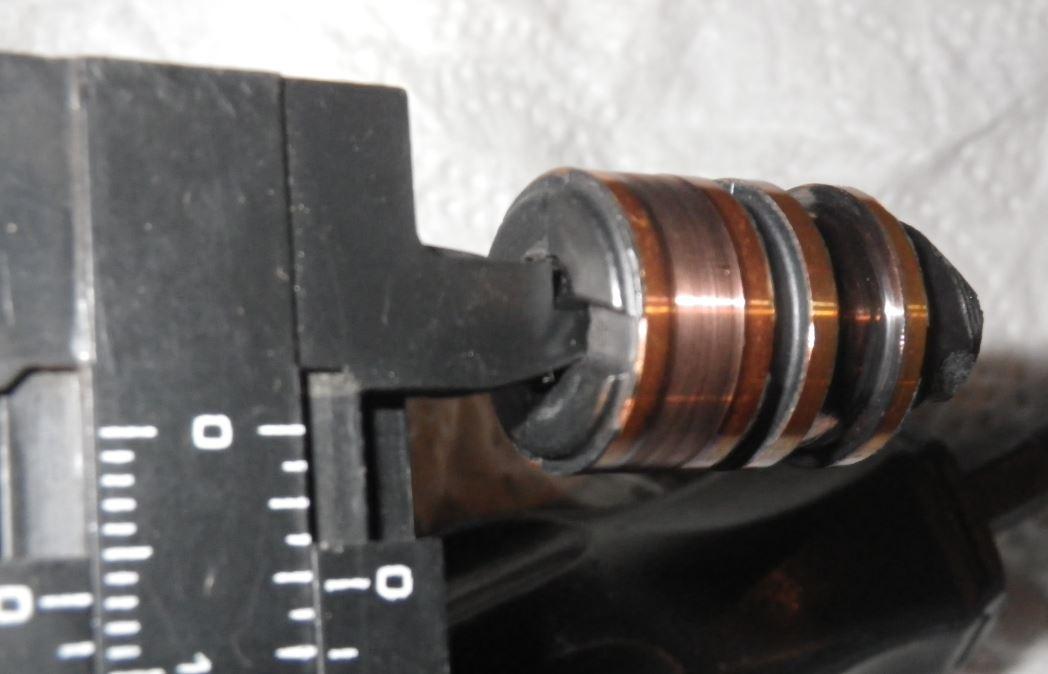

Hallo Paul !!
Nicht so voreilig mit dem ersetzen!!

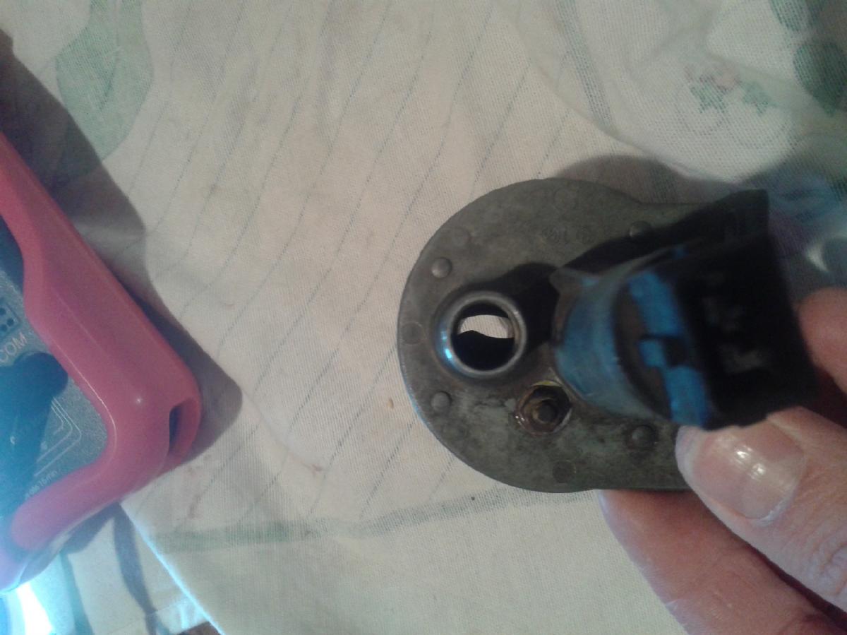

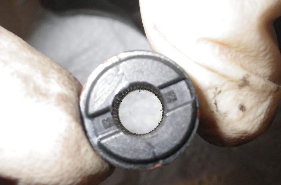

Nach der ganzen Diskutiererei Über den Zusatzluftschieber habe ich meinen heute ausgebaut und auf funktion geprüft!!
Und siehe da, meiner ist gerade mal 1/3 offen, und das bei 9°C !!:-o
Der Wiederstand beträgt genau 30 Ohm, und ist OK so !! ( Nur zur Info: Wiederstand Warmlaufregler 25 Ohm )
12V an Zusatluftschieber angeschlossen, und nach nur einer Minute ist er komplett geschlossen!!
Am Zusatzluftschieber ist eine 7ner Muttter, mit der mann die grösse der Öffnung bzw den Luftdurchlass einstellen kann!!:-o
Das bild zeigt die Öffnung vor dem einstellen!!
567447cb3d949_2015-12-1814.55.44.thumb.j
Nach dem einstellen!!
56744844e1373_2015-12-1815.54.58.thumb.j
Einfach die Mutter lösen und verschieben!!
Die Öffnung ist jetzt mindestens Doppelt so gross!!
Danach natürlich mit 12V Testen ob es auch komplett schliesst!!
Jetzt ist es erst nach 5 min komplett geschlossen !!
Hatte ja vorher auch einen etwas schlechten Kaltstart, Kalt 800 U/min , Warm 1000U/min !!
Bin mir sicher dass er jetzt keine Probleme mehr beim Kaltstart hat:D
Habe ihn aber nicht gestartet, da das Wetter nicht mitspielt, und ich das Auto nur Starte wenn ich es auch fahre!!
Hoffe hiermit einigen 308er Fahrern geholfen zu haben, die einen schlechten Kaltstart haben!!
Wusste bis jetzt auch nicht dass es einstellbar ist !!
Achja Paul, die 12V liegen nur dann an wenn der Motor läuft, nur Zündung AN reicht nicht !!
Gruss Hannes
Hallo paul01,
Hallo Hannes,
ätsch, ich war schneller. Nein im Ernst: Vielen Dank für deinen Beitrag. Die Technik-Synapsen arbeiten wohl ähnlich. Lustige Nummer meine ich.
12V wenn Motor läuft ist klar.
Paul
Tja, hab wohl zu lange zum schreiben gebraucht!!
Also dass mit dem Einstellen des ZLS, löst sicher die Kaltstartprobleme!!
Und beu deinen Drehzahlschwankungen vermute ich, dass du bei deinen 12V Stecker ( Kabel ) irgendwo einen Wackler hast, dann öffnet und schliesst sich der ZLS wie er will, und die Drehzahl steigt und sinkt !!
Mit einer Stabilen 12V Leitung, läuft er sicher wie ne 1 !!
Viel Glück bei der Suche:-))!
Gruss
Hannes

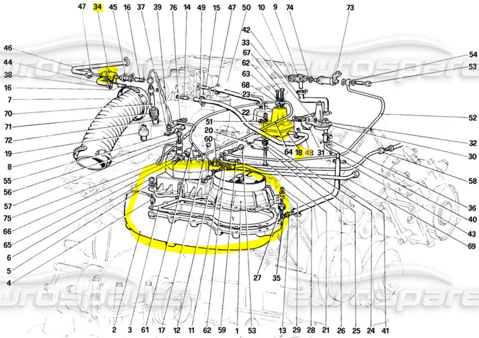

nein mein Leerlauf Abfallen im Warmzustand wird mit dem  Zusatzluftschieber Z nicht lösbar sein. Das ist mit dem Haupttest mit dem kompletten Sperren bereits ausgeschlossen. Deshalb habe ich mit dem Zusatzluftschieber Z auch Zeit. So wie ich das sehe wird Hannes evtl. kalt über 1000 landen.
Bin mit meinem aktuelles Stand nicht unzufrieden, muss aber mal sehen, was da noch in Frage kommt:

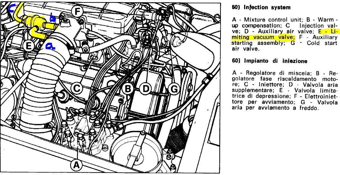

308_Leerlauf19.thumb.JPG.bc157f1a0c54733
  • Bypass vacuum valve #34:  Funktion habe ich nie getestet
  • Metering device #1: Da gehe ich besser nicht dran
  • Warmlaufregler K #18
@Moderator: Da wir eigentlich hier 2 Themen haben, wäre es besser, wenn du das Thema umbenennen könntest in "308 Leerlauf nicht konstant und Warmlaufphase"
Als Schlagworte bitte hinzu: "fast idle" und "Zusatzluftschieber" und "Leerlaufeinstellung". Ich weiß nicht, wie das geht.
Paul
Hallo!!
Zu Nr. 34 kann ich auch nichts sagen ???
Nr. 1 ist Mengenteiler, hier kannst du ihn fetter oder Magerer machen, hat mit deinem Problem aber nichts zu tun!!
Nr. 18 Warmlaufregler, wäre möglich!!! Was du selber Prüfen kannst ist der Wiederstand. Stecker ab, meiner hat wie schon oben beschrieben 25Ohm!! Der Stecker soll 12V bei Motorlauf haben!! Den rest kannst du nur Prüfen lassen!!
Aber hast du schon mal versucht beide Luftwege, Zusatzluftschieber und das fast- idle system, komplett wegzunehmen und sehen ob er dann im warmen Zustand konstant läuft?? Kann ja sein dasss das fast-idle system ab und zu aufmacht ??
Falls du dann noch immer Drehzahlschwankungen hast, kannst auf jedenfall die beiden Luftwege ausschliessen!!
Gruss
Hannes

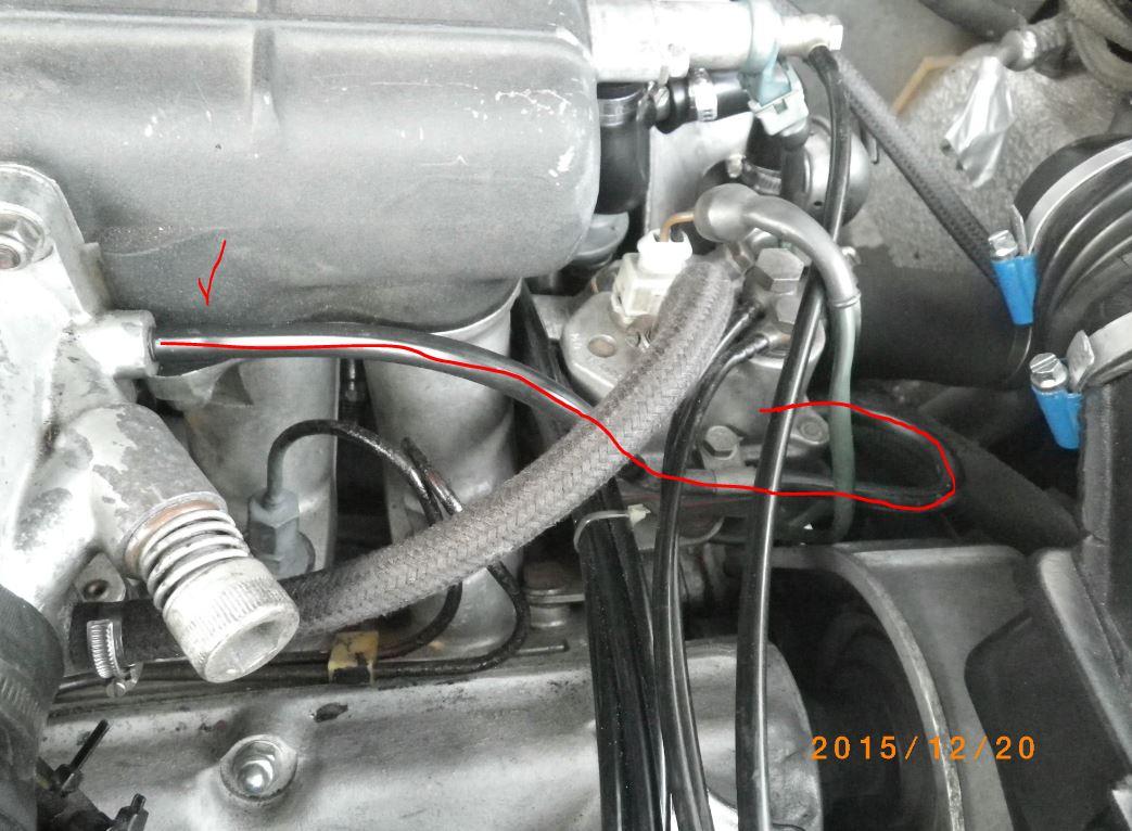

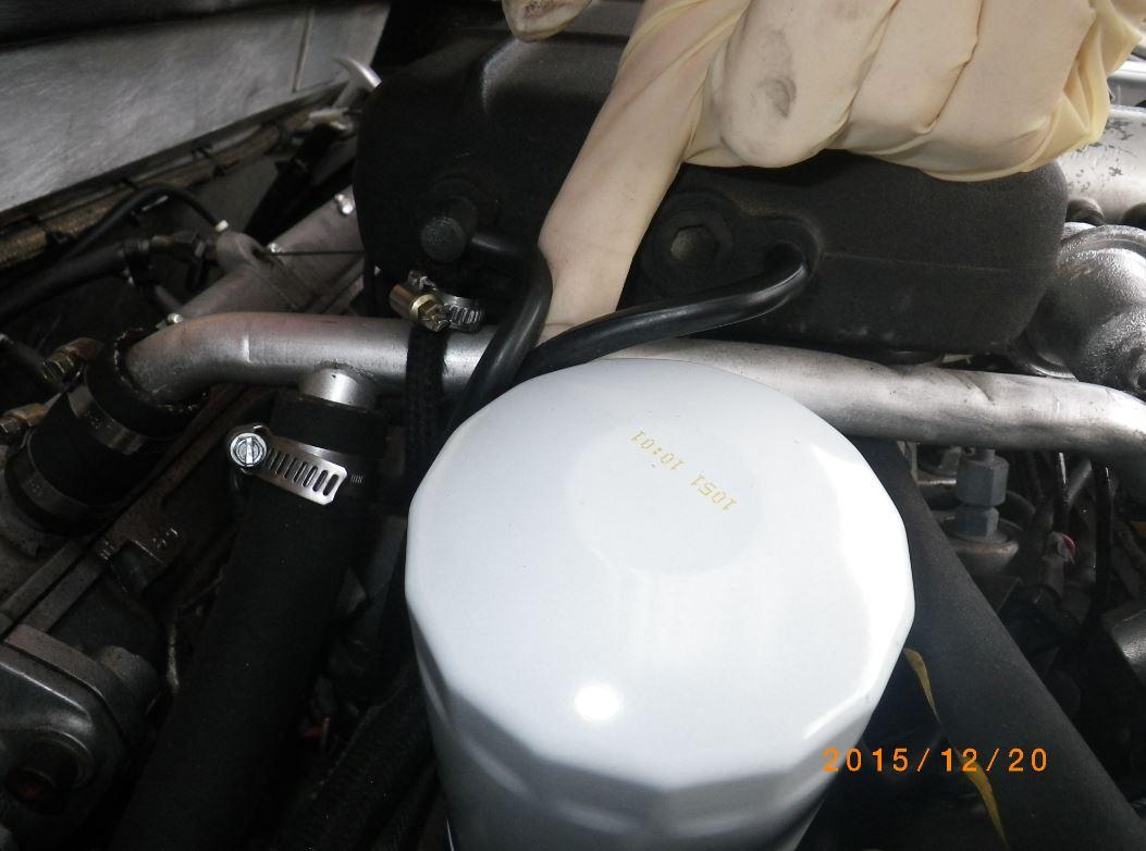

Hallo Hannes,
der Haupttest war: Beide Parallelluftwege komplett zu direkt vor der Spinne im Schlauch.
308_Leerlauf20.thumb.JPG.7d156df8bfe72c2
Warmlaufregler K #18 werde ich mal messen.
Paul

vor 10 Stunden schrieb paul01:
vor 9 Stunden schrieb Hannes 308:
das ist das Unterdruckbegrenzungsventil (vacuum limiter valve)
es verhindert die zu starke Abmagerung im Schiebebetrieb bzw. schlagartigem Gaswegnehmen, in dem die Stauscheibe des Mengenteilers die Position so verändert, dass mehr Benzin läuft
bei späteren Modellen wird diese Funktion von der Lambda-Regelung übernommen
Gruß aus MUC
Michael

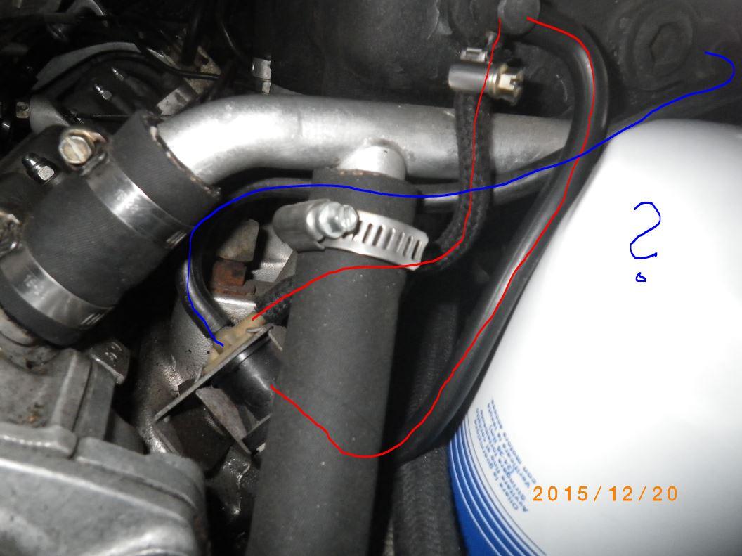

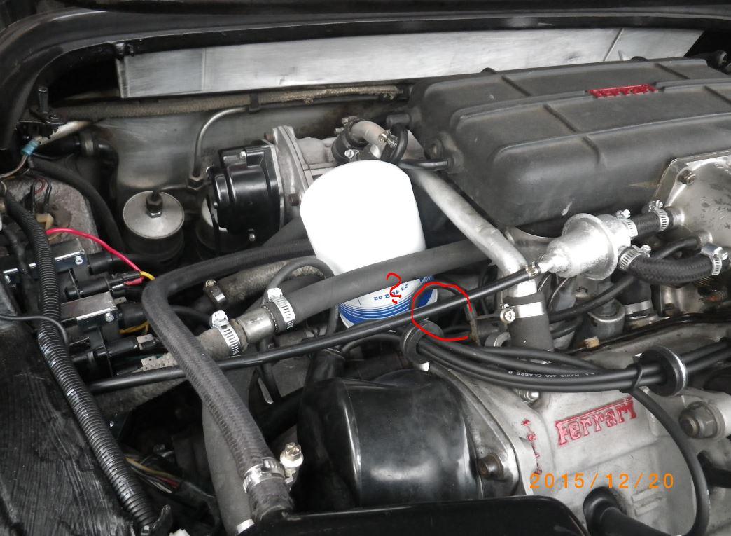

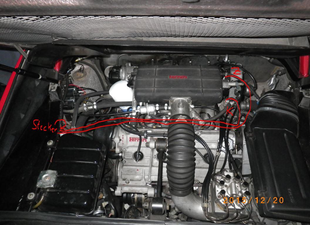

habe vorhin bei laufendem Motor am Warmlaufregler K die Spannung gemessen 0 V statt 12 V auch da. Es war aber im Halbdunkeln (muss aus dem Wohngebiet raus). Diese Messung ist nicht ganz sicher, gefällt mir aber, da sich ein neuer Angriffspunkt ergibt. Leider habe ich vorher die beiden Stecker im linken Bereich neu gesteckt (liegen zwischen Kühlmittelausgleichsbehälter und Zündspule). Nach der Messung wäre cleverer gewesen. Danach in der Garage (mit Licht) den Durchgang des +12V Kabels vom Warmlaufregler K zum Stecker links geprüft. Habe keinen sauberen Durchgang gefunden, mehrere mit ca. 1000 Ohm. Und das bei Leitungen, die nur einen Meter lang sind. Da ist was faul. Der eine Kabelstrang liegt im V zwischen den Zylinderreihen und ist alles andere als geschmeidig. Das Minus im Kabel vom Warmlaufregler K war einigermaßen mit wenigen Ohm auf Fahrzeugmasse.
Der Widerstand des Warmlaufregler K ist gemessen 28 Ohm.
Elektrisch muss ich da nochmals dran.
Erst danach evtl. die echte Prüfung des Warmlaufreglers K. Die Nummer schau ich morgen nach.
Ebenfalls das  Unterdruckbegrenzungsventil #34 erst später. Das Gaswegnehmen läuft bei meinem ruhig ab. Es ist vor (a) und hinter (b) der Drossselklappe an die Luftzufuhr angeschlossen. Der dritte Schlauch geht zu den Steuergeräten ? Kann man das nicht einfach mit Unterdruck auf der Seite (b) testen ?  Und was muss dann in der 3. Leitung anstehen ?
308_Leerlauf21.thumb.JPG.e2d0c8224d5d08f

nein, der dritte Schlauch (am "dünnen Ende" des Ventils 34) muss direkt links in den Einlass gegen -
wenn an diesem Anschluss ein hoher Unterdruck angelegt wird (1,5-1,6 bar),  werden die beiden "dicken" Anschlüsse pneumatisch verbunden - dadurch wird Zusatzluft an der Drosselklappe vorbei angesaugt und die Stauscheibe heruntergezogen um mehr Benzin durchzulassen
wenn kein Unterdruck oder normaler Leerlaufunterdruck angelegt wird (1-1,1 bar),  sollte der Luftweg zwischen den beiden dicken Anschlüssen geschlossen sein
wenn Du Deine Leitung "a" oder "b" im warmen Leerlauf abdrückst und die Drehzahl dabei abfällt, würde das bedeuten, dass das Unterdruckventil nicht richtig schliesst
der Unterdruckschlauch zu den Steuergeräten Marelli Med 801A ist übrigens der, welcher am Einlass gleich neben dem "kleinen" Anschluss des Unterdruckventils 34 sitzt
Gruß aus MUC
Michael
dieser Test ist genau passend und ausreichend, um das Unterdruckbegrenzungsventil #34 für meinen Fall zu testen. Das werde ich morgen machen und berichten. Ich mache noch den einen oder anderen weiteren Test, da ich das Thema angeschnitten habe. Soviel Unterdruck werde ich nicht erzeugen können (...ihr habt ja dünne Luft...), aber es ist klar wie es gemeint ist. Das Prinzip ist verstanden.

  • Unterdruckbegrenzungsventil #34 ist mit Schnelltest (Michael me308) geprüft. Keine Auffälligkeiten. Einen ausführlichen Test reiche ich nach.
  • Warmlaufregler K hat die Nummer 0438140083. Damit ist Michaels Datenblatt oben verwendbar.
  • Dann nochmals Kabelverbindung geprüft vom weißen Stecker links zum Warmlaufregler K und zum Zusatzluftschieber Z.
308_Leerlauf24.thumb.JPG.e05286ef00fcc76308_Leerlauf23.thumb.JPG.bcabf35240849b6308_Leerlauf22.thumb.JPG.b51b4265203f6d2
Widerstand nahe 0 Ohm und an beiden Steckern liegt (jetzt) 12V an in Warmlaufphase. Das war nicht so. Evtl. durch neues Stecken vom weißen Stecker.
Verbesserung bei kurzer Fahrt keine, im Gegenteil. Ich war froh wieder zuhause zu sein. Bis zum Abfallen der Leerlaufdrehzahl bin ich gar nicht gekommen.
Jetzt wird es aber gleich heftig. Bereite mal Bilder vor.

Nach diesen Sätzen war ich heute Nacht nochmals in der Garage. Das hatte ich anders im Kopf. Und tatsächlich ist es bei mir falsch und mindestens 11 Jahre falsch (Letzter externer Service mit Ventilspieleinstellung, danach Auto so schlecht wie nie und Nachbesserung abgelehnt).
308_Leerlauf25.thumb.JPG.db6d4861f4b345d
Der Schlauch geht bei meinem 308 vom Steuerungsanschluss ("dünnes Ende")  am Unterdruckbegrenzungsventil #34 falscherweise (Vollinie rot) zu den Steuergeräten. Habe heute dann auch wirklich am Verzweiger vor den Steuergeräten den Schlauch abgezogen und durchgeblasen. Das ist also definitiv so. Sie soll aber in die Spinne/Einlass (gestrichelt rot), um die Steuerung des Unterdruckbegrenzungsventil #34 überhaupt machen zu können.
Da gibt es dann mit Sicherheit Folgefehler:
308_Leerlauf26.thumb.JPG.fa591ff6f1d1e93308_Leerlauf27.thumb.JPG.46229a8c7649187
308_Leerlauf29.thumb.JPG.e37d88068fdc084308_Leerlauf30.thumb.JPG.3d0371f9fb0fd9f
Diese Seite stimmt am Warmlaufregler K :

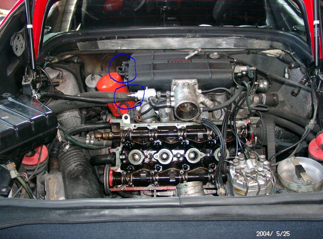

habe ein Bild von Service von 2004 gefunden. Am  Steuerungsanschluss ("dünnes Ende")  am Unterdruckbegrenzungsventil #34 war der Schlauch abgezogen. Andere Seite schlecht zu erkennen.
308_Leerlauf31.thumb.JPG.cdffe81f2e3121e
Da bin ich mal gespannt.
Paul
vor 14 Stunden schrieb paul01:
damit hat Dein damaliger Service-Dienstleister gleich 2 Funktionen erfolgreich ausser Betrieb gesetzt. :wink:
a ) das Unterdruckbegrenzungsventil
b ) die Unterdrucksteuerung der Marelli-Motorsteuergeräte !
wenn Du Glück hast , funktionieren die sogenannten Aneroid-Vakuumsensoren der Marelli ecus noch (sie hatten ja 11 Jahre Erholungspause) wenn nicht , sind sie irreparabel
Ich hatte mir schon gedacht, dass Dein Fahrzeug mehrere Fehler hat, die dann irgendwie cashiert und "ge-tweakt" wurden damit der Motor halbwegs läuft - Du darfst jetzt aber nicht zuviele Dinge gleichzeitig ändern - immer nur Schritt für Schritt ! .... und ja, nach jeder Änderung eine kleine Fahrt bis Motor betriebswarm - 20km reichen aus
(ist wetterbedingt nicht einfach, ich weiß,  bei uns im Süden ist seit 2 Monaten ein Wetter, sodass man jeden Tag fahren könnte :P )
wir halten fest:
1) das Kaltstart-Luftventil und die fast-idle Funktion scheinen nach Beschreibung o.k
für weitere Tests würde ich dennoch dieses System vorerst mal lahmlegen und den Schalter im Kühlmittelausgleichsbehälter kurzschliessen bzw. Deinen Eigenbau deaktivieren
2) Zusatzluftschieber hat wieder 12 Volt - prüfe nochmals ob er bei 12 Volt bzw. Temperatur von 80° im Backofen vollständig schliesst und baue bei Bestätigung das Teil wieder ein
Vorschlag:
1) lege die korrekte Unterdruckleitung vom Einlass zur (Plastik-) "T"-Verbindung der Marelli-Steuergeräte
2) lege die korrekte Unterdruckleitung vom Einlass zum kleinen Ende des Vakuumbegrenzers
3) dazu musst Du den unsinnigen Unterdruck-loop aus Deinem vorletzten Bild natürlich entfernen
(das Elektroventil an dem jetzt noch beide Leitungen hängen kann so eh nicht funktionieren - vermutlich handelt es sich dabei um ein Überbleibsel der Abgasrückführung EGR bzw. der Zusatzluftpumpe, die ja aus Deinem Fahrzeug schon entfernt wurde)
fahre eine Runde und berichte... Du müsstes mit diesen Änderungen nun in jedem Falle eine deutliche Änderung spüren - zum Positiven - wir nähern uns langsam dem Problem 8-)
