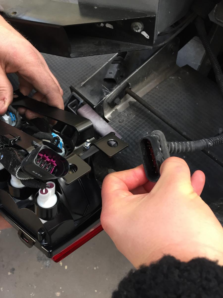

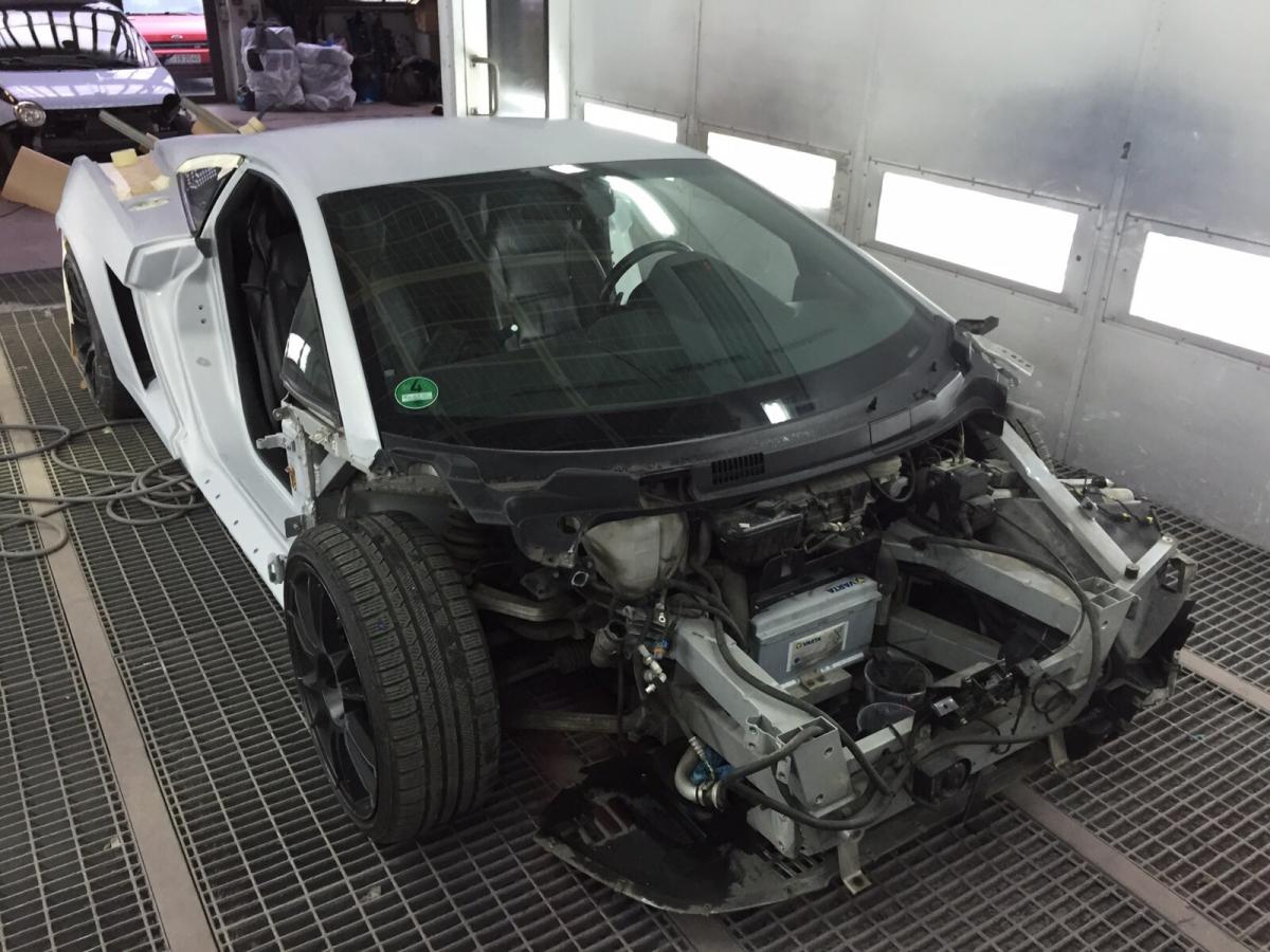

Hallo zusammen, ich zerbreche mir seid Tagen den Kopf weil ich keine Idee öder Lösung finde, meinen Lamborghini gallardo lp520 auf den lp570 umzubauen.
Habe alle Teile gekauft an Karosserie teilen die man braucht.
jetzt habe ich das Problem, mit den rück und frontscheinwerfern.
Die Anschluss Stelle der Front sowohl auch Hecklichtern sind nicht identisch. Besitze jetzt die lp560 Lichter aber, die kann man so nicht anbringen. Wer kann mir da weiter helfen, einen Rat oder Tipp geben.
Danke im vorraus
Der Stecker links sieht aus wie aus dem VW-Regal.
Geh mal damit zum :-) und hol dir das Gegenstück.
Dann brauchst du nur noch die Belegung von alt und neu. Oder viel Zeit zum probieren ^^
Vorausgesetzt da kommt nur die Spannung raus und nicht irgendwas gepulstes von einem "Lampensteuergerät"?
Am 8.12.2015 at 04:26 schrieb Seven570:
ich hab den Umbau gemacht, mit Steckerwechsel kommst Du da nicht weiter
Du musst den Kabelbaum umlöten, da auch die Nebelschlussleuchte komplett anders verkabelt wird.
