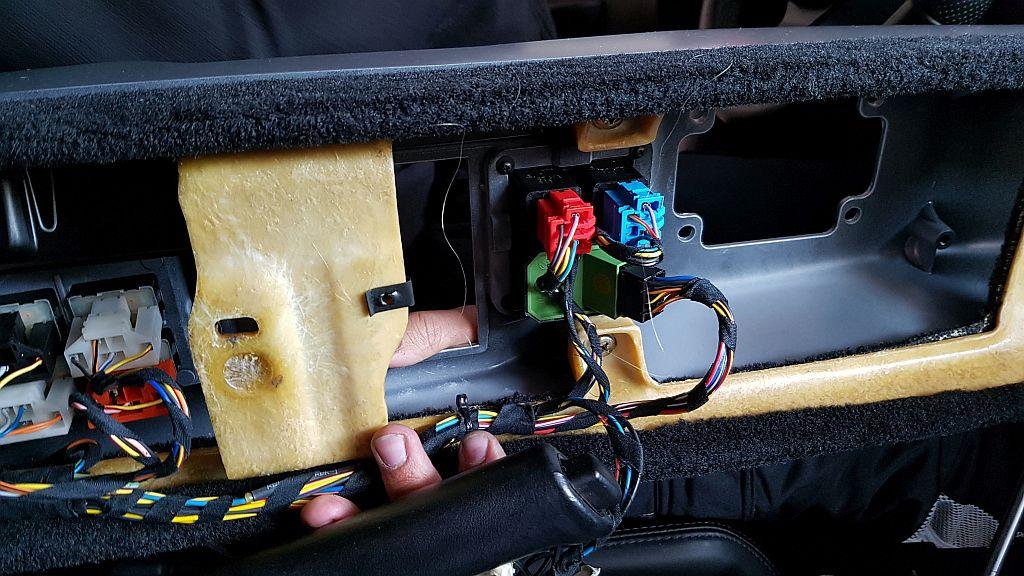

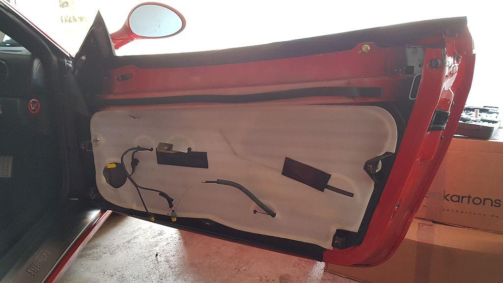

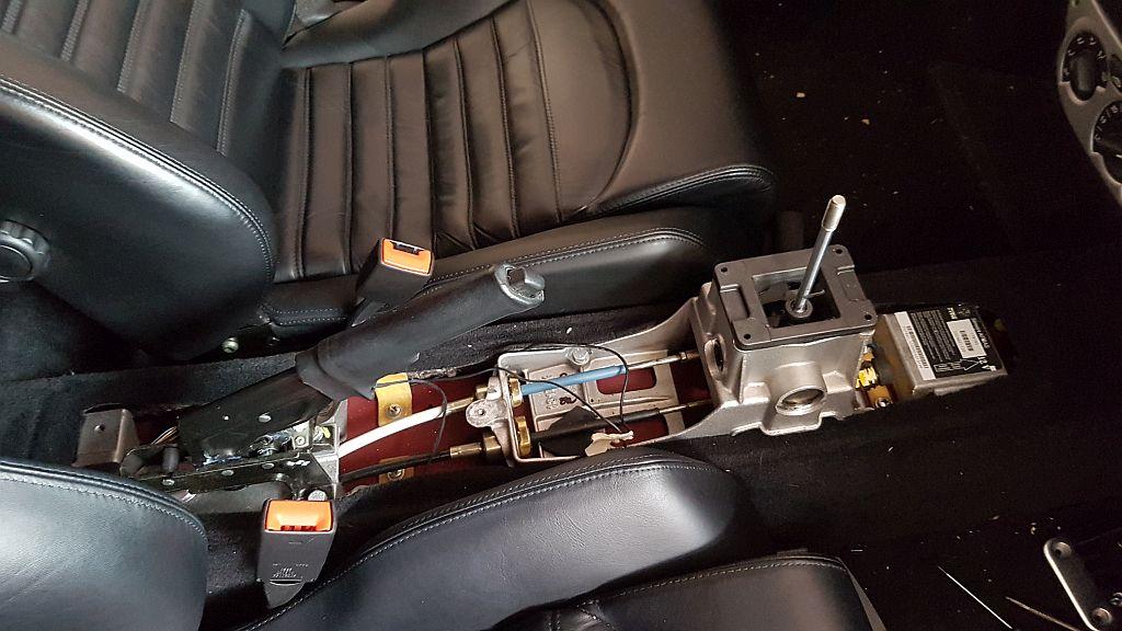

So heute war der @Carrera83 da und wir haben die 2 Schrauben draußen. Ich ersetze sie gegen Torx. Mittelkonsole ist draußen und rechte Türverkleidung abgebaut. Nun sind alle Teile draußen die zu bearbeiten sind. Bilder folgen...
Für diese Arbeitsschritte brauche ich gar keine Anleitung schreiben. Es gibt 2 tolle Videos, die das zeigen:
Weiter geht´s...

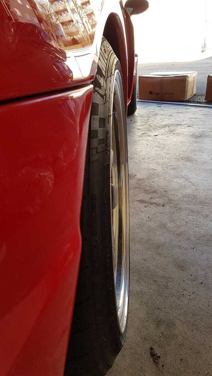

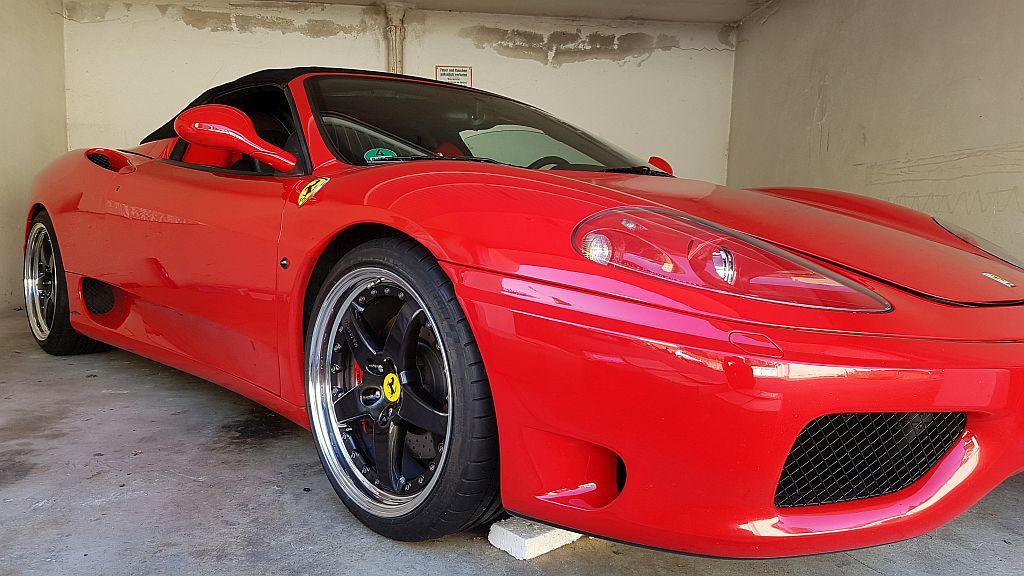

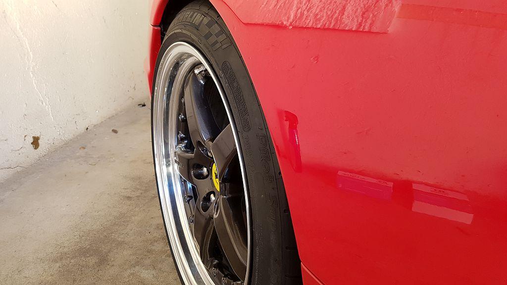

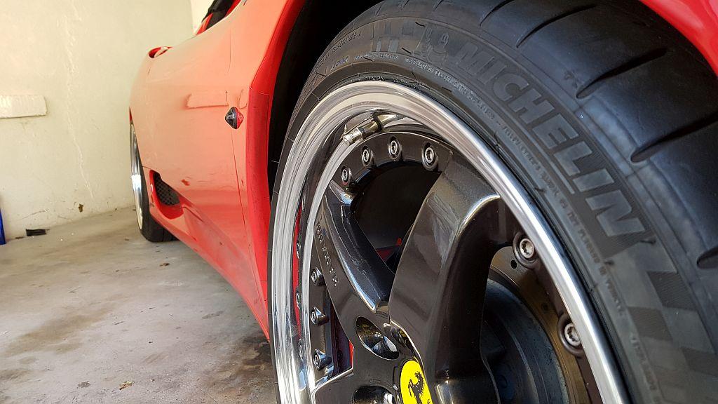

Heute gibt es nur ein kleines Update bezüglich der Felgen/Reifen. Die Michelin Pilot Super Sport in 235/35/19 und 275/35/19 sind nun auf den Hamann Felgen und ich finde es sieht grandios aus. Die Reifen ziehen sich super auf die Felgen, Freigängigkeit ist gegeben und die Performance wird mit den Reifen wohl auch höher sein. Ich bin gespannt!
Das Fahrwerk wird sich in den nächsten Tagen noch setzen, dann passt auch die Höhe! :-))!
...Die Michelin PSS funktionieren hervorragend auf dem 360er. Du wirst begeistert sein.
Hallo jo.e,
@Jamarico
Das hoffe und denke ich auch. Jedenfalls haben unter anderem auch deine Berichte von dem Reifen mich zum Kauf bewegt. Vor allem gespannt bin ich aber ob jetzt das Problem bei hohen Geschwindigkeiten gelöst ist.
Sehe ich richtig, das es gebrauchte Reifen sind?
Wenn ja, gib Ihnen etwas Zeit zum "einlaufen".
Die sind beide aus 2015 Produktionsdatum. VA wie neu, war nur 1.000 auf dem Auto. HA auf einem Mercedes Testwagen für ca. 1.500 km. Welcher Reifen wo war, war aufgezeichnet. Somit laufen sie auch richtig herum. Da musste ich zuschlagen. Ich gebe ihnen 500-1.000 km. :D
vor 10 Minuten schrieb jo.e:
...Zum "Einlaufen" oder bis sie ersetzt werden müssen? :P
vor 15 Minuten schrieb jo.e:
Einlaufen :D
warum? sind die noch zu groß für die Felge...sollen die kleiner werden? ;):)
vor 11 Stunden schrieb Jamarico:
Habe deine Empfehlung interessiert gelesen, ...mich nun jedoch für den "Michelin Pilot Sport 4S" entschieden, bin gespannt! Kaufentscheidend war die in meinen Augen weiche Reifenflanke und der vielleicht dadurch etwas "bessere Komfort" :D ....gebe zu, das liest sich bei einem 35er Querschnitt "etwas komisch".... Nun bin ich gespannt!

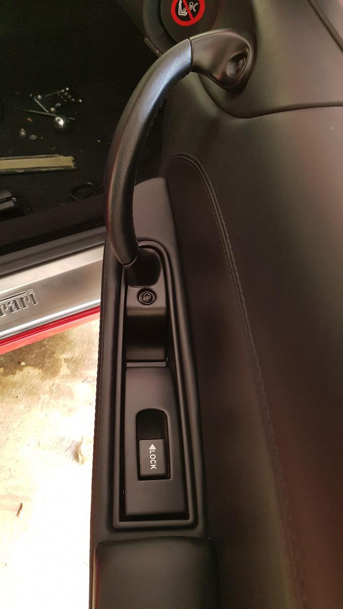

Nach dem Reifen/Felgen-Thema nun wieder weiter mit dem Softlack. Es ist nun fast vollbracht. Ich muss morgen nur noch die Mittelkonsole wieder einbauen, kann aber schon Bilder der Teile in den Türen posten.
Ich hatte in jedem Fall schnell beschlossen: In den Türen und auf der Mittelkonsole mache ich alle Teile mit Softlack neu. Ansonsten wäre das nicht stimmig gewesen, wenn z.B. die beiden verschraubten Ansätze des Türgriffs anders aussehen als die Türöffner. Dazu musste ich die Türverkleidung abbauen, wie weiter oben beschrieben, da der Griff auch noch mit einer überflüssigen Schraube von innen befestigt war. Den Griff musste ich aber auch abbauen, da man sonst die Türeinlage an der Beifahrerseite nicht raus bekommt. Und ich wollte die Türeinlagen auch neu machen. Der Zustand war insgesamt noch OK bis gut, aber wenn man 1x anfängt sollte man es auch durchziehen. Jetzt bin aber froh das es fast vorbei ist. Zumindest habe ich keine Lust mehr auf schleifen. :D

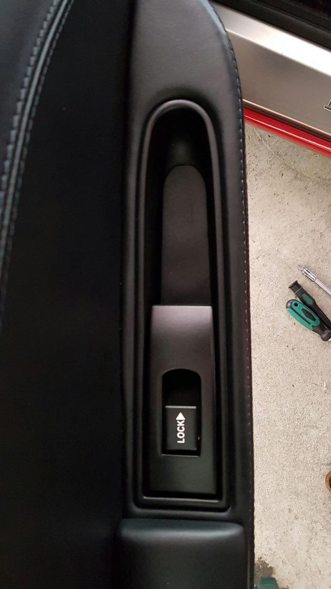

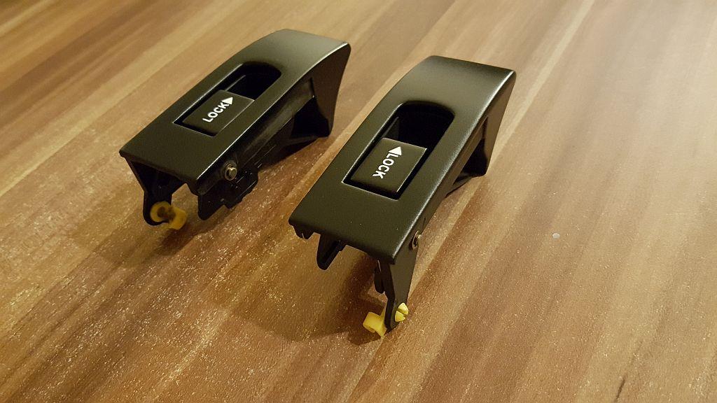

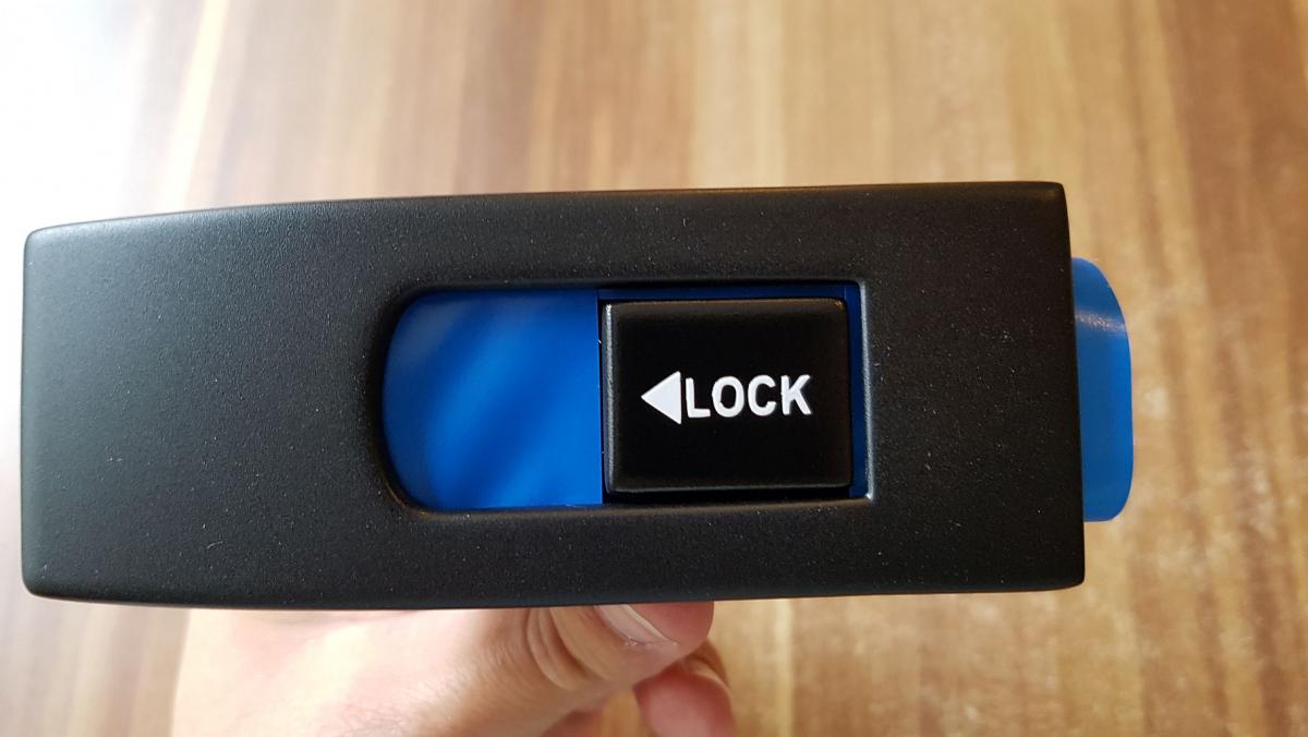

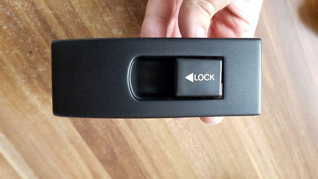

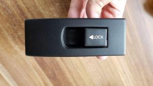

LOCK-Taste und Türöffner:

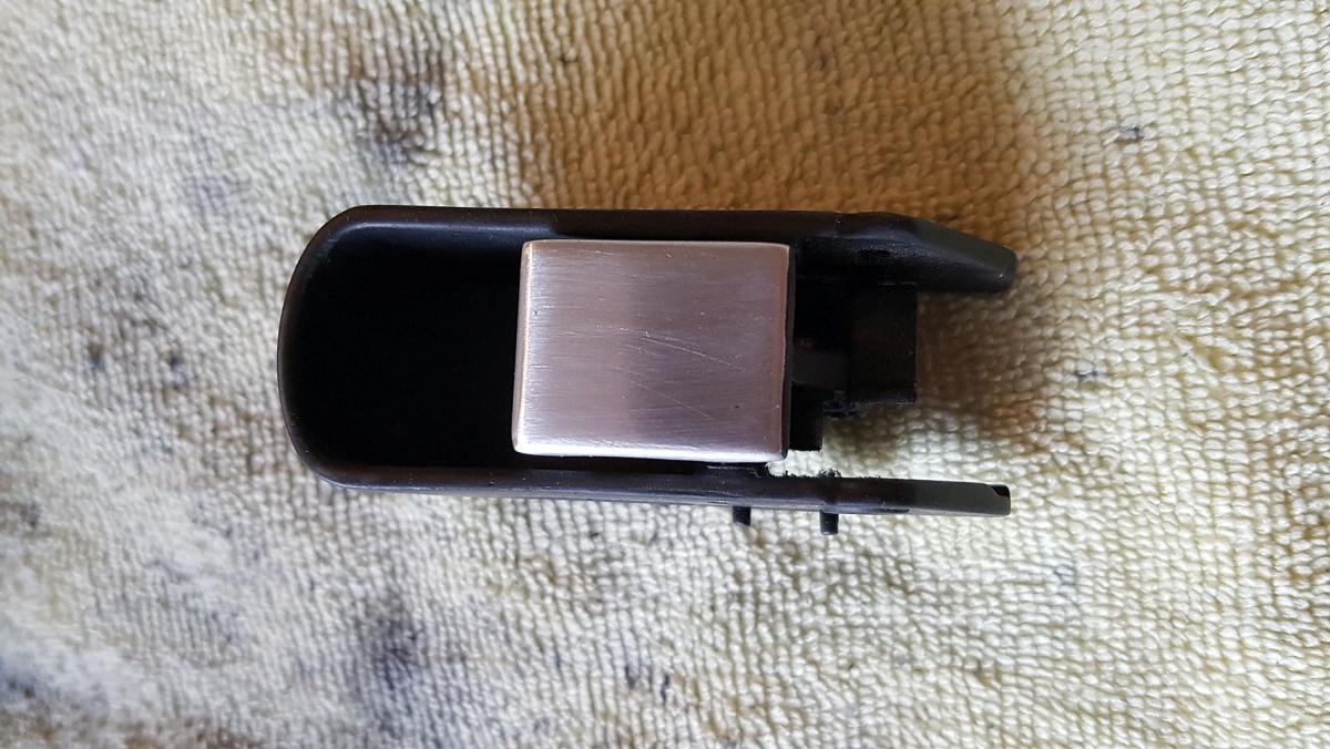

Ich fange an mit der LOCK-Taste, da diese maßgeblich die Optik beeinflusst haben. Ich fand die Optik ohne matten Klarlack auch schon gut und hatte mir überlegt ob ich die Tasten überhaupt neu machen soll, da diese noch perfekt waren. So war die Optik mit lackierten Griffen und original LOCK-Taste.
War mir zu ungleich und so habe ich sie abgeschliffen...
... dann auch schwarz seidenmatt lackiert...
Anschließend habe ich die Aufkleber von @ce-we 348 (vielen Dank nochmal) aufgeklebt. Ich war mir aber relativ sicher, dass die nicht für die Ewigkeit halten würden. So habe ich sie noch mit mattem Klarlack einlackiert. Durch diesen erscheint aber der Lack dunkler und bekommt mehr Tiefe. Sah dann so aus...

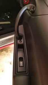

Dann war klar das ich alle Teile mit mattem Klarlack lackieren muss und das war eine super Entscheidung! Oberfläche wird auch noch glatter und sieht einfach besser aus. Die fertigen Türöffner mit LOCK-Taste sahen dann so aus...

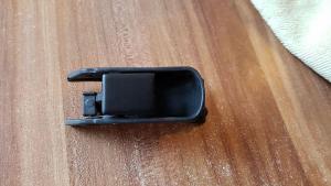

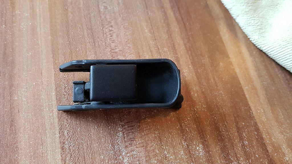

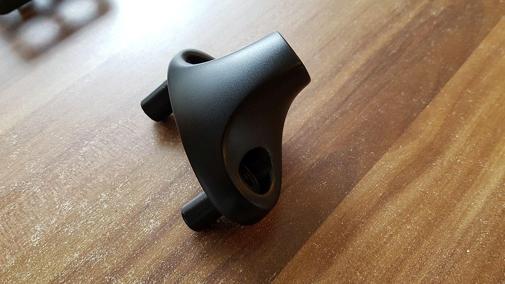

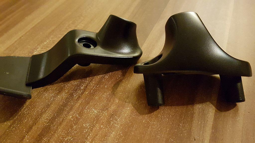

Türgriff:
Diesen habe ich auseinander gebaut und das obere und untere Teil abgeschliffen und wieder schwarz seidenmatt und mit mattem Klarlack lackiert, Sah dann fertig so aus...

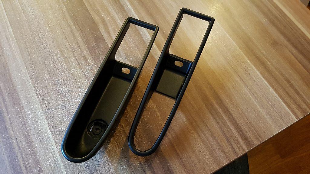

Türeinlagen:
Habe ich mit 320er Schleifpapier abgeschliffen und am Ende noch mit 800er. Dann wieder schwarz seidenmatt lackiert und mit mattem Klarlack...
Im eingebauten Zustand war das nun in meinen Augen einfach fantastisch. Die viele Arbeit hat sich wirklich gelohnt und ich würde von einem neuwertigen Zustand sprechen. Ich bin begeistert!

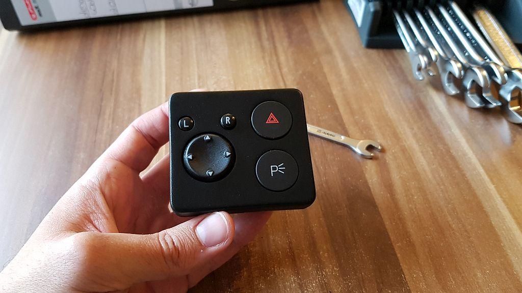

Nun kann ich euch auch noch die Bilder präsentieren vom fertigen Ascher und dem "Knopffeld", welches sich vor dem Ascher befindet. Knöpfe gereinigt, Test wieder gleich lackiert. Im eingebauten Zustand folgen noch die Bilder!

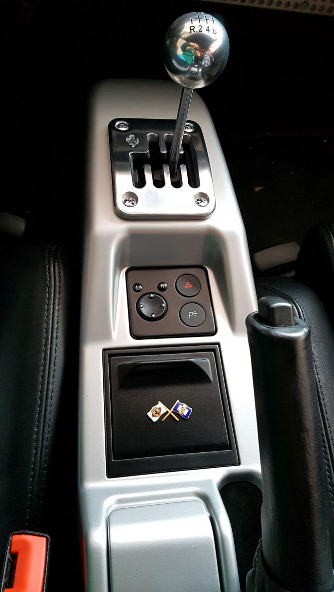

Danke noch einmal an alle für das Lob! Ich bin echt stolz auf das Ergebnis und freue mich wie ein Schneekönig. Nun ist auch die Mittelkonsole komplett montiert. Auch damit bin ich sehr zufrieden. Lasst euch beim Bild nicht täuschen. Die beiden Teile sind in der Farbe gleich, aber der Lichteinfall und das Handy lassen es etwas anders wirken. Ich habe beide im Schatten und im Licht nebeneinander gehalten. Ich konnte keinen farblichen Unterschied feststellen...
vor 3 Stunden schrieb jo.e:
...das kommt beim polieren von Edelstahlteilen schon mal vor......:wink::wink::wink: ....na, nur a späßle ...:-))! super geworden!!! Vor allem "Klasse" wenn dir persönlich, dein "Ferrari" nun noch mehr spaß bereitet, dass "hört" man deiner "Schreiberei" auf jeden Fall an :)!!!
