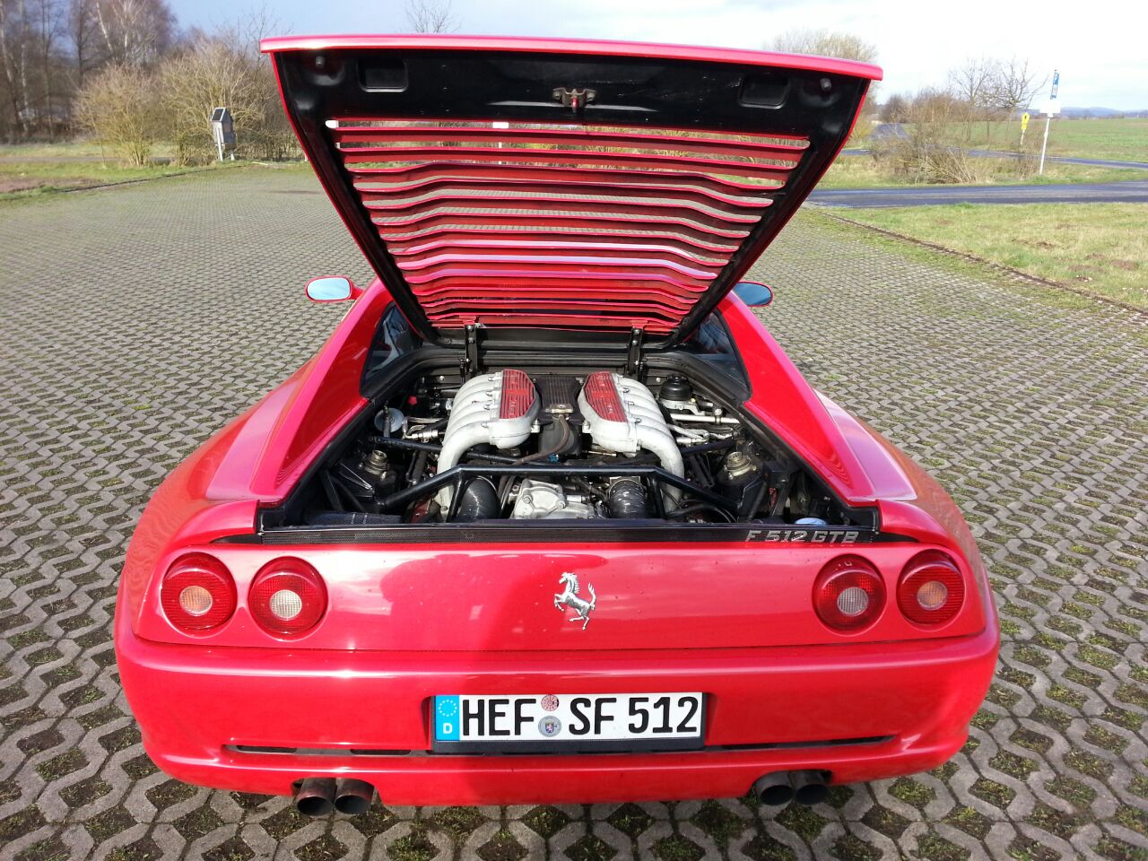

Mein neuer F355 Berlinetta mit 512 TR Motor Upgrade zum F 512 GTB

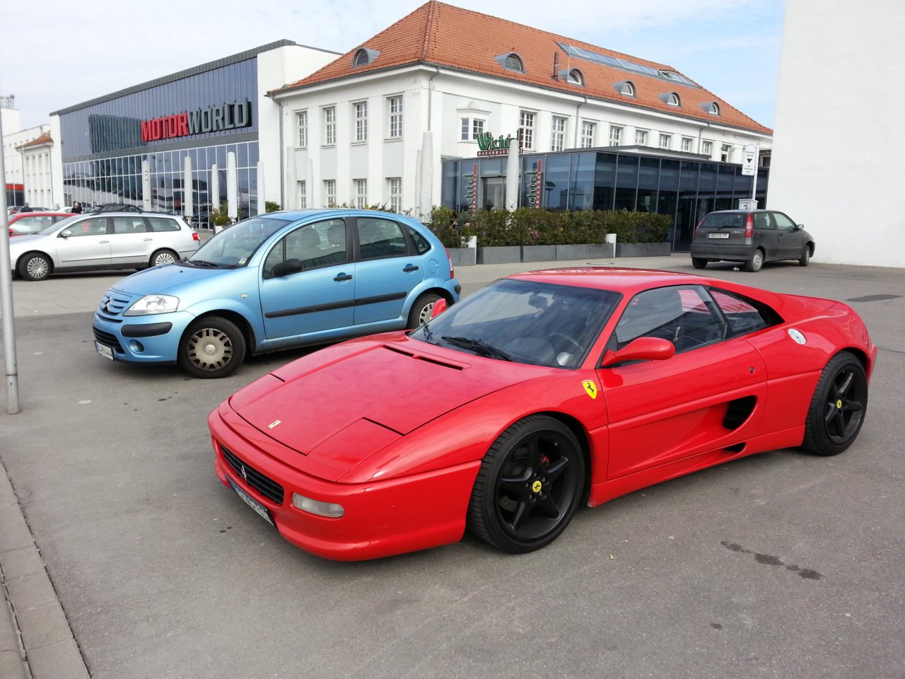

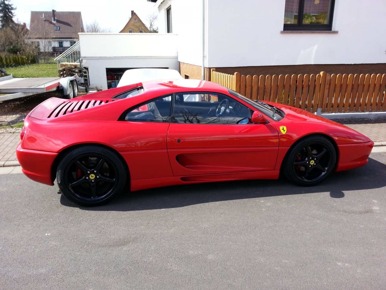

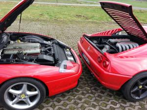

So vor 8 Tagen habe ich endlich neuen Tüv bekommen und die Zulassung machen können.
Betreff der Lampen, ich bin mit den 55W Phillipps Extreme nun sehr zufrieden und lasse es mit den 100W Birnen.
Leider funktionierte aber beim Abholen und verladen schon ein Klappscheinwerfermotor nicht mehr....:cry:
Zumindestens die Motorhaube haben wir noch so verändern können dass jetzt die Stoßdämfer drin bleiben können.
Der Ferrari Meister meinte nur: Tim fahre am Anfang nur ganz kurze Strecken um zu sehen wie alles funktioniert.
Naja in den ersten 24 Std bin ich dann 707km gefahren.....:D
Ich dachte halt entweder er hält oder nicht und mir lief die Zeit davon, also runter vom Anhänger und direkt nach Stuttgart zur Retro Classica.
Er läuft echt Super, die BMC Sportluftfilter dröhnen das es eine Pracht ist.
Schneller wie 260-270km/h zu fahren traute ich mich noch nicht, wegen der alten Reifen und weil es teilweise leicht regnete.

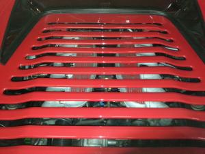

Im Rückspiegel sieht man auch den Motor...
Diverse Audis und BMWs wollten es echt wissen, aber ich bin auch über 30km Vollgas gefahren und dann gaben die auf....:D

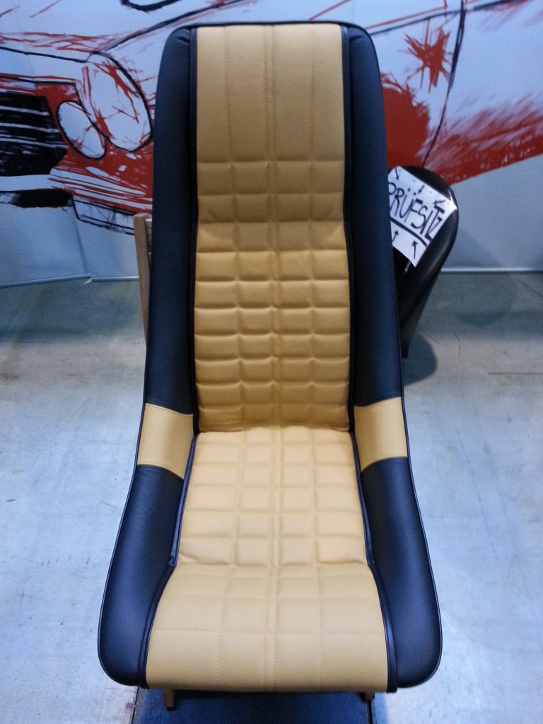

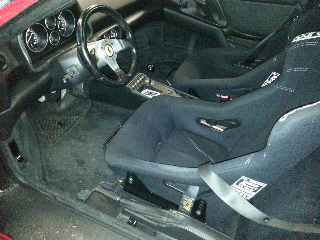

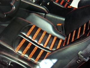

Die Schalensitze sind nichts und so habe ich mir auf der Retro Classica neue Leder Schalensitze bestellt, die extra für mich gebaut werden. Schwarz mit innen roten Streifen im Daytona Design und oben mit rotem eingenähtem F 512 GTB Schriftzug.
Auch habe ich neuen Fußmatten mit rotem Modellschriftzug und Carbon Schwellerleisten mit rotem Modellschriftzug bestellt.
Als ich auf der Motor World Böblingen war, hat mich Biggi512TR angerufen, Tim bist Du hier? Mit dem HEF SF 512 Nummernschild an einem 355 das kannst nur Du sein.... Biggi und Ihr Freund , der auch einen 512TR hatte, hat mein F 512 GTB sehr gut gefallen. Wie der große 512TR Motor in das kleine Auto nur rein gekommen ist.
Überhaupt wollen viele meinen Ferri fotografieren, doch kaum einer merkt das mit dem Motor.

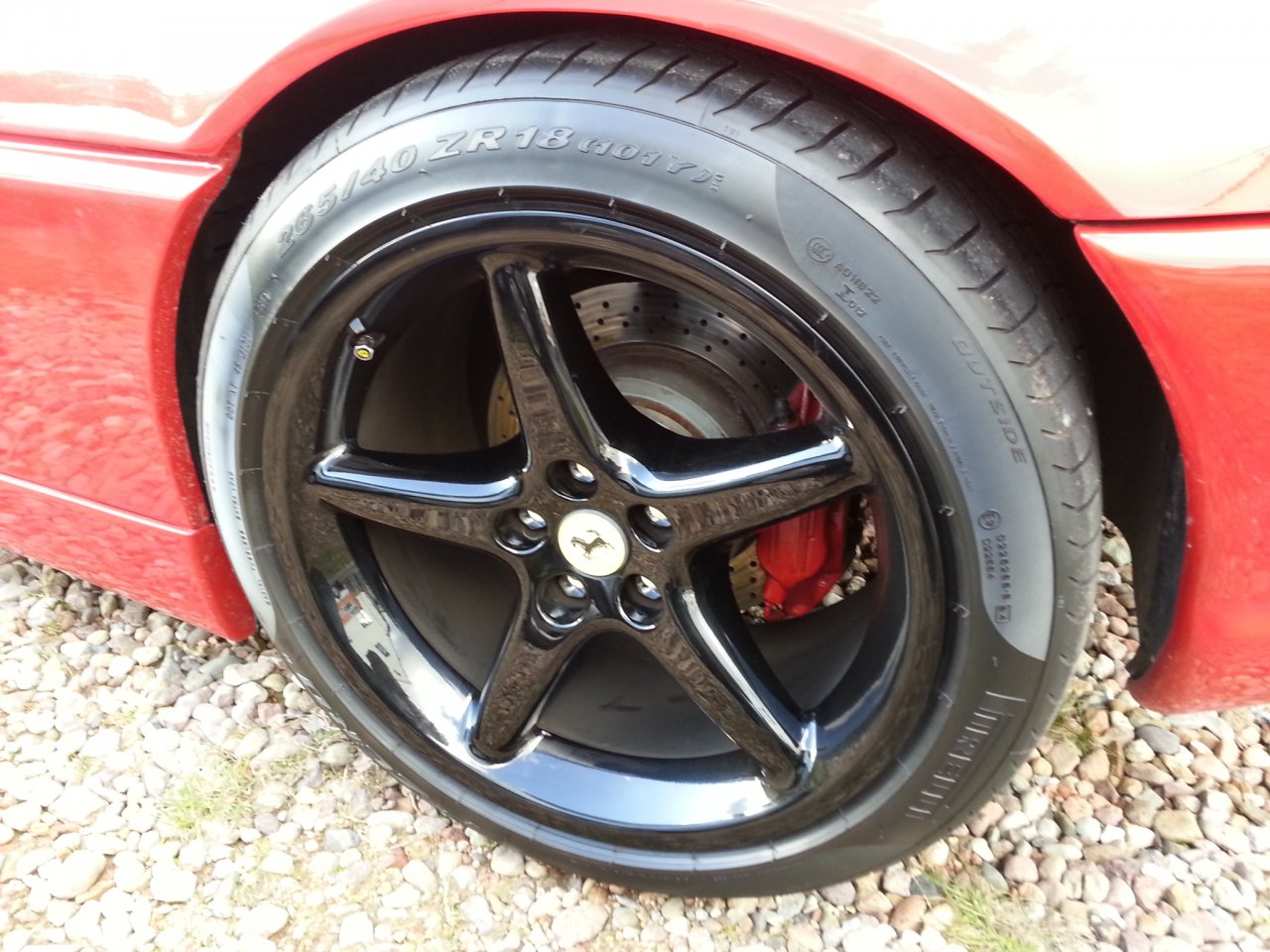

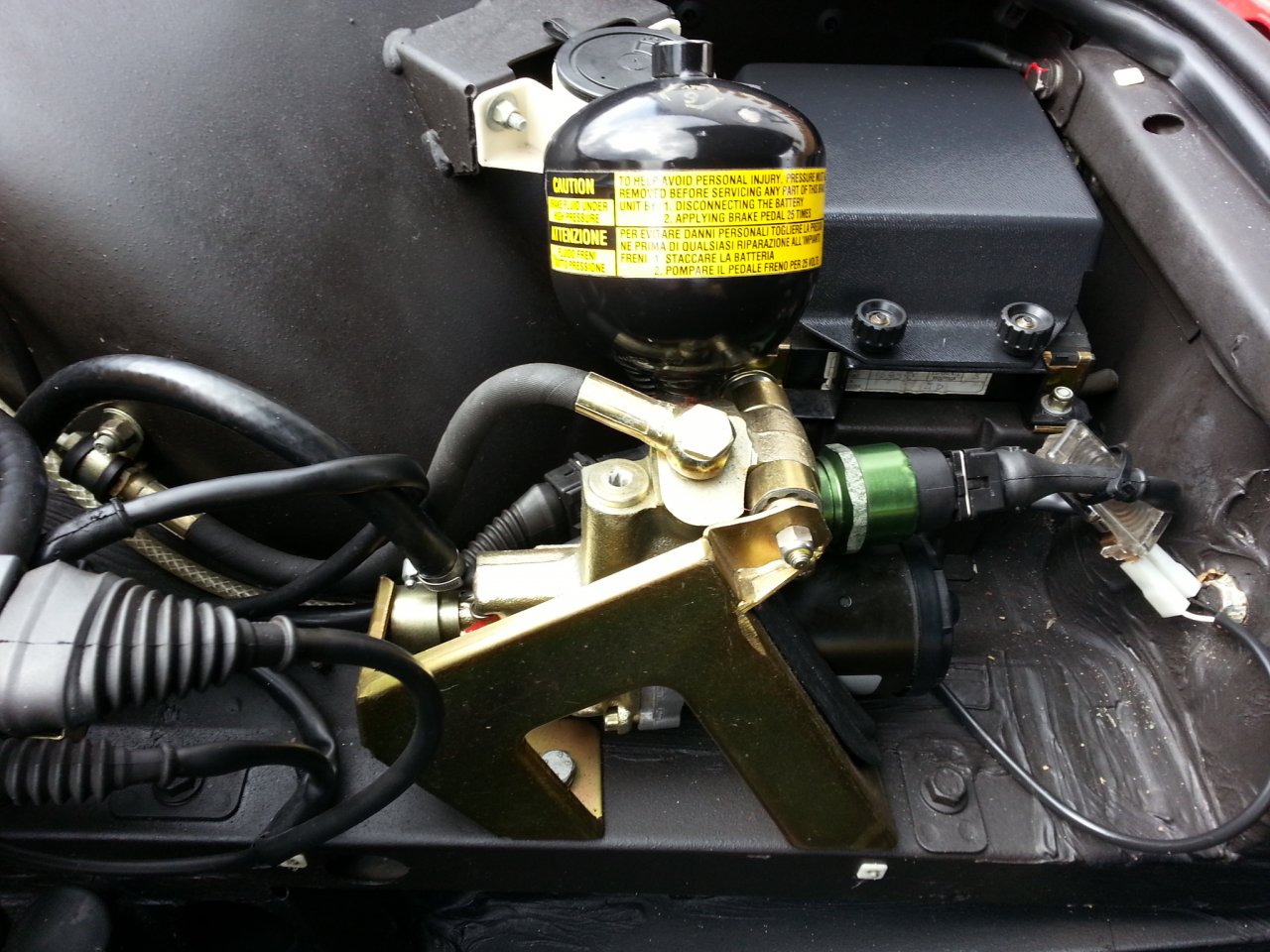

Als ich nun vor 2 Tagen die Neuen Pirelli P Zero Reifen montieren ließ, versagte danach der Bremskraftverstärker. Das ist eine Zusatzhochdruckpumpe mit Kugelresevoir. Strom hat die Pumpe.
Hat jemand eine Idee was das sein kann??? Kann höchstens nochmal entlüften bei Zündung an.
Die schwarzen glänzenden Felgen sehen nun übrigends toll aus nach einer Reinigung!!!! Die bleiben so!

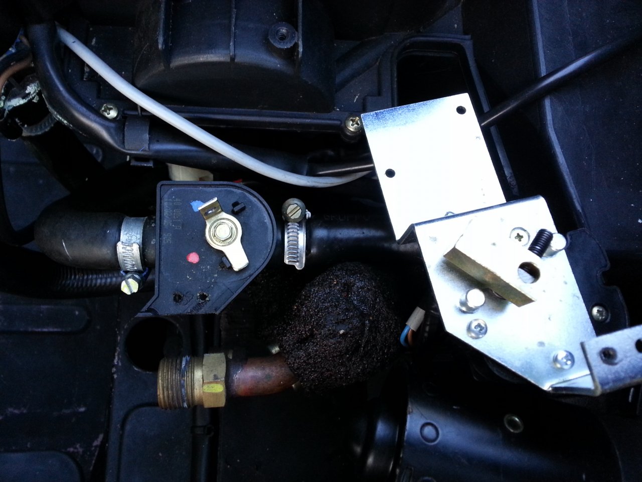

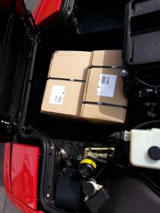

Auch habe ich einen Elektromotor eingebaut, der nun auch endlich das Heizungsventil auf und zu machen kann per Kippschalter. Ich muss nun nicht mehr anhalten und das Heizungsventil manuell bedienen....

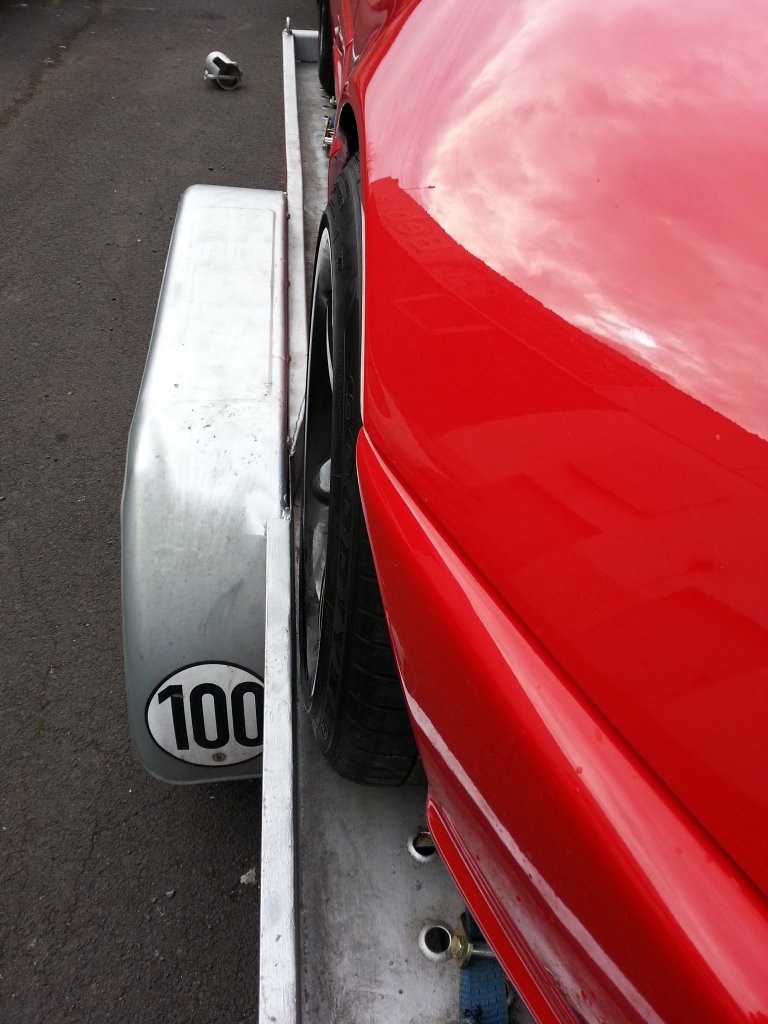

Der Umbau des Anhängers mit Verbreiterung hat gepasst. Rechts und links sind noch jeweils 7mm Platz und der F 512 GTB lässt sich vorwärts verladen transportieren.

Was meinst Du mit "versagte danach der Bremskraftverstärker" ?
Läuft die Pumpe nicht mehr an wenn Du mehrfach auf das Bremspedal drückst ? ABS Warnlampe an ? Falls ABS Lampe an, was sagt der Fehlerspeicher ? (kann man ausblinken lassen).

Wie funktioniert die Pumpe? Hat die einen Sicherung?
Wo kann ich den Fehlercode auslesen?

Die Pumpe sollte anlaufen wenn die Zündung an ist und zu wenig Druck im Druckspeicher über den Druckschalter festgestellt wird. Das mit zu wenig Druck kriegst Du hin wenn das Bremspedal 5 bis 6 mal komplett durchgetreten wird. Der Druckschalter ist das Teil mit dem grünen Gehäuse auf Deinem Bild. Er steuert ein Relais an was dann den Motor anwirft. Ohne Druck auf dem System fehlt nicht nur die Bremskraftverstärkung sondern auch die komplette Bremswirkung auf den Hinterrädern ist weg.
Sicherungen gibt es natürlich auch. Lad dir mal das Werkstatt Handbuch von F355 runter, da findest Du auch die Info über das Ausblinken des Fehlerspeichers vom ABS.
