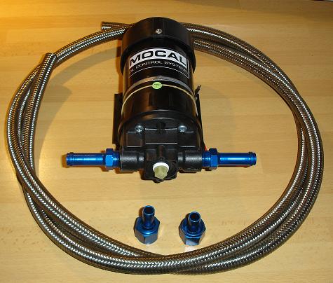

Ich habe von manchen gehört das das Getriebeöl zu heiß werden soll.
Wie kann man den während der Fahrt die Temperatur messen, ausser mit einem Laserscanner auf die Ölwanne halten?
Habe ich da etwas verpasst? Kann mir es ja momentan nicht am Auto anschauen.

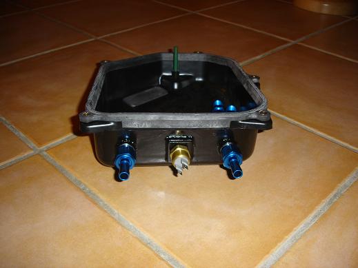

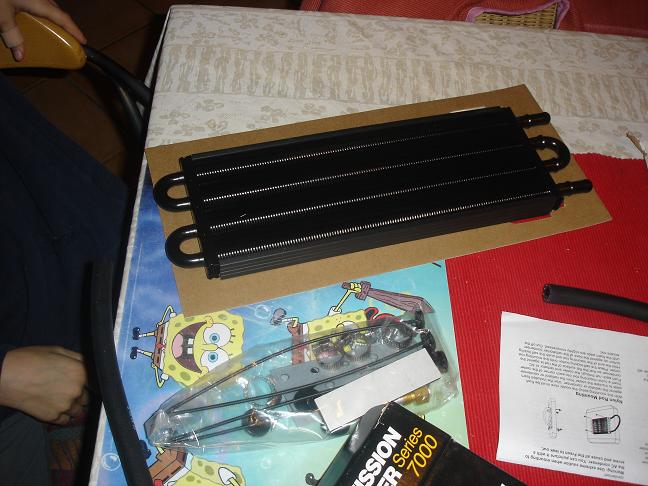

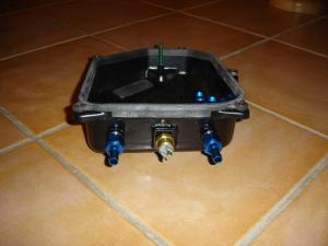

Am besten wäre es einen Getriebeölkühler nachzurüsten. Blos wie?
Wurde das schon einmal beim 512TR gemacht?
Da müsste ja in die Ölwanne ein Zugang und Abgang eingeschweißt werden + Temperaturfühler. Dann eine Thermostat gesteuerte elektrische Zahnradpumpe mit Ölkühler nachrüsten. Nur wo hinbauen? Hier wurde das mal bei einem VW T4 Automatik gemacht bei einem Kunden von mir.

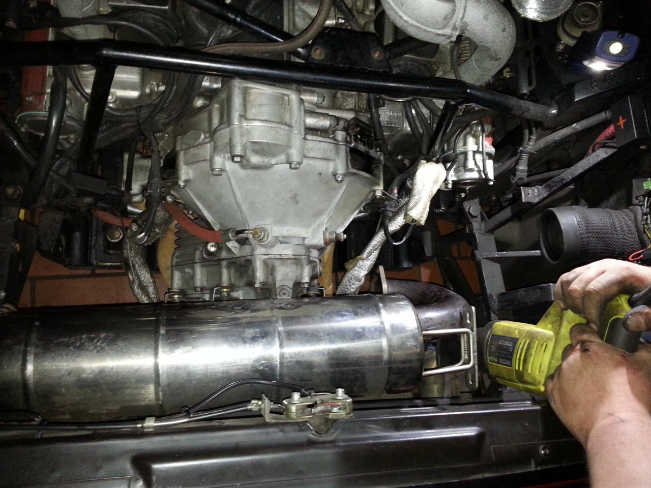

So komme gerade zurück von der Werkstatt, wir waren bis 12.15 am schrauben.
Meine Getriebenr ist 123593
Motornr 32993
Ist das schon ein verstärktes Getriebe?

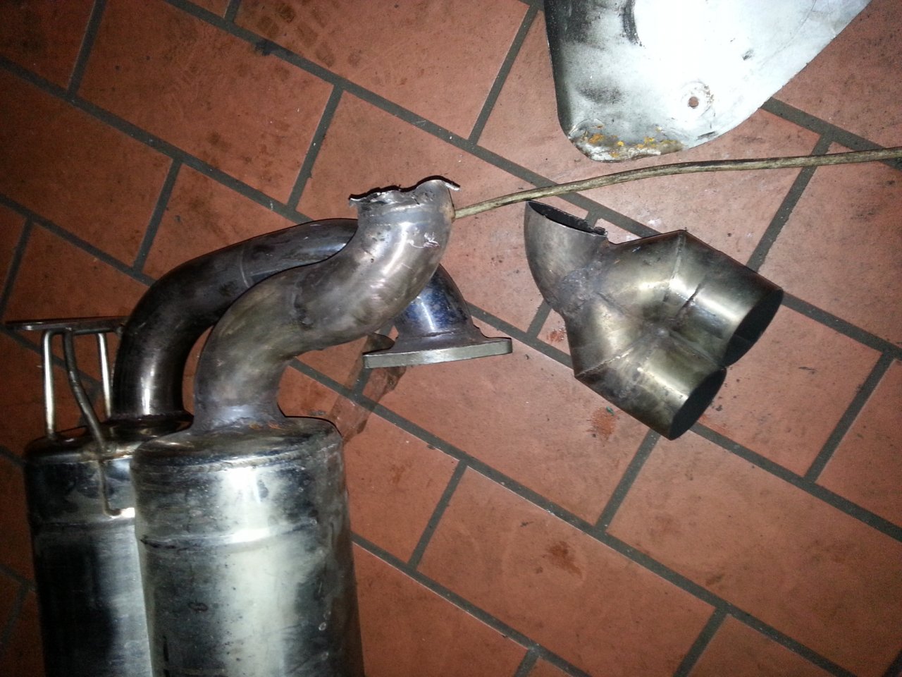

Wir haben über 2 Stunden gebraucht den Auspufftopf auszubauen. Geht wohl normaleweise nur mit dem Motor raus.
Wir musste den dann zersägen....

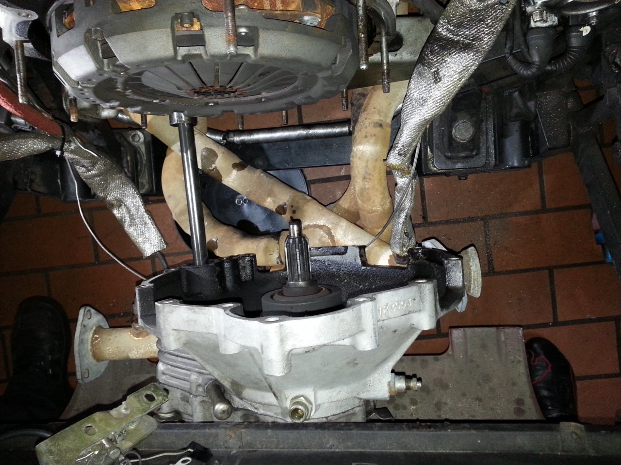

zieh doch mal die lange Welle raus
die in das Getriebe untenreingeht
wenn es schwer geht ist die Getriebehauptwelle in Ordnung
wenn sie leicht raus geht dann ist ein Teil der Getriebehauptwelle innensteckend, also abgescheert. Teuer
Alternativ ist auch nur die obere Welle vom Zwischengetriebe rund. Billig

die Welle lässt sich nicht heraus ziehen wegen zuwenig Platz.

Also zerleg das Zwischengetriebe
dann besteht die Chance in die Vorlegewelle zur Hauptgetriebewelle einzublicken.
Steckt da ein Stummel drinn, ja nein

Schraub das Zwischengetriebe auseinander,
dann ist es nur noch halb so dick,
die Wellenzahnung prüfen von der Welle aus Kupplung kommend.
Prüfen, da Feinzahnung,
war bei mir auch schon rund im Zahnrad drinn, hatten auch alle gedacht, Getriebhauptwelle abgescheert.
Die ist dann 2 Jahre später flupp kaputt abgescheert.
So, nun zu Dir
Bis jetzt Wissen wir noch nichts. Wenn Du die Welle raus hast dann haben wir die Wahrheit.
Mach Bilder

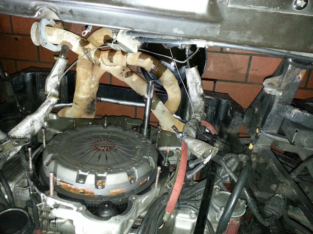

Dafür muß ich das Heckteil wegbauen...:cry:
Das Zwischengetriebe ist schon weg.
Selbst wenn die lange Welle (Propeller Shaft) defekt ist, muß ich doch auch das Getriebe zerlegen um die Reste der Propeller Shaft heraus zu holen!
Der Motor und das Getriebe wird wo anders ausgebau, wie wo jetzt das Auto steht.

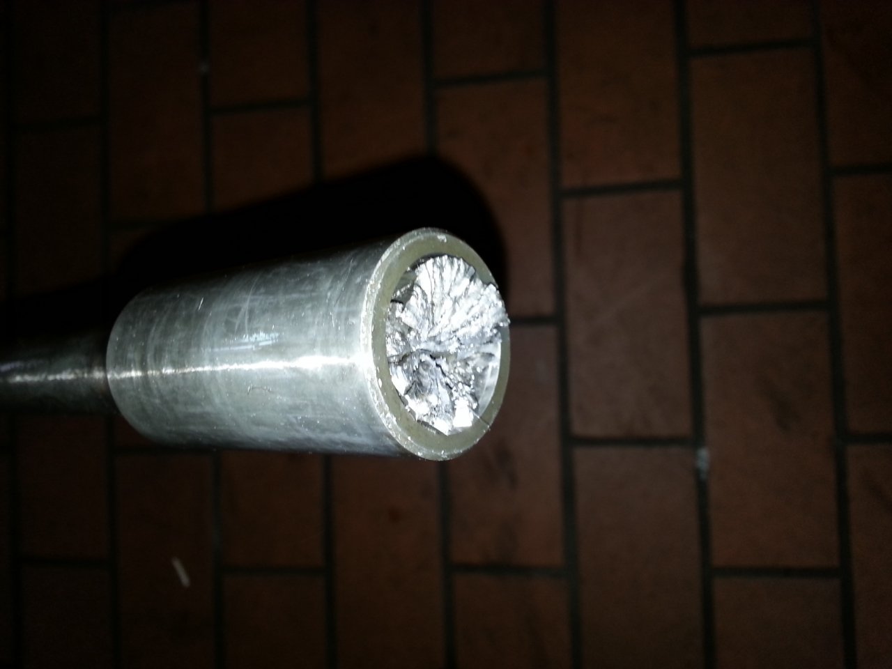

die Hauptwelle ist abgerissen. Also Motor und Getriebe heraus und zerlegen.
Hat noch niemand die verstärkte 512M Hauptwelle eingebaut?
zeig doch mal ein bild von der ganzen (propeller-)welle...
vor allem vom dünnen teil in der mitte...irgendwelche spuren ?
nein da ist nichts. Das ist schon die verbesserte Welle.
Für den Transport auf dem Anhänger habe ich ausser dem Auspuff wieder alles zusammengesetzt, sonst läuft ja das Öl aus!

Böse 12-Zylinder 512er Reihe: Getriebewellen brechen einfach durch
Kann mir jemand das erklären, warum reißt die Getriebehauptwelle einfach ab? :oops: 512 BB BBi - testarossa - TR 512
Erstellt von WI-TR512
Es ist nur noch die Hauptwelle vom 512M 158680 lieferbar.
Die 109716 vom 512TR nicht mehr!
Ich soll nun ein Bild von 158680 bekommen!
