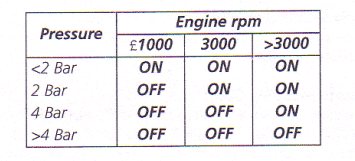

Im WHB steht zum Öldruckwarnlicht bzw. es gibt keinen Öldruckschalter dafür sondern nur den analogen Sensor der auch die analoge Anzeige indirekt über die Bridge CAN ECU steuert : "A calibration is required to select turning on of the lamp in relation to rpm." und das ist leider nicht näher erläutert. Evtl. geht das mit dem Sd2 .. aber nur Tauschen ist evtl. nicht ausreichend...bzw. schaft erstmal ein Problem....
Ich glaube es gibt tatsächlich KEINEN Öldruckschalter beim 3200GT. Zumindest finde ich keinen.
Kann das jemand bestätigen?
Ein Öldrucksensor sitzt beifahrerseitig neben dem Kurbelwellenrad auf der Ölpumpe und der Ölstandgeber auf der anderen Seite unter der Zylinderbank in der Ölwanne.

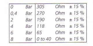

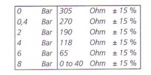

so habe ich es auch aus WHB und Schaltplan herausgelesen
eine weitere Interpretation dieser Formulierung (das WHB hat da so manches was die Phantasie anregt, bzw. erst mit dem Studium des italienischen Originaltextes wird klar was gemeint ist) könnte mit calibrierung auch nur die folgende Entscheidungsmatrix gemeint sein.
Aber immerhin bleibt mit der Genauigkeitspezifikation des Sensors
noch eine Menge Spielraum, wann denn nun die 2 Bar erreicht sind: +-15 % wären dann auch noch 230 Ohm oder 161 Ohm, Aber ein anderer sensor der 3 Bar mit 154 Ohm zeigen solte (mitte von 190/118), kann auch (+15% ) 177Ohm Widerstand haben. Dh. 2 Bar und 3 Bar kann sich bei verscheidenen Sensoren überlappen. Soweit zur Genauigkeit der Sensoren.. (ohne auf die Vermeindliche Kalibrierung einzugehen).
Es wäre evtl. interessant den alten und neuen Sensor bei gleichem Druck mal auszumessen...
Es fällt bei jedem Motor der Öldruck ab, wenn das Öl warm ist, weil das Öl dünner wird. Das der Öldruck bei warmen Motor auf 2bar abfällt, ist in Ordnung.
Das einfachste wäre jetzt das mechanische Prüfen des Öldruckes, und eine Wiederstandsmeßung des Öldruckgeber (vergleichen mit der Tabelle).
Wenn die Werte passen, kann der Öldruckschalter gemessen werden, der offensichtlich separat im Öldruckgeber angeschlossen ist.
Wenn der Geber und schalter in Ordnung ist, sollten die Kabel mit Hilfe einer Sichtprüfung: Kabelverlegung und Stecker(abziehen reinigen, Kontaktspray etc...) und einer Widerstangsmeßung überprüft werden. Auf die Motorverlagerung bei Gangwechsel, Beschleunigung achten.
