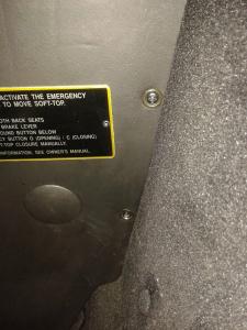

2. jeweils 2 Schrauben li und re an der Abdeckung(Kreuzschlitz) der Pumpenabdeckung lösen(Bild 1)

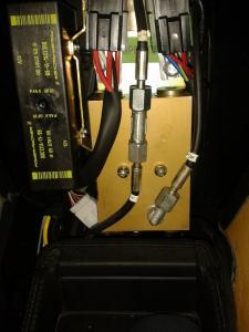

3. Die Imbusschrauben(5mm) lösen und den Messingblock vorsichtig zur Seite schieben(Bild 2)

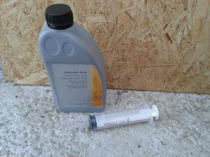

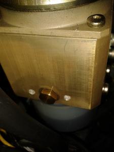

4. Die darunter befindliche Öleinfüllschraube lösen und mit einer Spritze das Hydrauliköl einfüllen bis am Schauglas max erreicht ist(Bild3);
5. Verdeck mehrmals öffnen und schließen bis die Luft aus dem System ist, anschließend den Ölstand nochmal kontrollieren und ggf. erneut auffüllen;
Das ganze testen mit dem normalen Schalter und wenn i.O. alles wieder zusammenbauen. Ich habe das Öl von Mercedes(Hydrauliköl ZH-M) verwendet.
