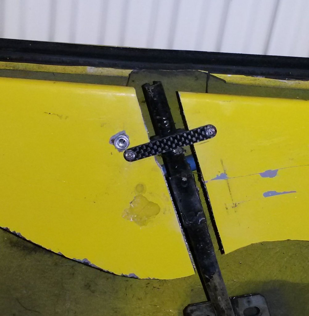

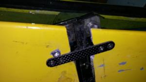

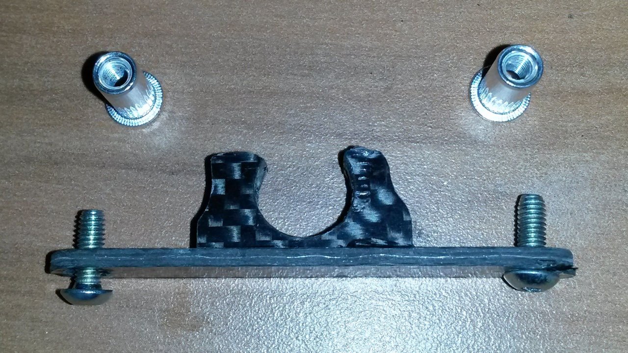

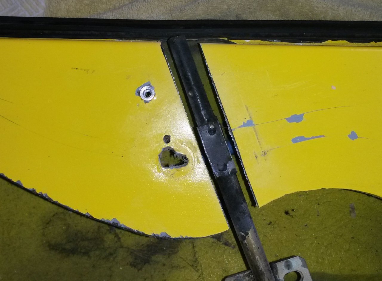

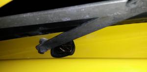

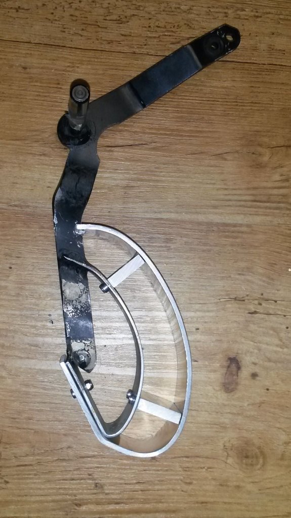

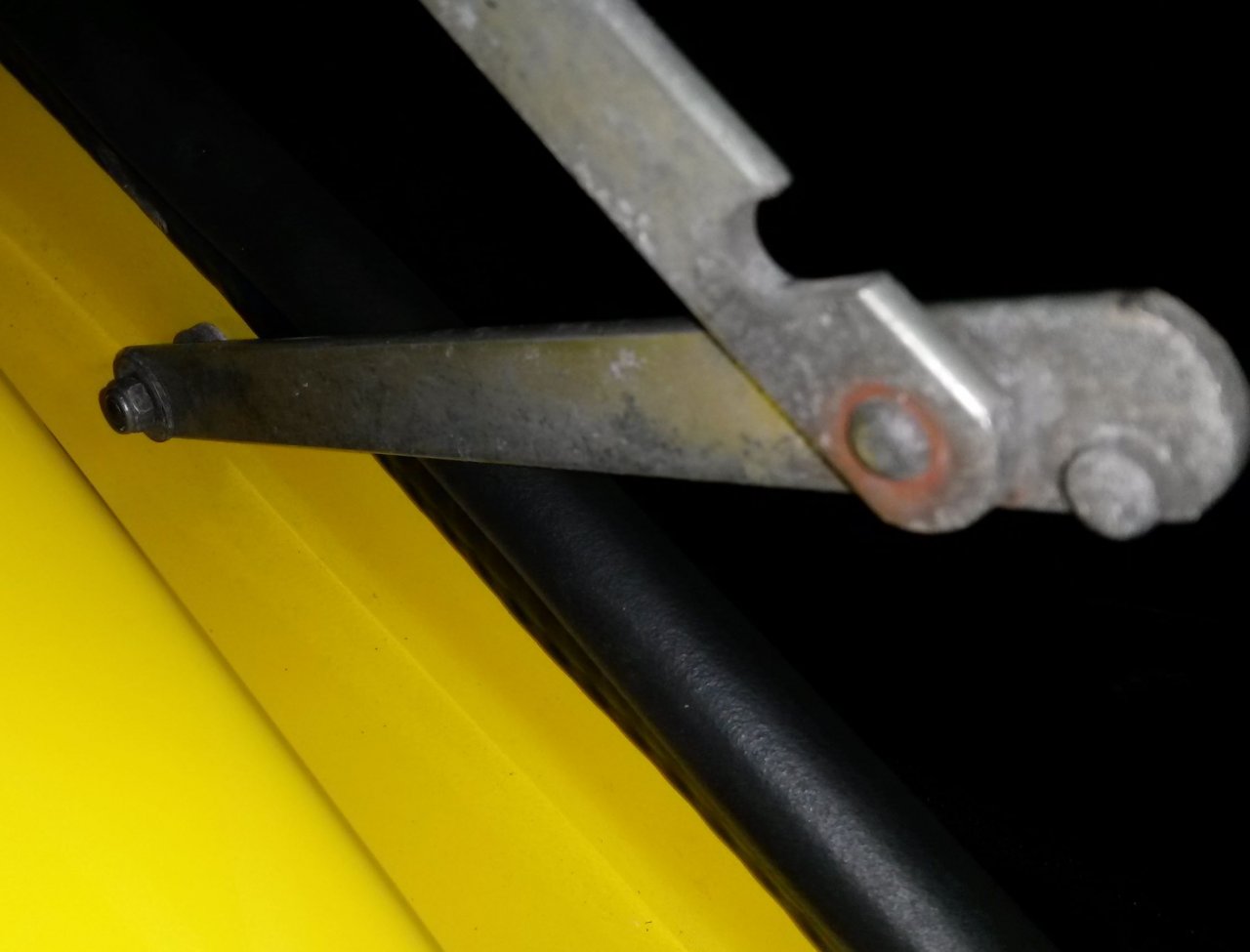

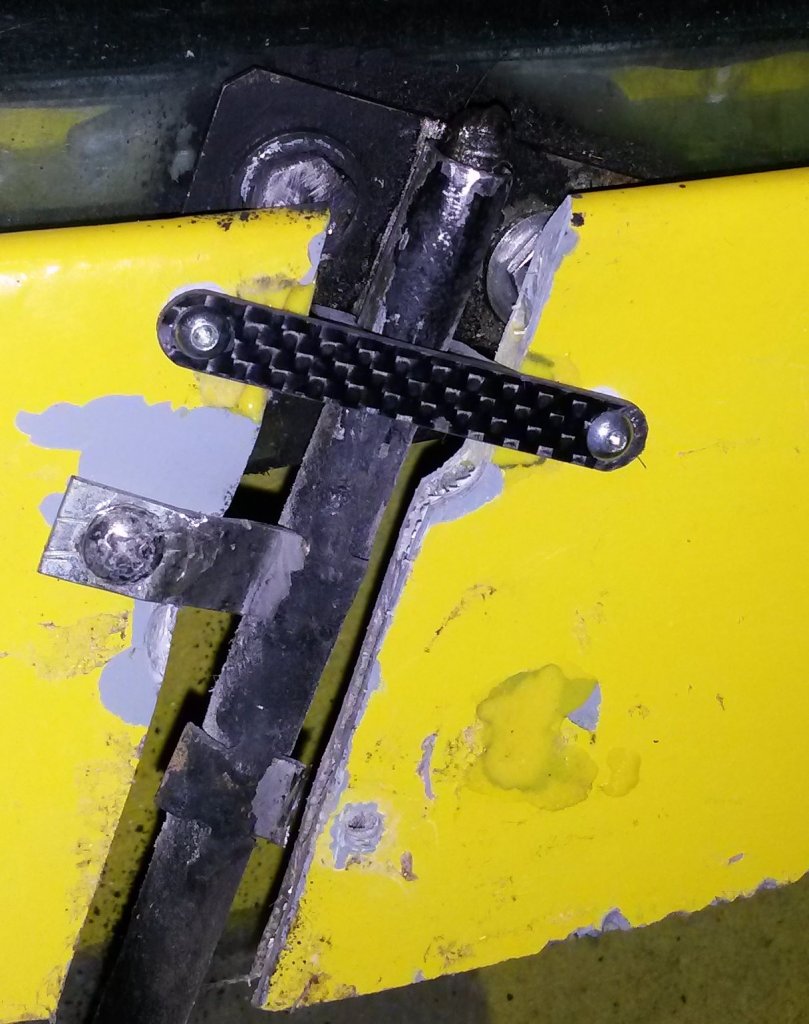

Ich habe nun ein kleines Carbon-Teil gefräst, mit dessen Hilfe ich die Führungsschiene an der Tür befestigen kann. Da das Teil nur aufgesteckt ist, kann sich die Schiene darin noch etwas bewegen ( und das tut sie auch )! In keiner Stellung der Scheibe hat sich die Schiene zu sehr der Scheibe angenähert. Deswegen habe ich auf weitere Abstandsröllchen verzichtet. Ich konnte dann die Türverkleidung wieder anbauen und die Tür wieder montieren......Jetzt warte ich noch auf die Scheibe von D&M! Morgen muß ich erstmal die Fahrertür auch so abändern, wie die rechte Tür. Das heißt, das ich einen Schlitz in das Innenteil der Tür schneidem muß, in den dann die Führungsschiene hineinklappen kann! Ein beherzter Schnitt mit der Trennscheibe..........

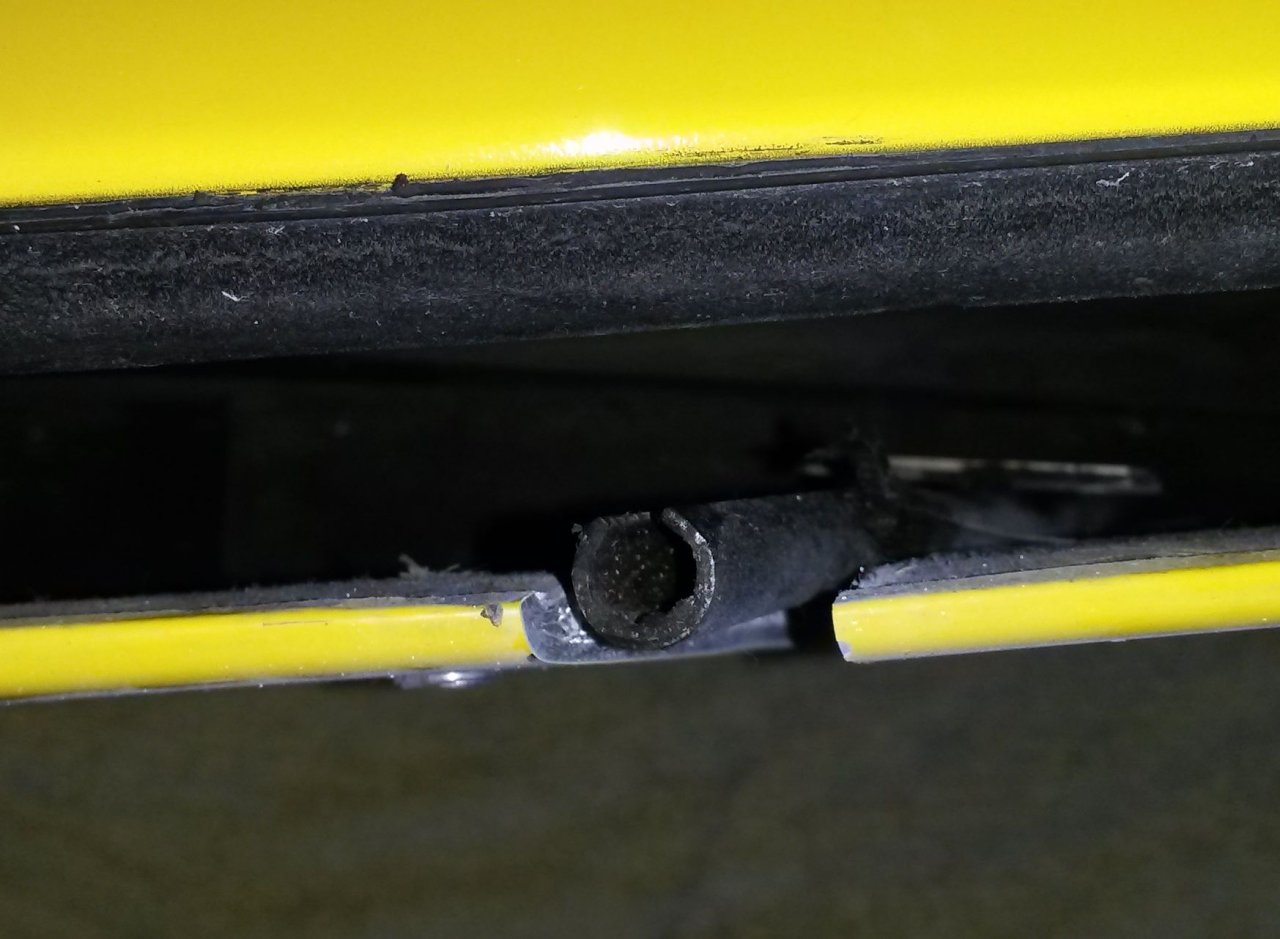

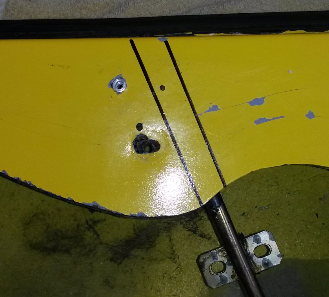

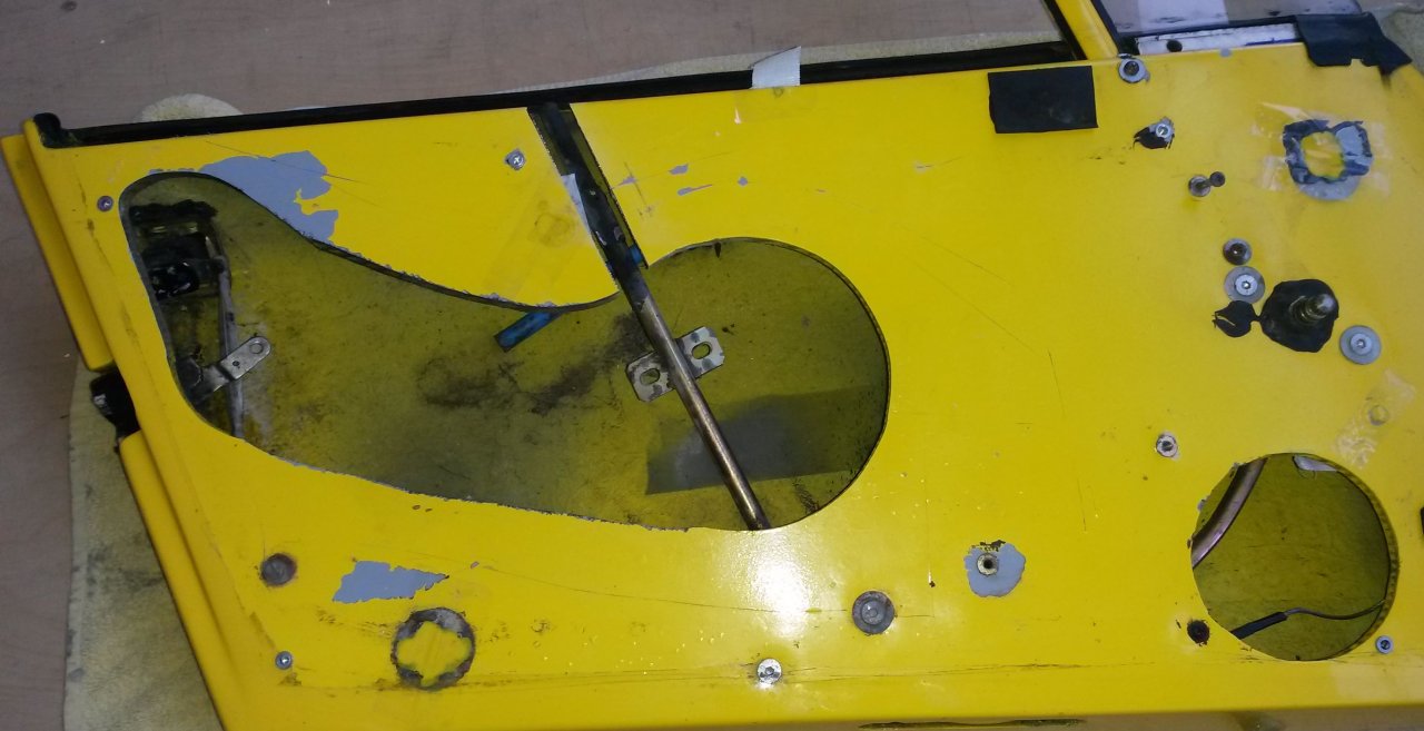

Ich zeichnete den auszusägenden Schlitz an und schnitt das Stück mit einem Winlkelschleifer heraus. Den Serienhalter der Führungsschiene habe ich in dem Zuge auch gleich abgetrennt. Jetzt kann ich die Scheiben-Führung herausbiegen. Befestigen werde ich sie morgen mit dem gleichen Carbonhalter, wie ich ihn schon bei der anderen Tür verwendet habe. In dem Zuge habe ich die überflüssigen Löcher im Innenteil der Tür wieder mit eingefärbtem Harz ausgegossen..........
Heute mußte ich nur noch den Carbonhalter für die Führungsschiene einbauen!
Ganz klar zu sehen, wieviel Platz der Umbau gebracht hat. Vorher mußte sich die Scheibe eigentlich in Luft auflösen!

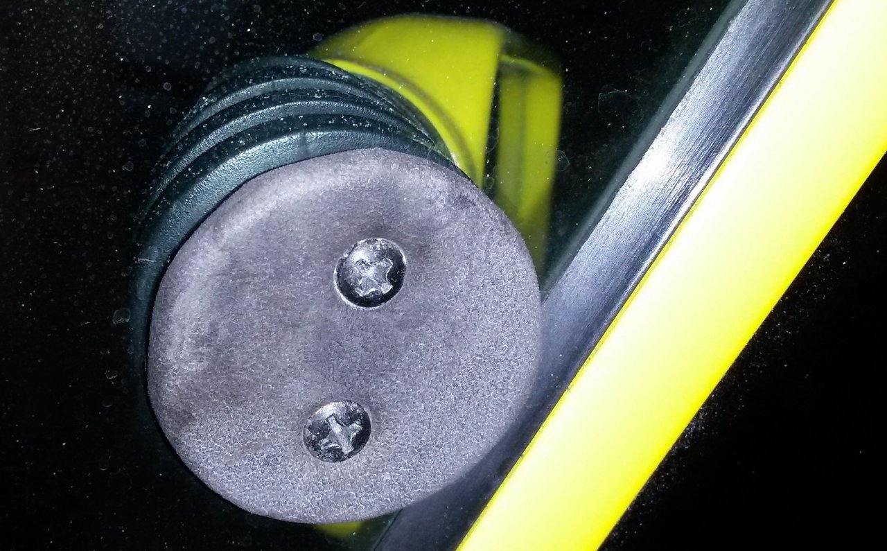

Hallo Christof,
An neuen Seitenspiegel- Halterungen hätte ich auch Interessen, meine sind auch nicht mehr die Besten.
Machst du die aus Alu oder auch wieder aus Carbon?
Wie ich Dich kenne werden die auch wieder super :lol:
Bin schon gespannt wie sie werden.
Bernd

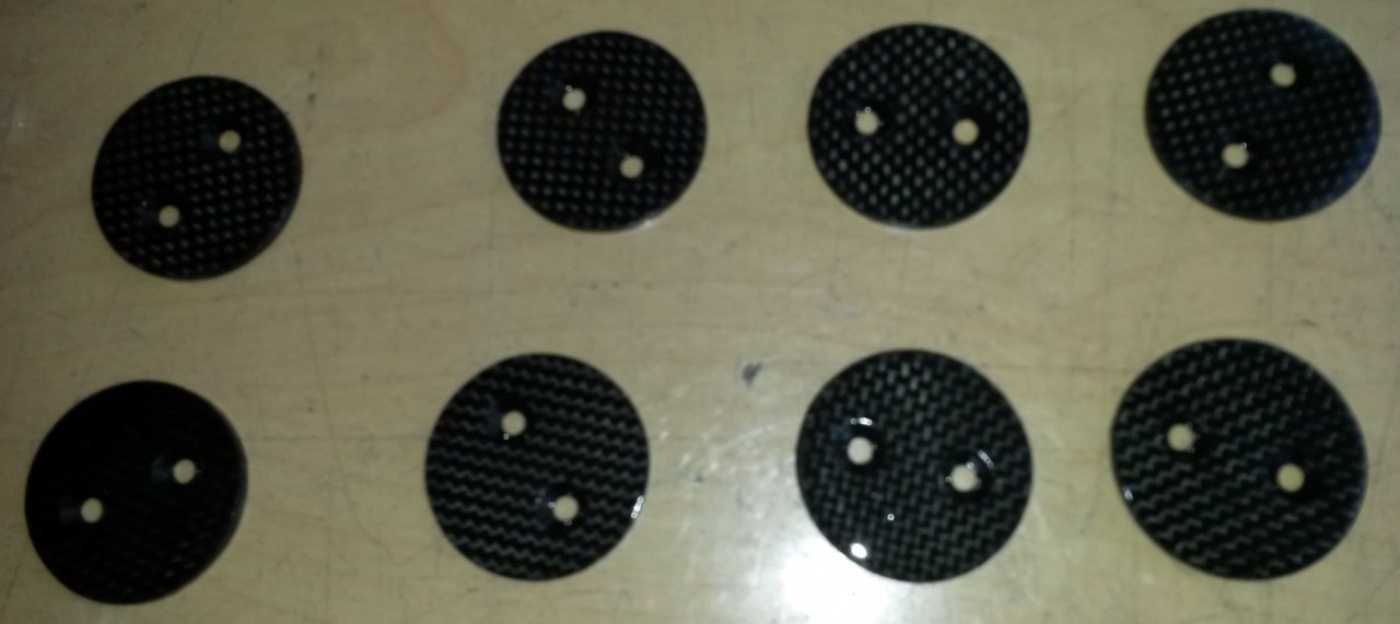

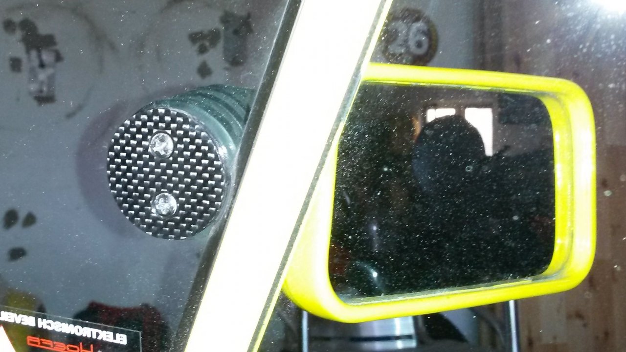

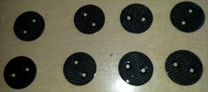

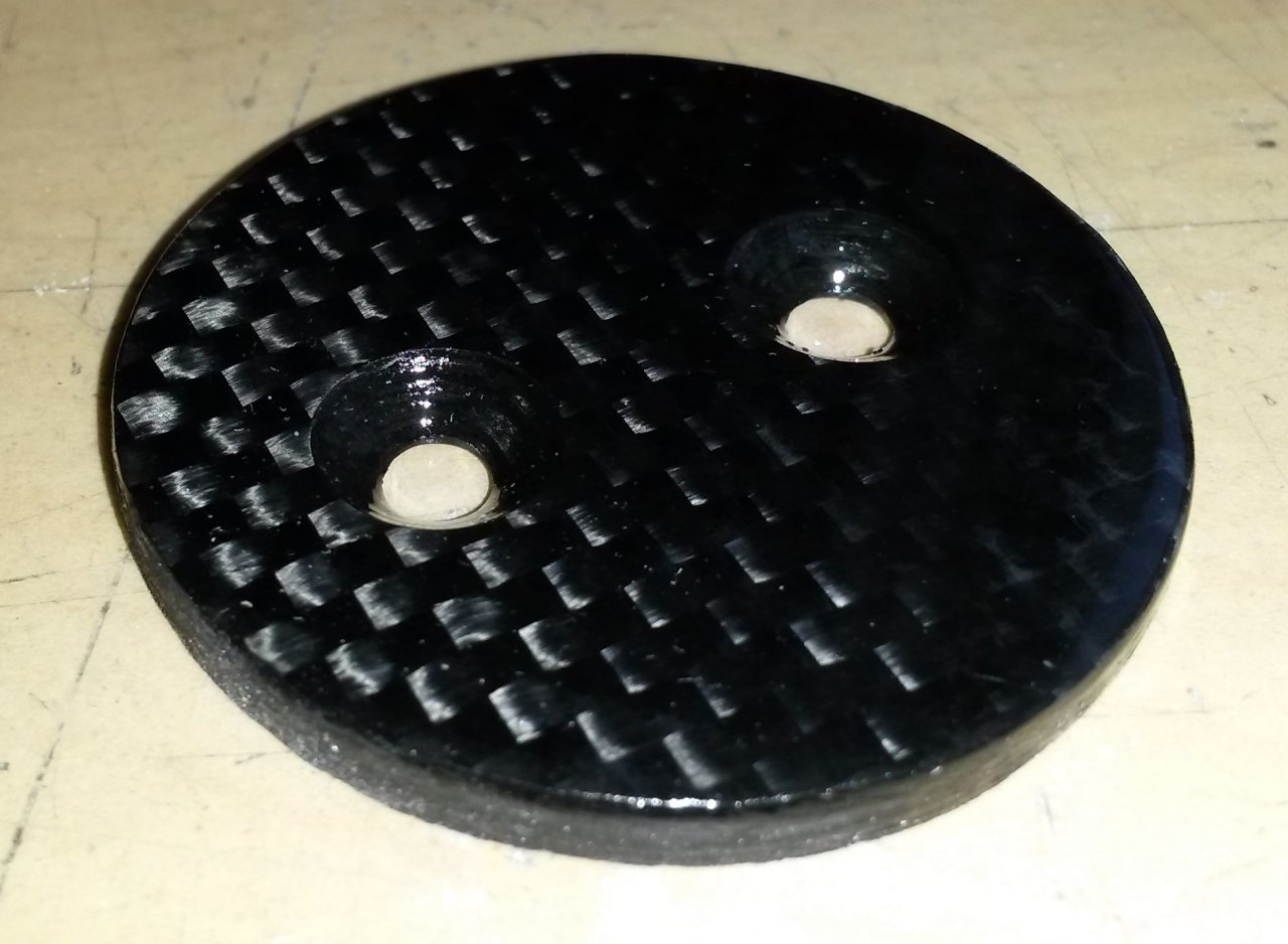

Soderle, dier Befestigungsscheiben der Spiegel sind fertig und montiert! Hatte sicherheitshalber schon mal ein paar mehr gemacht. Sind auf CAD gezeichnet, Fräsprogramm generiert, ausgefräst aus 3mm Carbonplattenmaterial, Senkungen für die Schrauben eingeschliffen, alles angeschliffen und klarlackiert. Das letzte Bild ist der alte Zustand. Wer sowas braucht: PN oder Mail!

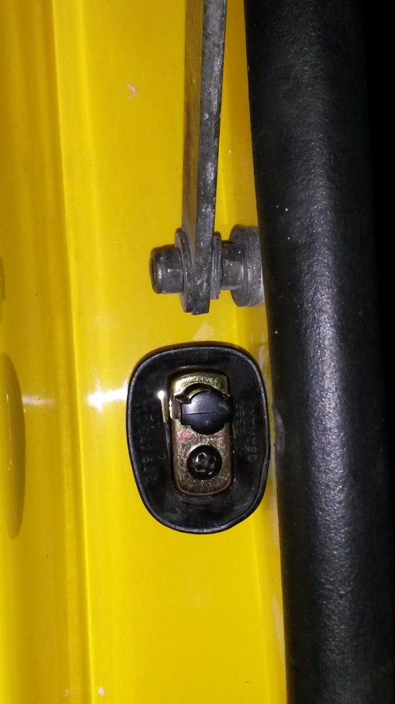

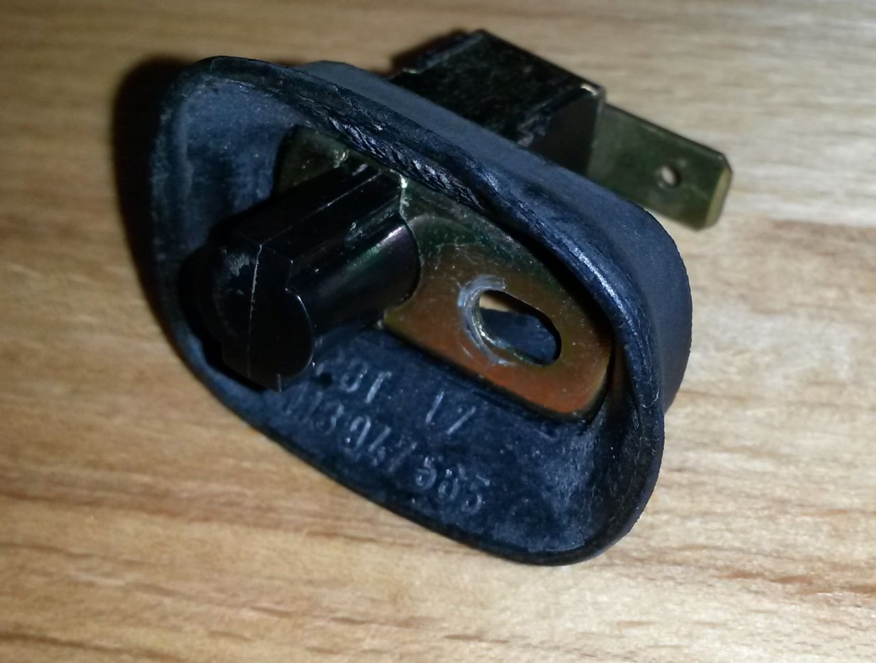

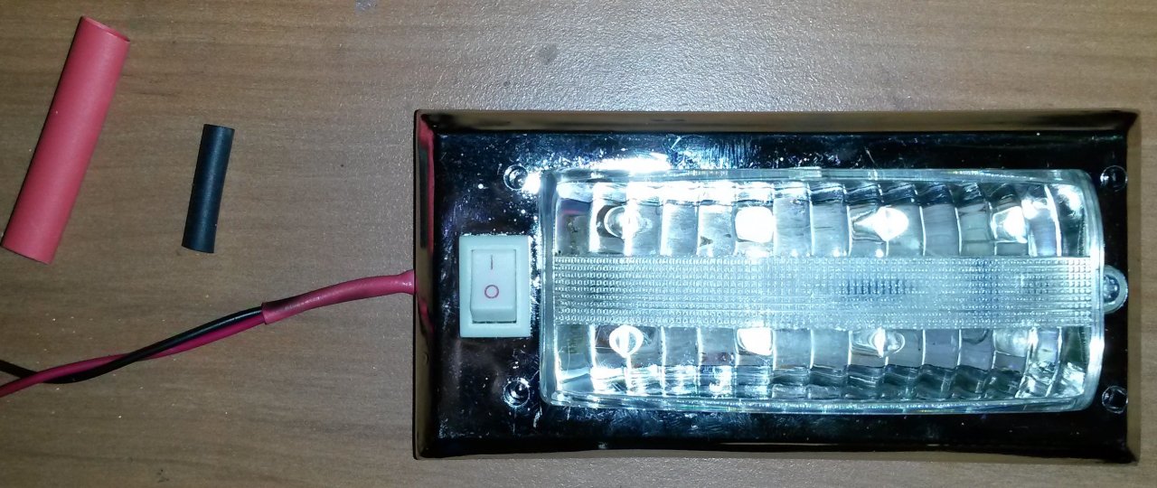

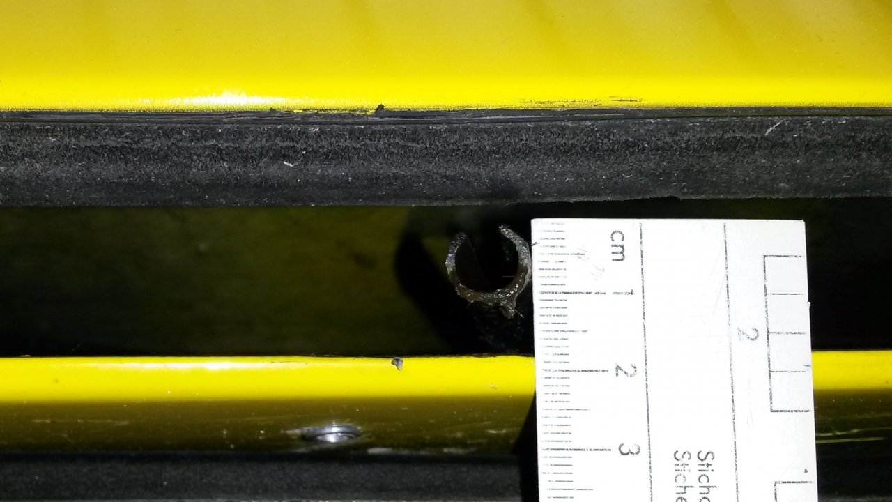

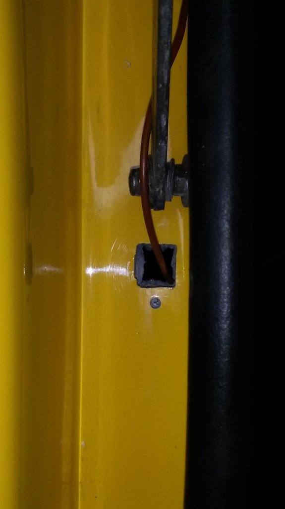

Ich bin dann auch schon an dem Kofferraumlicht. In meinen Vorräten habe ich dann noch Türkontaktschalter gefunden. Da so ein Licht bei der #006 noch nicht vorgesehen war, will ich es so dezent einbauen, daß man so gut wie nichts davon sieht. Den Schalter muß ich aber unter den Aufstellmechanismus bauen. Um die optimale Position zu finden werde ich Knetmasse unter den Mechanismus heften und die Heckklappe schließen. Dann drückt sich der Mechanismus ein und ich weiß, wo er wieviel Abstand zum GfK hat. Dann ist es ein Leichtes, den optimalen Befestigungspunkt fest zu legen! Jetzt muß ich noch ein geeignetes Licht finden...........also erstmal googeln!

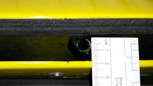

Beim Gaszug bin ich einen Schritt weiter: Ich habe eine Stelle entdeckt, wo die Außenhülle defekt und schon verrostet ist! Also muß ein Neuer her! Meine Recherchen habe ergeben, das bei der #006 ein Zug aus dem alten 4-Zylinder M3 verwendet worden ist. Dann mußte ich noch feststellen, daß das Außenzuglager auf der Pedalseite zu labil ist. Es gibt viel nach, wenn man auf das Pedal drückt. Ich muß, wenn der neue Zug da ist, das Lager nochmals abstützen. Ich glaube, das dann die Schwergänigkeit auch vergessen ist.

Ich war auch in den letzten Tagen nicht völlig untätig und habe die neue Seitenscheibe, die ich von D&M bekommen habe, in die Fahrertür eingebaut. Zuerst hat die 1mm dickere Scheibe gar nicht mit dem Kurbelmechanismus harmoniert. Ich mußte alles ausbauen und anders biegen. Jetzt ist Platz, so daß die Scheibe ganz versenken geht. Den Carbonhalter der Führungsschiene habe ich auch nochmal verstärkt und umgestaltet. Leider kann ich diese Scheibe nicht ewig drin lassen. Das letzte Drittel geht sie in den Führungsschienen vorne und hinten so schwer, daß man nicht mehr von hochkurbeln sprechen kann!!!!! Das Werk braucht einfach den Milimeter Spiel!:cry:

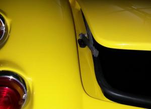

Ich habe dann heute noch das Loch für den Türkontaktschalter eingefräst und den Schalter eingebaut. Wenn der Deckel nur noch ca. 15cm offen ist wird das LED-Kofferraumlicht erlöschen. Das soll morgen kommen, dann kann ich es noch einbauen und verdrahten.............

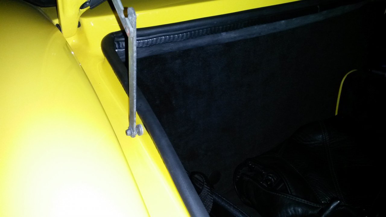

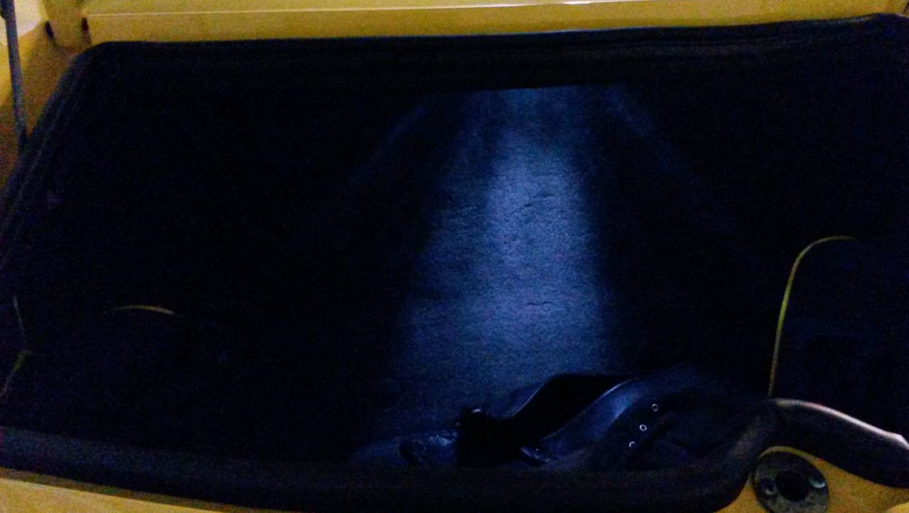

Innenbeleuchtung kam heute, ich habe sie auch gleich eingebaut und verdrathet!
Das letzte Bild habe ich absichtlich unterbelichtet, damit man die Leutenposition sehen kann. Ich hoffe, das morgen der Wasserschutzbalg für den Schalter kommt......
Hallo Christof ,
...täuscht das Bild, oder hast du den Kofferraum deines Dotters in eine "blaue Grotte " verwandelt?:wink:
Wenn nur ein Bruchteil der Besucher der "Caprigrotte" deinen Wiesel sehen will, wird der zum Besuchermagnet werden.:-o
