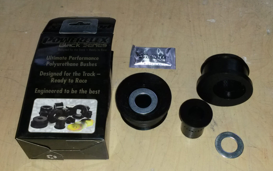

die neuen Powerflex Fahrwerksbuchsen (Variante AVUS) sind angekommen. Mal sehen, wann ich Zeit finde sie zu montieren............:D

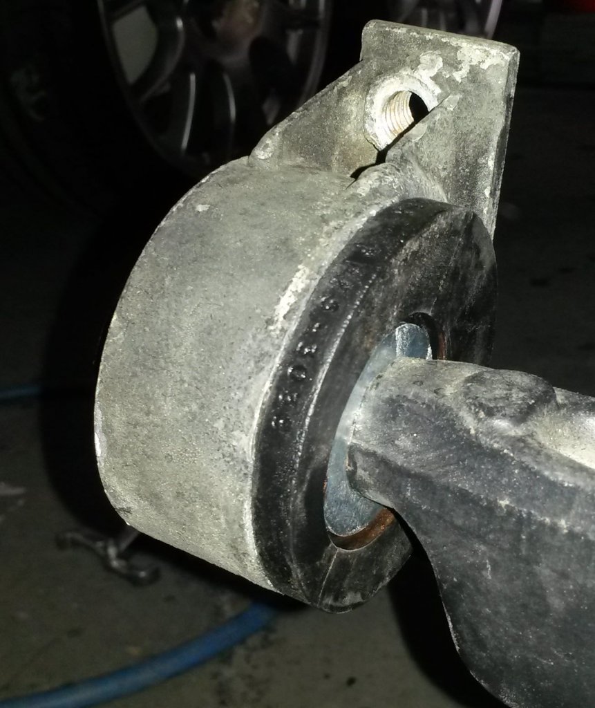

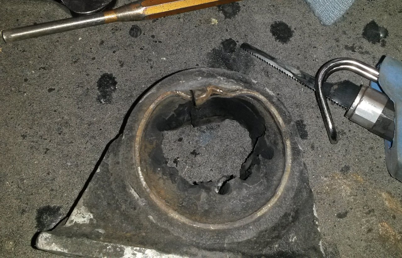

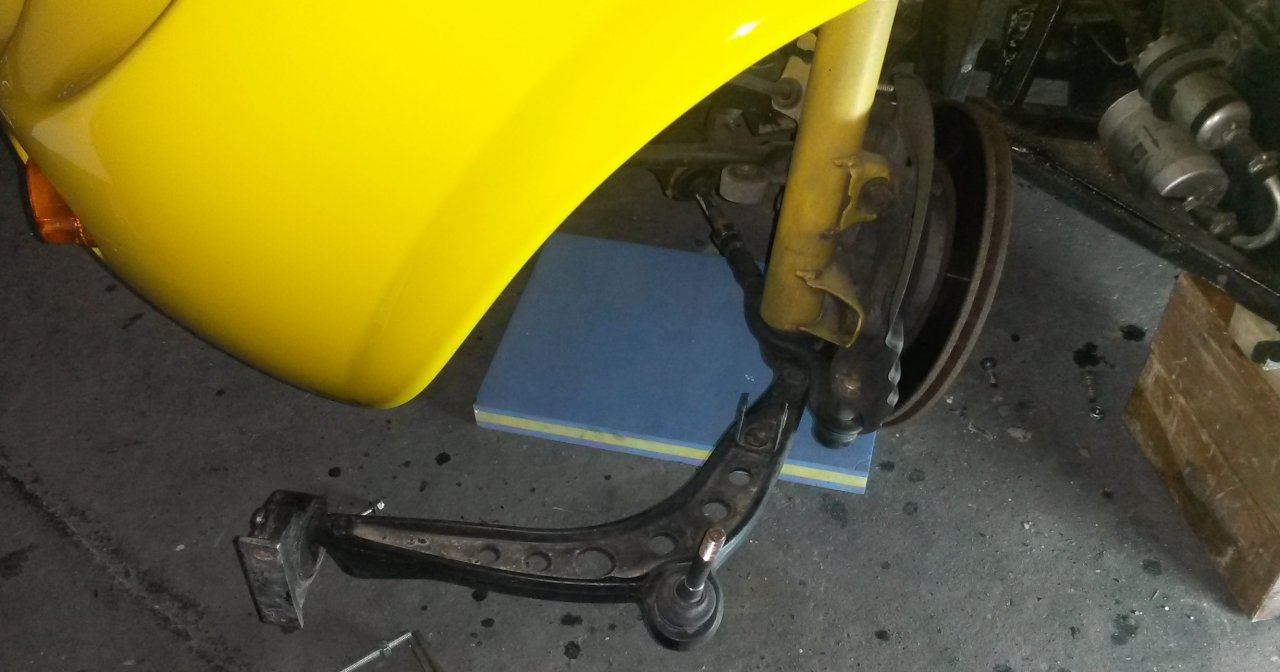

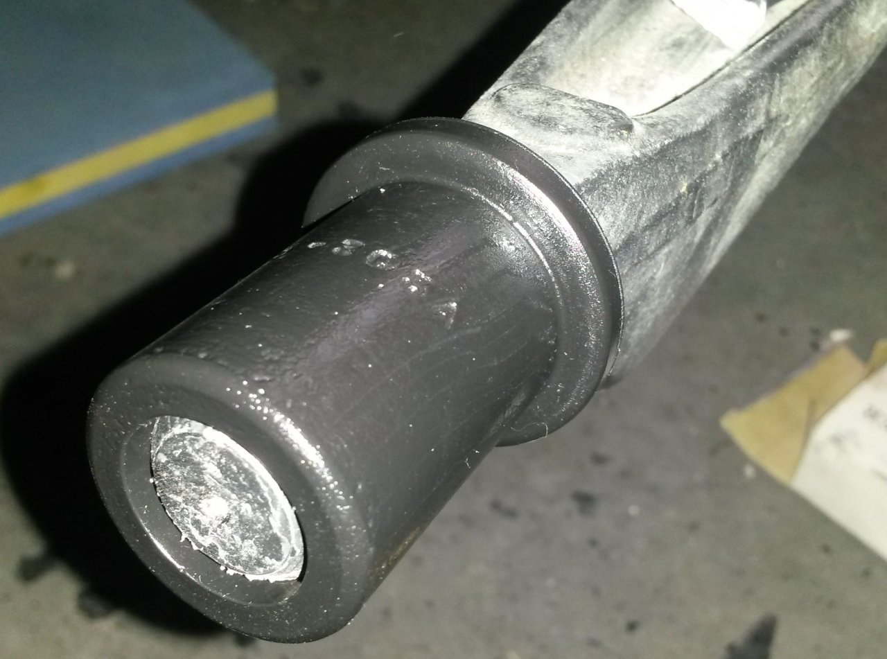

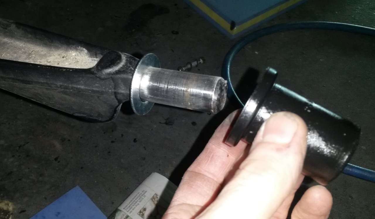

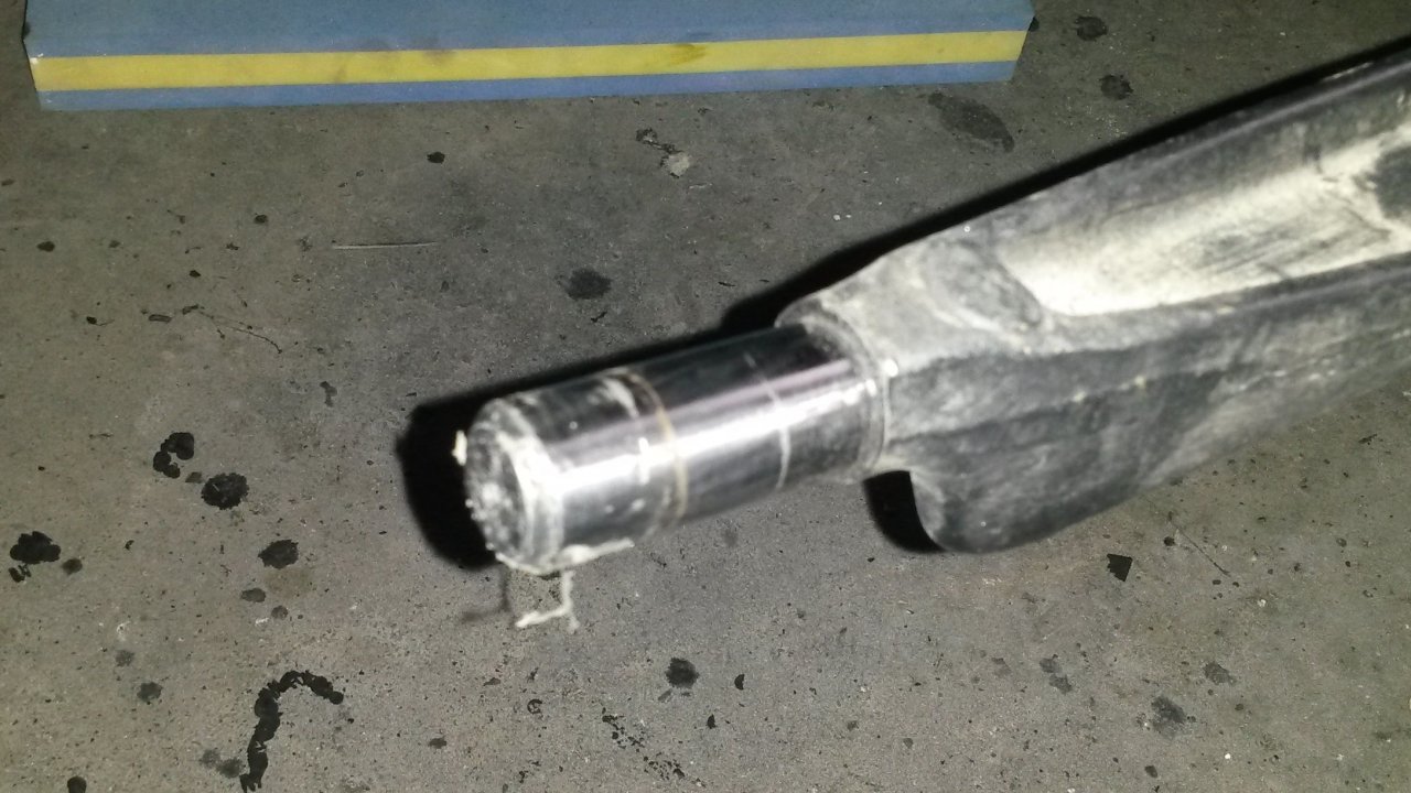

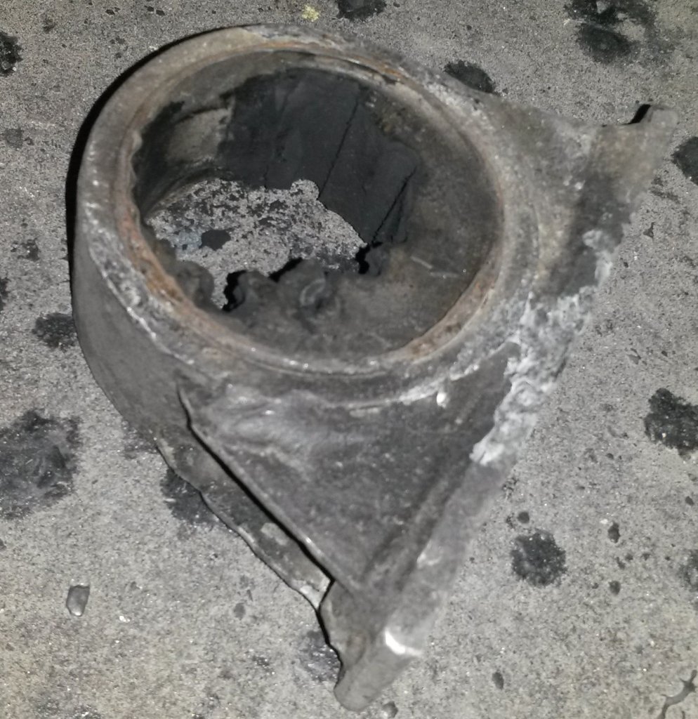

endlich hatte ich mal Zeit, mich wieder um das Wiesel zu kümmern! Die AVUS-Buchsen von Powerflex lagen ja schon länger zum Einbau bereit. Ich habe zuerst (natürlich nach dem Aufbocken und der Abnahme der Räder) die Koppelstangen abgeschraubt. Dann die beiden Schrauben der Avuslager und das Haupttraggelenk. Praktisch ist, das man nun den Querlenker um etwas über 180° nach vorne schwenken kann. Jetzt ist es ein Leichtes, an die Lager heran zu kommen. Mit einem herkömmlichen 2-Arm-Abzieher habe ich die Lager zuerst ein Stück (ca. 5mm) von dem Zapfen abgezogen. Dabei rutschte dieser immer wieder ab. Deswegen habe ich dann, mit einem 5er Bohrer, das alte Gummige gelöchert und mit der Luftsäge, die Stege durchgetrennt. Dadurch konnte ich das Außenteil abnehmen und am noch verbleibenden Innenteil den Abzieher viel besser ansetzen. Den Zapfen habe ich dann, nach Vorschrift, entfettet und angerauht. Darauf kann das Innenteil der PU-Buchse gesteckt werden. Im Träger des Lagers steckt dann noch der Rest der alten Gummibuchse. Das ist ein weicher Metallring und Gummireste. Den Metallring habe ich dann mit der Luftsäge etwas eingeschnitten und dann mit einem Durchschlag herausgetrieben. Das Außenteil der neuen Fahrwerksbuchse läßt sich leicht im Schraubstock eindrücken.
Die #006 wäre nicht DIE #006, wenn ich nicht an dem Innenteil der Buchsen hatte etwas abschleifen müssen, um eine Verspannungsfreie Montage zu gewährleisten.
Nach der Montage aller Achsteile konnte ich noch eine kurze Testfahrt machen, bei der ich wieder deutliche Verbesserungen in Lenkverhalten feststellen konnte.
Mehr dazu nach einer ausgiebigen Testfahrt..............
Grüße: Christof

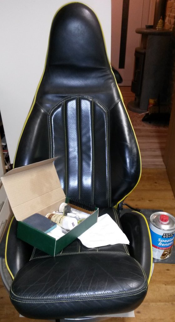

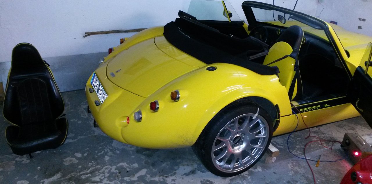

Jetzt ist erstmal der Fahrersitz dran. Ich habe ihn ausgebaut und in mein Bastelzimmer gebracht, entfettet und gereinigt. Dann kam der Heißluftföhn an die Reihe. Damit habe ich die alten Sitzfalten heiß gemacht. Leder zeiht sich zusammen, wenn man es stark erhitzt, so stark, daß man es kaum mehr anfassen kann. Natürlich funktioniert das bei 20 Jahre altem Leder nicht mehr so gut, aber besser wird es auf jeden Fall.
wie sieht es bei 63 Jahre altem Leder aus.
Ich versuch´s mit dem Heißluftfön mal bei mir .
Vielleicht glättet sich da auch noch was.:wink:

die Sitze der #020 sind auch gerade bei der Überarbeitung.
Ich habe mich schrittweise ran gearbeitet, zuerst die üblichen Aufbereitungsversuche via Lederzentrummittel, aber nach intensiver Betrachtung sind sie dann beim Sattler gelandet und bekommen neues Nubuk Leder an den Seiten und neue Keder, das Glattleder ist noch gut und wird weiter verwendet (die #020 soll ja so original wie möglich bleiben..).
Zudem werden Sitze und Lehnen neu aufgepolstert.
Bin auf's Ergebnis gespannt und werde mal vorher / nachher Bilder einstellen.
