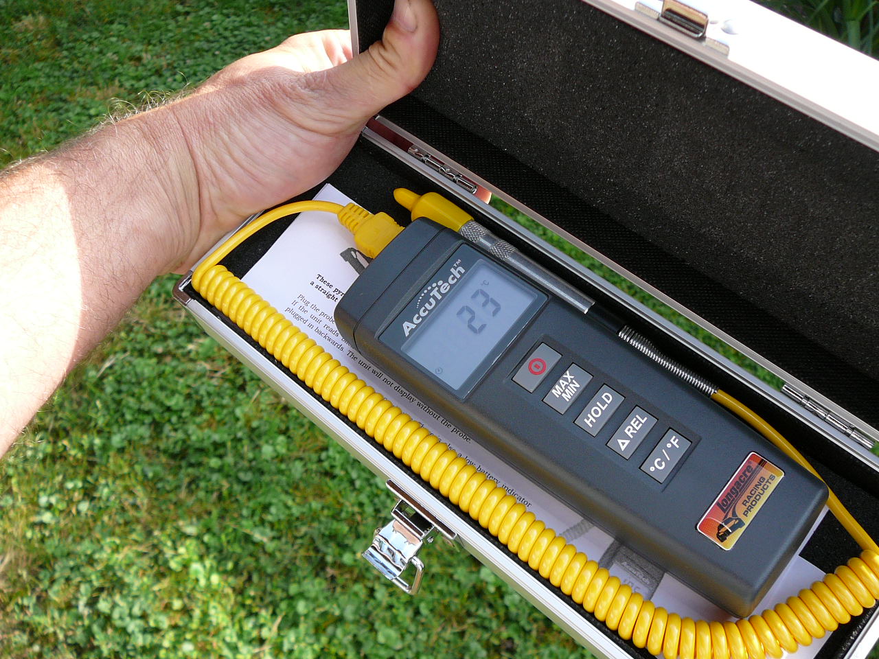

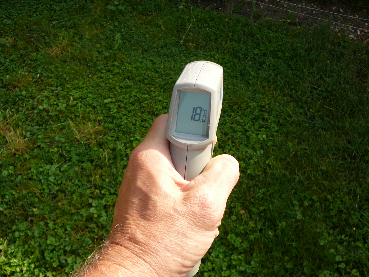

Eine gute Einstellhilfe ist auch ein Infrarotthermometer! Einige eher zornig zu fahrende Kilometer sollten die die Reifen aufheizen, dann anhalten und sofort den Temperaturverlauf über die Reifenbreite messen. Danach weiß man auch, ob er gleichmäßig trägt. Dann fallen auch verschiedene Reifen (Hersteller) auf. Manche vertragen weniger Sturz, weil die Steifigkeit der Reifenseitenwand höher ist, als bei Anderen.

Wer kein Infrarotthermometer hat: Nach einem sehr staubigen Straßenstück mal beobachten, weiviel der Reifenlauffläche wieder schwarz wird. Bei mir sind die äußeren 10 mm nicht auf der Straße, bei manchen sind's 25 mm und mehr. Der erste Satz Hinterreifen war innen auf Mindestprofil und außen standen noch 4,5 mm zur Verfügung - daraufhin habe ich mit gleichen (aber weniger mathematischen, sondern mehr bauchgefühligen) Überlegungen die Modifikationen der HA beauftragt.

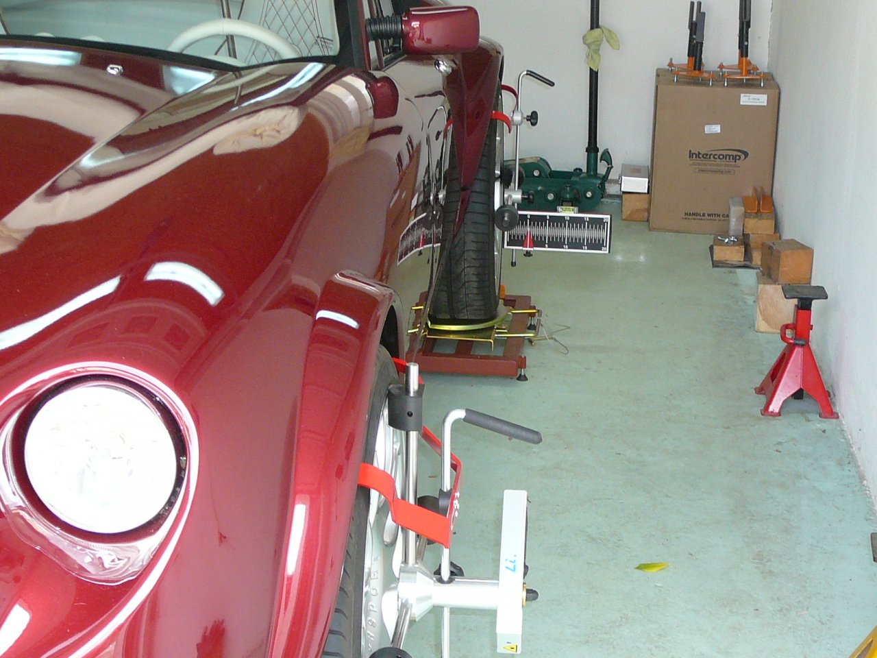

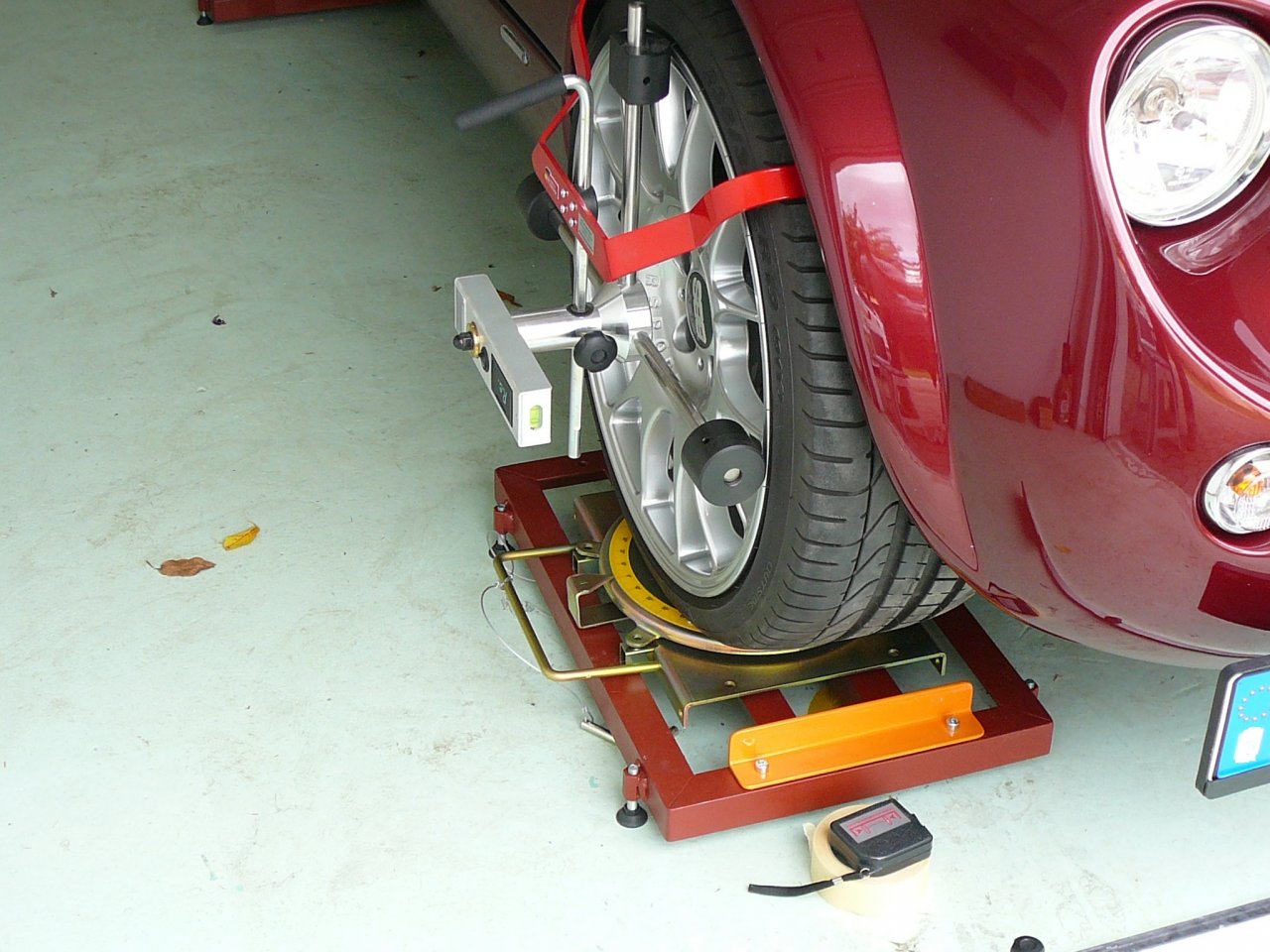

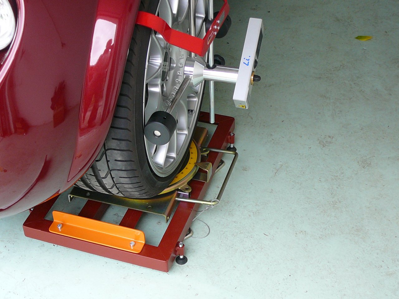

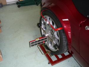

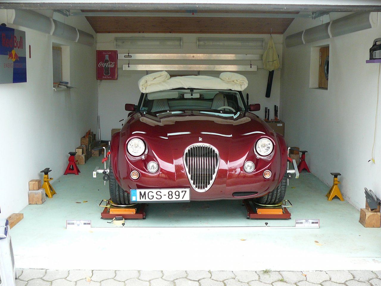

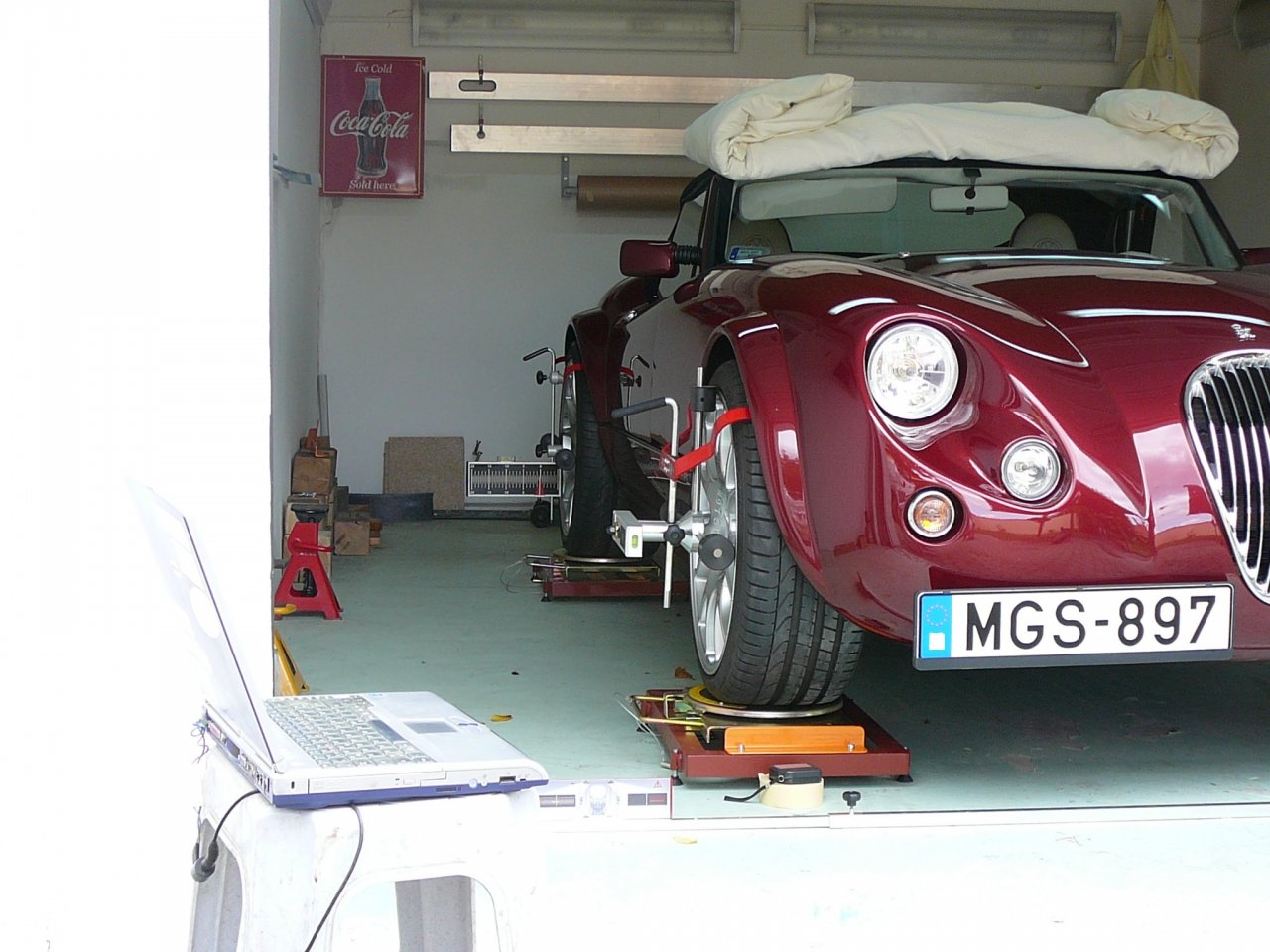

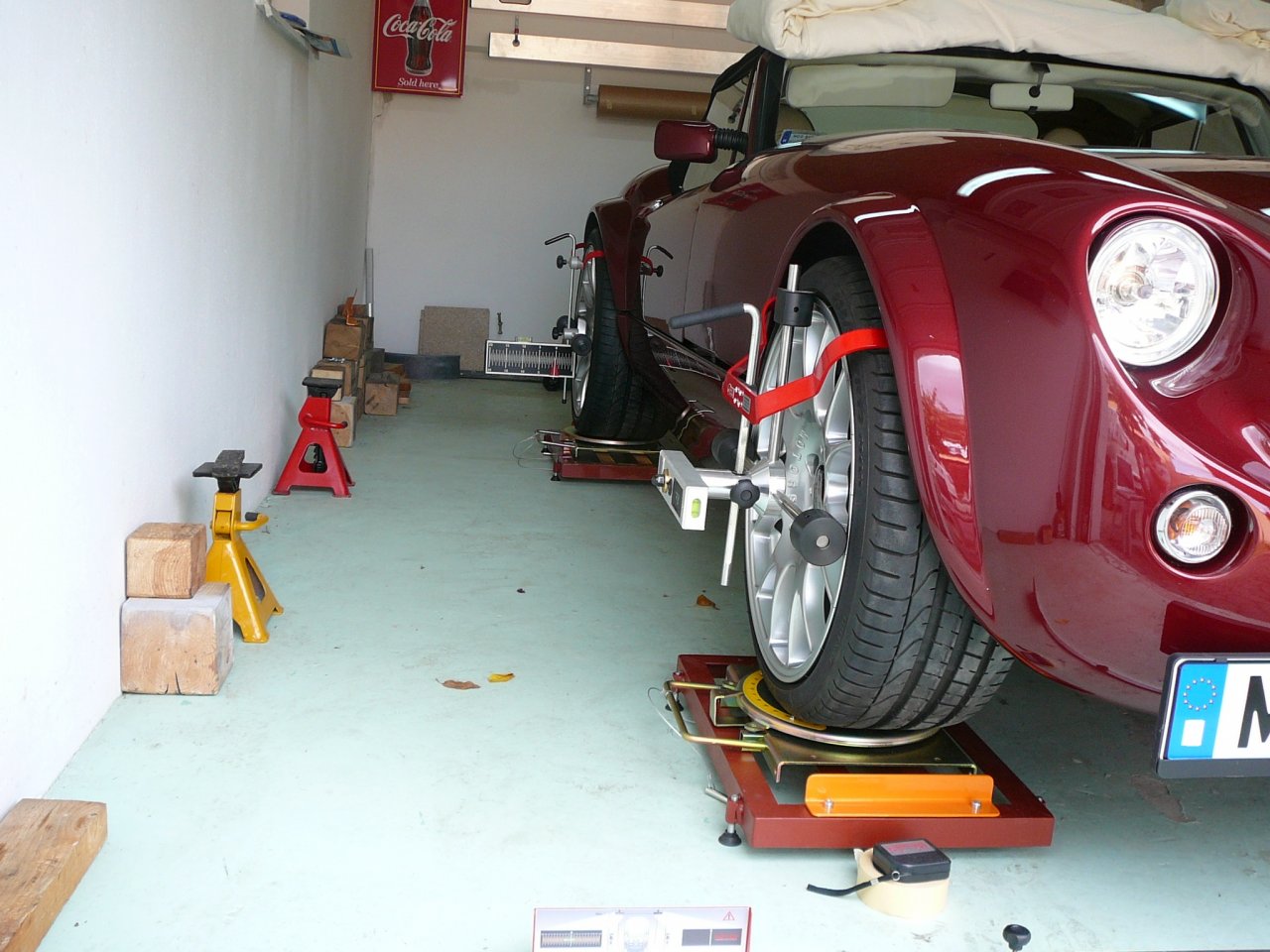

Wie ihr auf meinen Fotos seht habe ich hinten an meiner Garagenwand auch Alulatten mit Schnurgerüst, habe so genau wie möglich damit gemessen, war aber im Vergleich zum im nachhinein gekauften Einstellgerät dann doch zu weit entfernt.
Klar, man muss schon ein "Spinner" sein um ein Spureinstellgerät zu kaufen da es sich auch in meinem Fall niemals refinanziert, ist halt ein Hobby und fällt unter Privatvergnügen.
Hinten im rechten Eck seht ihr einen Karton "Intercomp", das sind Radlastwaagen die ebenfalls notwendig sind um eine 100%-ige Messung vornehmen zu können.
Und wichtig, vor der Messung MUSS das Fahrzeug absolut in der Waage stehen, in Längsrichtung und in Querrichtung, deshalb schweisste ich mir die höhenverstellbaren Unterlagen auf denen dann die Messplatten stehen.

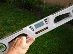

Tip für Christof:
Wenn er den Reifenhändler ausschließen möchte dann bitte eine digitale Wasserwaage anschaffen, kostet nicht die Welt, ca. € 80,- und du kannst das Auto in der Garage vor der Messung sehr genau ausrichten (z.B. mit 500 Blatt A4 Papier und dann unter den Reifen fein distanzieren).
auch deine Sturzwerte kannst du dann korrekt justieren.

Wie Christof schon schrieb ist das eine tolle Sache einen Berg rauf-wieseln und dann Temperatur quer über den Reifen messen, so sieht man ob der Reifen richtig "arbeitet", in erster Linie liest man aber den Reifendruck ab ob der korrekt gewählt ist (indirekt lassen sich auch Sturzfehler ablesen)
Da aber das Aussteigen Zeit kostet und die Reifenoberfläche doch recht schnell abkühlt empfiehlt sich statt einem Infrarotmessgerät das die Oberfächentemperatur misst eine Messpitze die 2 bis 3mm "IN" den Gummi sticht da dort die korrekte Temperatur noch gespeichert ist.

Der Boden ist eingegossener Boden in meiner Firma, deswegen geht es.
Aber mein Kompliment!!! Deine Werstattausrüstung ist spitze! UND vor Allem gepflegt, was man in Werkstätten wirklich nicht oft sagen kann.

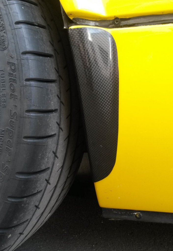

Dann habe ich die nächsten Steinschlagschützer angebracht und die Beifahrertür anders eingestellt. Sie knarzte etwas, da sie hinten am Leder schliff. Dank einfachster Konstruktion, kann man die Tür einfach aushängen, die Scharniere verstellen und fetten.

"nur unten" reicht erfahrungsgemäß nicht. Auch entlang des Radlaufs (um genau zu sein: bis zum "Oberen Totpunkt" wirst Du Steinschläge einsammeln.
