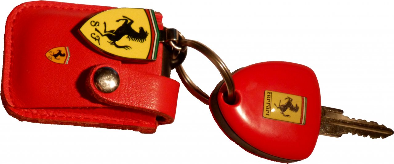

Am Anfang meines Blogs hatte ich mal die Überlegung in die Runde geworfen, was sich aus dem dreckeligen Schlüssel machen ließe. Meiner war grau-speckig und abgeplatzt an allen Enden. Lackierung war in der Diskussion. Habe ich anfangs probiert, nach 2 Wochen sah der in rosso corsa lackierte Schlüssel aber ähnlich hässlich aus wie die unlackierte ehemals silberne Vorgängerversion.
Also habe ich mich für eine Kompletterneuerung entschieden. Da auch das Lederetui für die ZV völlig hinüber war, habe ich beides ersetzt.
Der Schlüssel kam aus GB für ca 100 Euro. Nicht original 360 aber robuster und optisch um Längen besser, als sein Vorgänger. Klar, er sieht dem des 430er ähnlich und ist daher nicht mehr authentisch. Pfui, werden wohl einige lästern, nicht mehr Originalzustand. Aber keine Sorge, das Original ist mittlerweile tadellos restauriert und wartet im Kästchen auf den zukünftigen Käufer meiner Diva, geht somit nicht verloren.
Das Lederetui habe ich mir aus USA besorgt, passend zu Wagenfarbe. Preis ca. 25 Euro.
Ich stelle das Foto mal hier ein und zur Diskussion. Aber seid nicht zu grausam zu mir betreffend einer Todsünde in Sachen Kriegserklärung an den guten Ferrarigeschmack. :lol:

Hey Norbert :) Das sieht doch garnicht schlecht aus! Klar, der Schlüssel ist etwas globiger aber ansonsten gefällt er mir auch! Ich glaube aber alles zum vorherig lackierten wäre eine Steigerung gewesen *g*

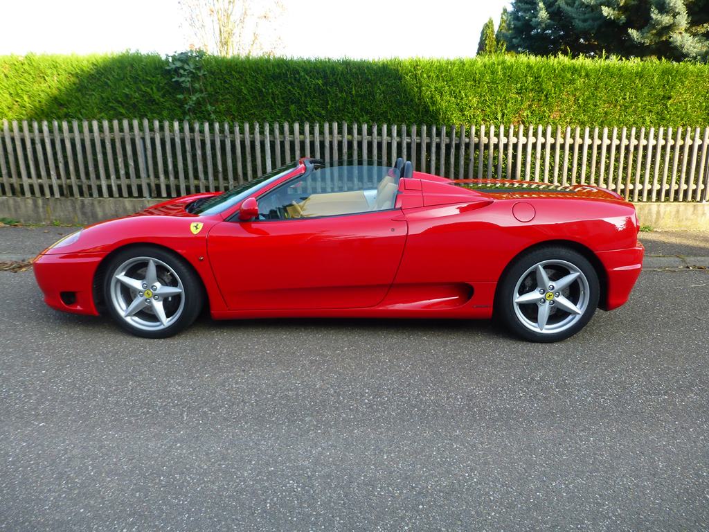

Jetzt während der unschönen Jahreszeit habe ich einige Modifikationen, auch auf Rat einiger Foristen :D hier vorgenommen:

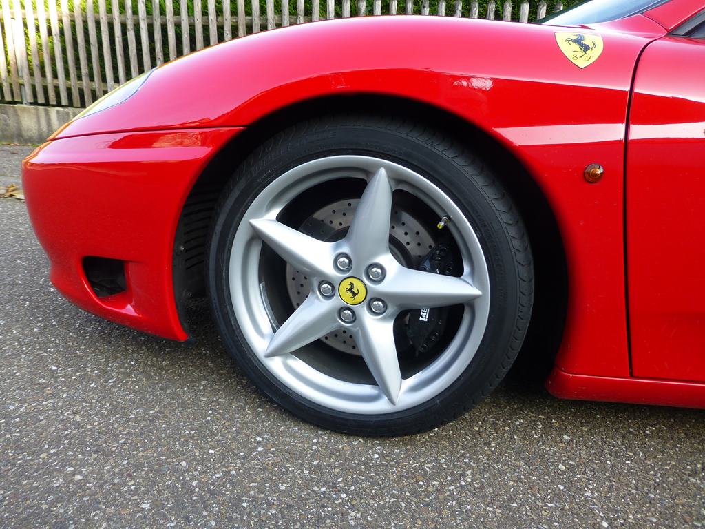

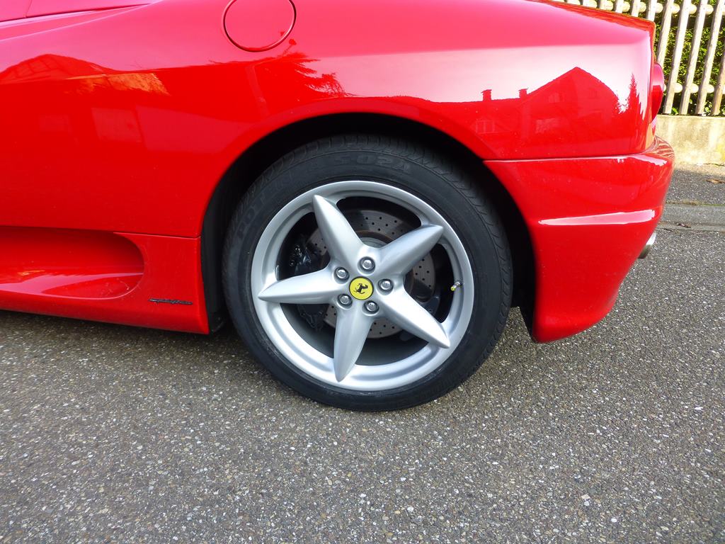

  • Umlackieren der schwarzen Felgen in das original Silber
  • Ausbau der folierten Heckblende und Einbau des original Grills
  • Umrüsten des mir persönlich zu zahmen Originalauspufftopfs gegen einen Sportauspuff. Klingt zwar im Leerlauf sehr sonor und niederfrequent, nicht wie die typischen Tubis und Capristos, mir gefällt er aber ganz gut, besonders für das Geld :lol:
Wartung ist gemacht, die Diva steht in der Garage und wartet auf die nächste Saison bzw. auf einzelne schöne Tage im Winter.
Norbert
