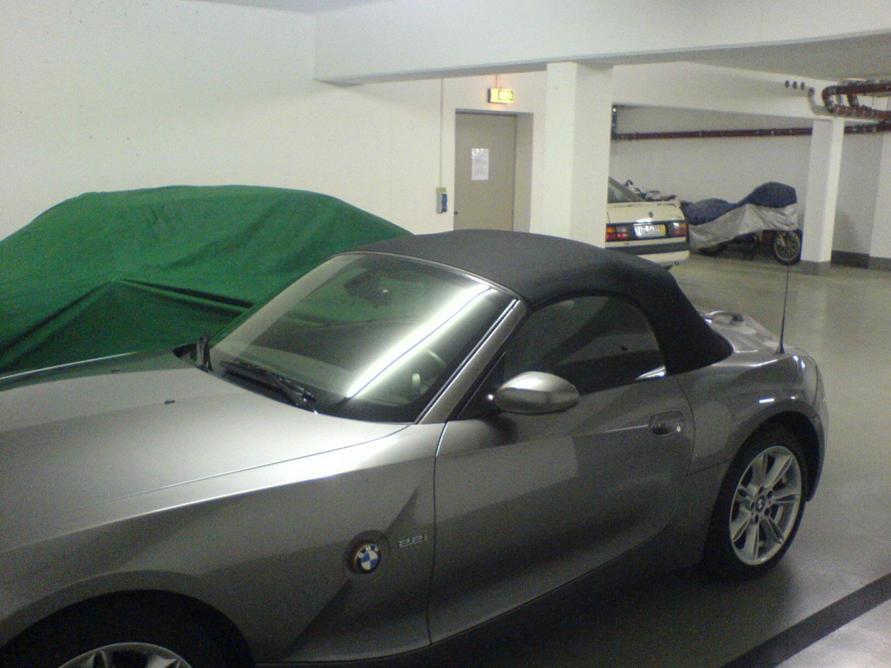

Apropos Sterlinggrau: mein sterlinggrauer Zetti schläft bereits ...
