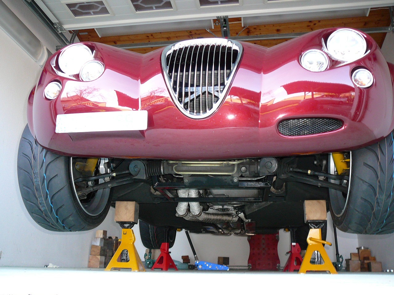

ich spiele auch mit dem Gedanken mir so eine Bühne anzuschaffen,
ist zwar nicht das was ich gerne hätte (4 Meter hohe Garage mit einer normalen 2-Säulenhebebühne) aber für eine normale Garage wohl noch die beste Lösung.
momentan steht meiner so in der Garage:
was Ihr so alles fuer Euer liebstes Haustier treibt. Da es noch keinen Verkleinerungsknopf gibt, um es mit ins Bett zu nehmen, koennte man das Bett doch auch in der Garage aufbauen!
