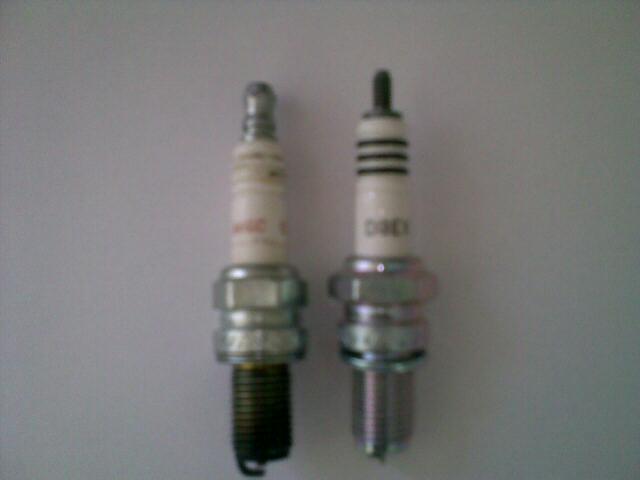

Heute endlich sind meine Zündkerzen NKG D8EVX eingetroffen,beim auspacken bemerkte ich allerding einen Unterschied am oberen Kontakt der Kerze (siehe Handyfoto).Bevor ich die Kerzen nun reinschraube möchte ich gern wissen,ob dies relevant bei den Zündkerzensteckern ist oder ob man noch etwas auf die Kerzen schrauben muss.
Für Unterstützung wäre ich dankbar.
Gruß Mike
Soviel ich weis, kannst du sie von den alten runter schrauben.
Gruß Jürgen
runterschrauben geht leider nicht,sitzen so fest dass mir eine alte Kerze dabei bereits zerbrochen ist

Übrigens,dass Problem ist gelöst: Leider lagen den NGK Kerzen die aufschraubbaren Kontakte nicht bei,ich habe mir diese eben nebenan beim Bosch Service besorgt,soviel dazu.
