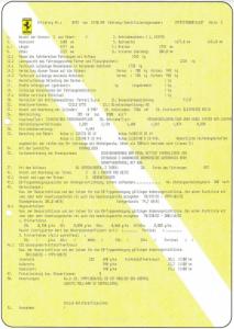

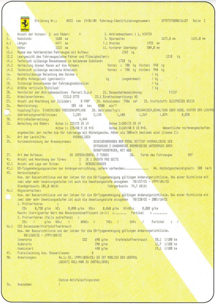

Laut CS Konformitätsbeurkundung ist das Standgeräusch 101 dB
Die Info ist Super. Meiner ist nämlich auch bereits mit 101db eingetragen. Wenn das also der CS Wert ist, dann passt das.

Die Konformitätserklärung ist von meinem Auto, sie sagt aber nichts aus über den Rest der Abgasanlage.

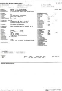

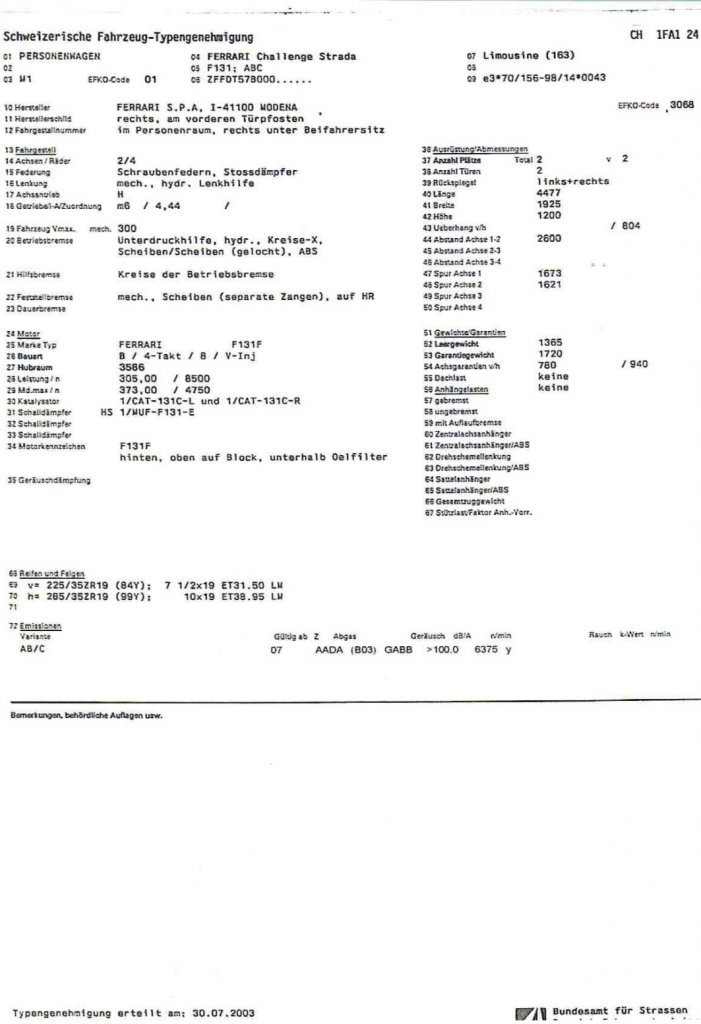

Lauf dem CH-Typenschein trägt der Stradale-Auspuff die Kennzeichnung HS 1/WUF-F131-E, was auch auf meinem Auspuff steht.
Da steht aber auch, Geräusch db > (grösser als) 100 (unten in der Mitte)
