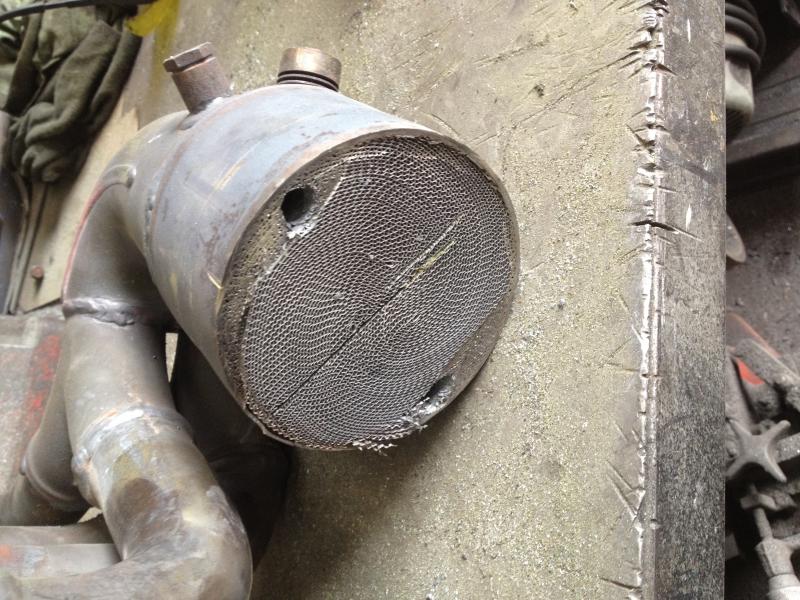

Der Vorkat ist der Übeltäter der zum Motorschaden führen kann.
Aber die Krümmer reissen nicht wegen des Vorkats, sondern wegen der Verspannungen und Vibrationen.

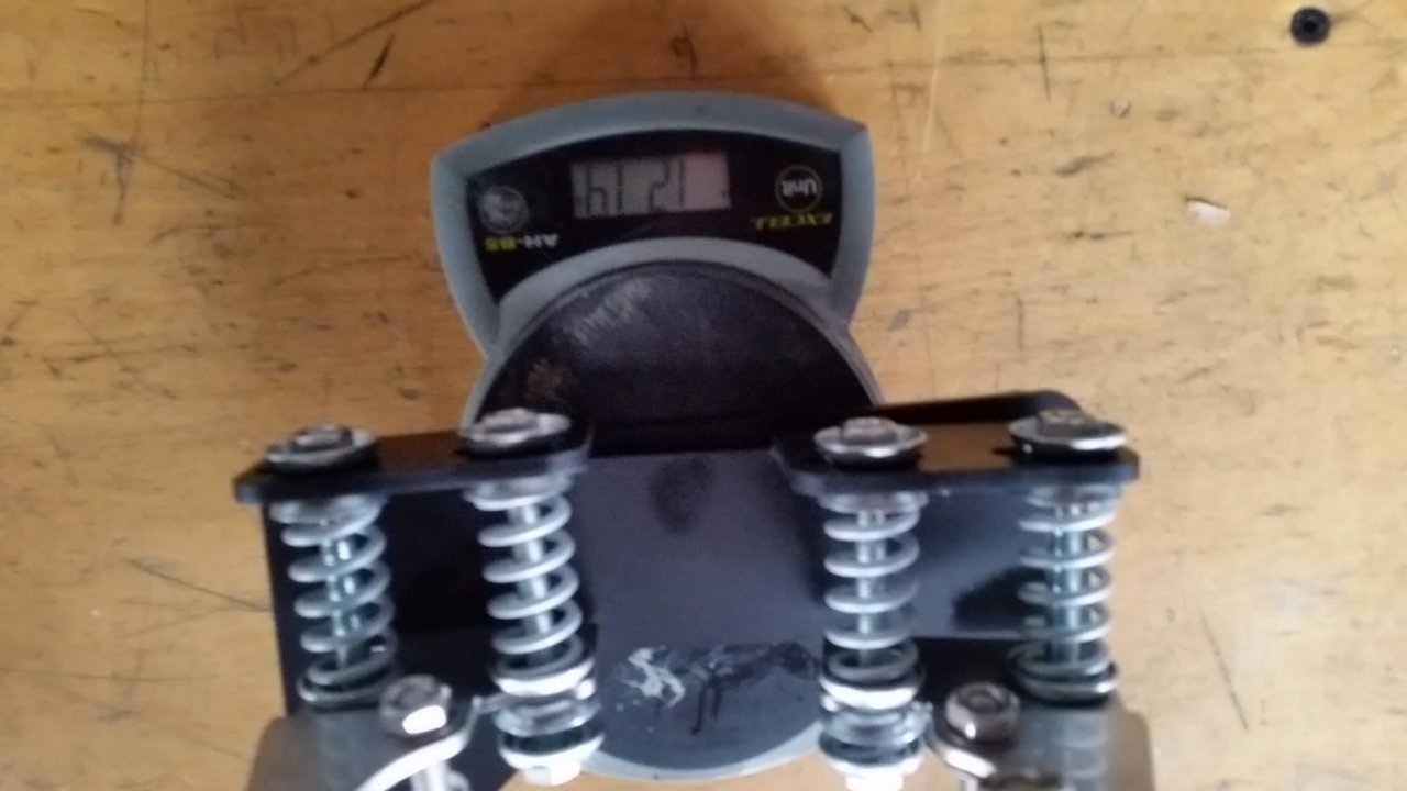

Und wegen Gewicht, ich hatte vergessen ein Foto vom Wiegen des Capristo Halter
zu machen, lag meine ich bei etwas über einem Kilo, also nur um die 3 Kg Ersparnis.
Sorry, mein Fehler.
Und alle entfallenen Originalteile wiegen definitiv über 4 Kg,
warum du das in Frage stellst weiß ich nicht, ich vermute du hast noch keinen Halter
mit allen Teilen demontiert und gewogen.
Ich habs gemacht, es sind über 4 Kg!
du liegst richtig, inklusiv alle befestigungsschrauben 1215gr.

Danke Tony für deine Ausführungen! Das ist ja auch alles nachvollziehbar. Schließt du es aber völlig aus, dass die Vorkats einen Teil dazu beitragen? In deinen Fächern sind ja auch keine Kats und thermisch ist das in einem Krümmer doch sicher nicht optimal. Ich denke es sind schon ein paar Dinge die zu den Rissen beitragen.
- zu starr verschraubt
- thermische Belastung durch Vorkat im Krümmer
- kein Fächerkrümmer mehr
Spiderf355 schreibt vom einem gerissenen Krümmer trotz Capristo Halterung. Ich denke man sollte ganzheitlich an die Sache ran gehen. Vorkats aus Krümmer raus (oder gleich Tonys Fächer) und Halterung rein. Dann müssten doch alle Missstände behoben sein. :-))!

übrigens..es wurde behauptet dass die Vorkat´s zu Motorenschäden führen kann, das ist mir nicht bekannt, was mir aus Italien aus zuverlässige Quellen gesagt wurde ist dass wenn man mit den gerissenen Kümmer lange fährt dies zu Motorenschäden führen kann, der Grund dafür soll sein dass die krümmer eine Isolierung aus Glasfasser hat, währen der Ventilüberschneidung kann dieser Glasfaser angesaugt werden und dies hat den effekt wie schmiergelpapier was riefen in den Laufbuchsen verursachen kann.
spreche nicht aus eigene Erfahrung sondern wie gesagt aus zuverlässige Quellen aus Modena.

oder weil ich nachfragte,wo genau man die 4kg gewicht am halterungskit einsparen kann?nun dies war eine ganz sachliche frage!
das der vorkat der serienkrümmer motorschäden verursacht,halte ich persönlich für absoluten unzutreffend-um es sachlich zu formulieren.
Guten Morgen Mario,
bei den 4 Kg hattest du gesagt das sie keine 4 Kg wiegen!
Du hattest zwar gefragt wo man die 4 Kg einsparen kann aber im Folgesatz direkt
gesagt das die Teile zusammen keine 4 Kg haben, (das empfand ich nicht als sachlich sondern du hattest damit meine Aussage in Frage gestellt)
worauf ich lediglich ein Bild mit den von dir angegebenen Teilen gezeigt habe,
während ich sie gewogen habe.
Ist aber auch egal, wollte deshalb ja keine Streß verursachen,
sondern nur Licht in meinen Angaben bringen! :-))!
Und wegen der Motorschäden, hatte die Info von einem Bekannten, von der Zender Werksatt und aus einem anderen Forum, wo eben jeweils der Vorkat zum Schaden geführt haben soll.
Durch die Erschütterungen und Verspannungen kam es zu Brüchen des Keramikeinsatzes
und der Motor hat wohl jeweils über die Abgasseite Keramikpartikel angesaugt
was zu Schäden führte.
Da es mir aber nicht persönlich passiert ist, kann ich es nur so weiter geben! :wink:

Guten Morgen Mario,

denke auch, dass der Vorkat aus Metall ist.
Mario hat da auf jeden Fall Recht mit seiner Meinung, dass auch die 430er Krümmer mit ihren Vorkats zu dem Übel beitragen. Wenn man die so sieht kann man ja erahnen, wieso das thermisch an der Stelle nicht sooooo optimal ist :D
