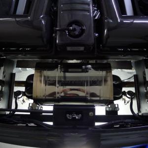

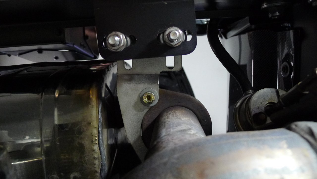

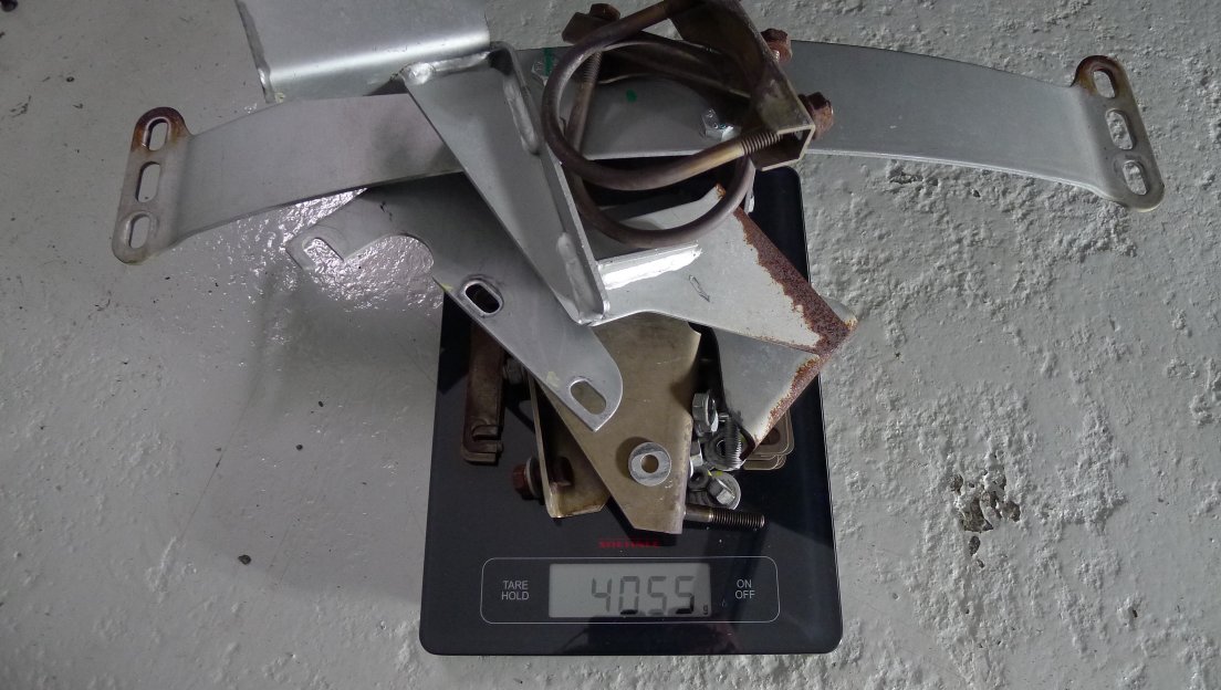

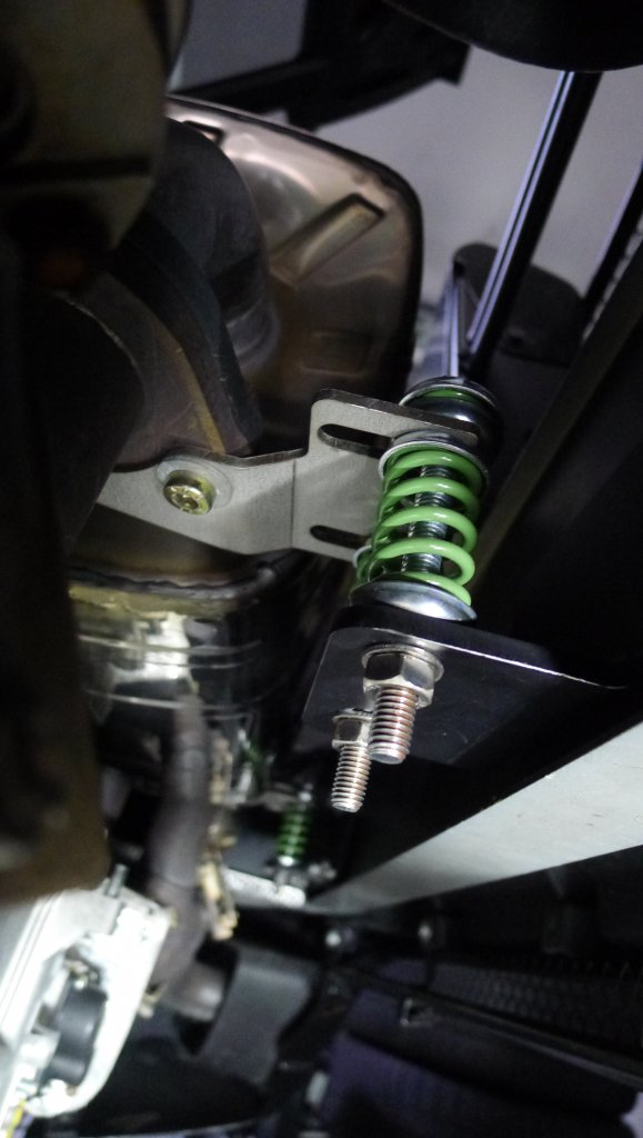

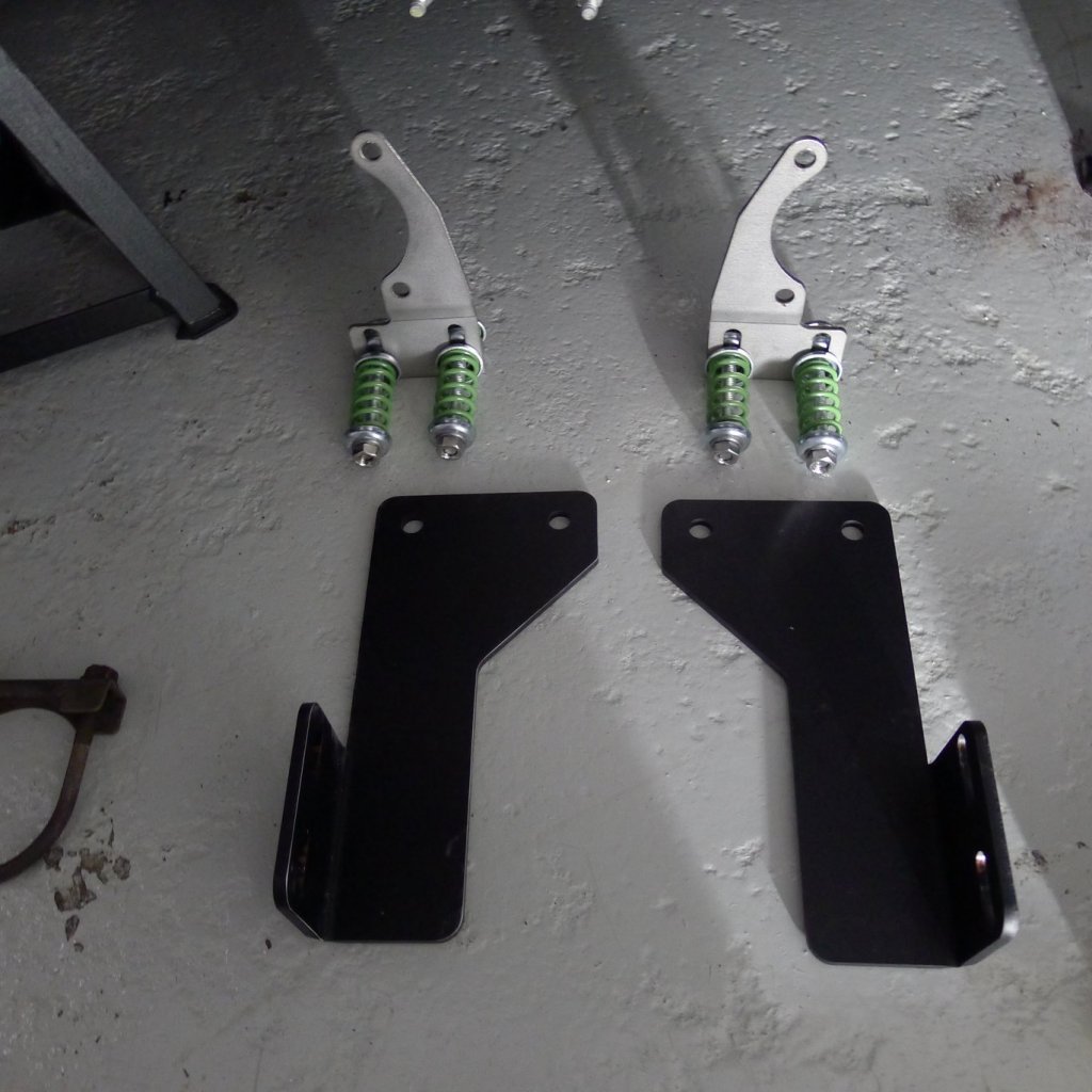

Ich wollte eigentlich die komplette Capristo Anlage verbauen,
habe aber beschlossen, während der Garantiezeit nichts zu machen.
Da mir aber auf Anraten von diveresen F430 Fahrern der Capristo Halter
nahe gelegt wurde und Toni Capristo mir das ganze nochmal telefonisch erklärte,
habe ich umgehend den Capristo Halter verbaut!
Nicht nur das jetzt die Abgasanlage, speziell die Krümmer, entlastet sind,
auch die deutlich geringeren Vibrationen und Geräusche, waren den Umbau mehr als wert!
Und knapp 4 Kg Gewicht spart man auch! :)
Grüße Christian
