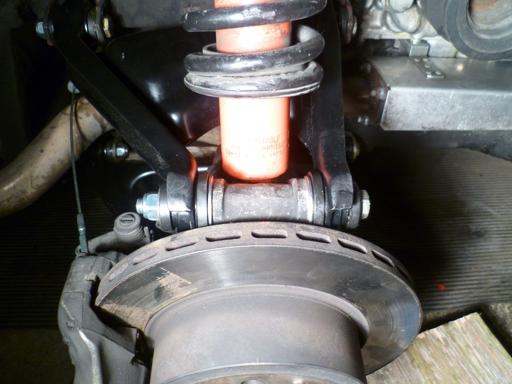

Dann aber spasses halber mal das Hinterrad abgenommen, um zu schauen, was mich an der HA erwartet.
Das hätt ich besser lassen sollen..........
Muss da etwa die Antriebswelle zu raus um das ganze Zeug auseinander zu bekommen?!?
Oder wie bekommt man den Stoßdämpfer da raus/rein?!? Nach oben?!?

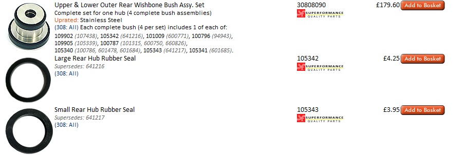

Oh man.........
Also schon wieder ne Bestellung in UK:-(((°
Gebe langsam mehr Geld für Porto aus, als für die Einzelteile.....
Warum sind die äußeren Buchsen denn nicht schon im Revisionskit für hinten enthalten?!?
Dann hätt ich die gleich mitbestellen können...
So hatte ich (warum auch immer) irgendwie gedacht, diese hübschen Edelstahlbuchsen seien nur für den 288 GTO:confused:
Sind die auch gepresst/angepunktet, wie die inneren Buchsen, oder stecken die da einfach nur drin?!?

Die äußeren Querlenkerbuchsen gehen schon raus, ohne die AW zu demontieren.
Aber um den Stoßdämpfer da raus zu kriegen, muss der Radträger ja noch ein gutes Stück weiter runter...
Und da glaub ich, dass irgendwann die A-Welle sagt: Ende jetzt!
(und das wird mit ziemlicher Sicherheit 3...5mm vor dem Freikommen des Stoßdämpfers der Fall sein:D).
Aber wie ich es auf dem unteren Bild sehe, ist die Welle einfach an die Nabe angeflanscht und sollte somit doch recht unkompliziert lösbar sein, oder?!?
Innenvielzahn?!?

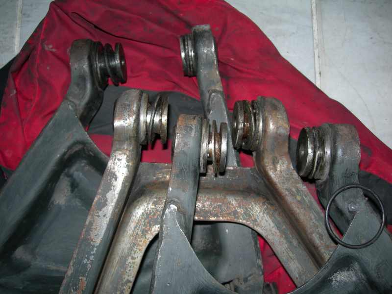

Hallo Alex,
hier noch Bilder auf was zu achten ist. Mit etwas Glück kannst Du die meisten Teile aufarbeiten.
Die O-Ringe (am besten aus Viton/FPM weil diese öl- bzw. fettbeständiger sind, dann lässt sich alles schön mit etwas Fett bei der Montage konservieren) können gut am freien Markt für wenig Geld (z. B. Lelebeck) beschafft werden.
Falls die Gleitlagerbuchsen defekt sind hier ein Link für Ersatz, diese haben bei mir gut gepasst. Du benötigst 8 Stück für alles.
http://www.ebay.de/itm/161292797977?ssPageName=STRK:MEWAX:IT&_trksid=p3984.m1423.l2649
Mehr wirst Du vermutlich an Ersatzteilen nicht brauchen, auf dem Bild sind die neuen Buchsen auf die Alten vor dem Einpressen (vorher natürlich die Alten auspressen :D) gestellt.
Beim Zerlegen ist auf jeden Fall auf den kleinen Fixierstifft für die Gleitscheibe zu achten damit er nicht verloren geht.
Hier noch das Endergebnis mit frischen geputzten (Silber) und wiederverwendeten Teilen. post-84103-14435441387095_thumb.jpg
Viel Erfolg
Ulla

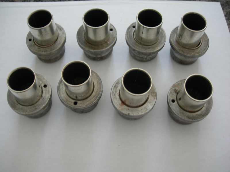

Hallo Ulla,
gehe ich richtig in der Annahme, dass die neuen Gleitlagerbuchsen nach dem Einpressen noch aufgerieben werden müssen?
Welches Reibahle brauch ich dazu? Weißt Du das Maß noch?!?
Meine sehen zwar noch ganz gut aus, aber da die QL ja sandgestrahlt werden, habe ich die Befürchtung, dass sie es danach nicht mehr tun :)
Die Messingbuchsen hab ich nicht aus den QL raus bekommen. Brauchen sie mMn ja auch nicht, wenn die Lagerschalen gewechselt werden. Die inneren Edelstahltonnen sind noch wie neu!
Beste Grüße,
Alex.
Hallo Alex,
die Buchsen auf dem Bild kommen ja in die Teile die im Querlenker stecken, die habe ich vorher aus dem Querlenker ausgepresst. Die neuen Gleitlager sollten nach dem Einpressen so rund sein, dass der, nennen wir es mal innerer Bolzen satt passt. Beim zusammenstecken darf die Gleitschicht nicht verletzt werden. Aufreiben darf man die nicht, sonst ist die Beschichtung weg.
Wenn grauer Abrieb an der Kante des inneren Bolzen hängen (es muß wirklich ganz leicht rutschen ohne kratzen) Komando zurück und die Buchse noch mal wechseln.
Bei mir waren alle Buchsen Stahl.
Viel Erfolg
Ulla
P.S. Wenn Du wirlich Messing Buchsen drin hast und die Stahlpaarung noch gut ist, dann einfach putzen, prüfen auf Verschleiß, (das nichts wackelt oder sich lose anfühlt) aufpassen das beim Strahlen keine Gleitschicht beschädigt wird und alles wieder so wie es war zusammen bauen.
Besser wird es selten und neu ist nicht immer gut.
Viele Grüße
Ulla
Aha!
Rund ja - nur ob da der richtige Durchmesser bei raus kommt, ist die Frage...
Kenne (Sinter/Bronze-)Gleitlager nur so, dass man die nach dem Einpressen auf Maß reiben muss, da die Presspassung der "Trägerbuchse" ja nicht für alle Anwendungen der Gleitbuchsen gleich ist(die bei ebay sind ja sicher nicht explizit für 308er Hinterachsaufnahmen). Somit ändert sich ja der Innendurchmesser, je nach dem, wie eng die Passung ist.
Wie zB bei Ventilführungen. Die müssen ja auch auf Ventilschaftmaß gerieben werden, nachdem sie eingepresst wurden.
Drum die Frage :wink:
Die Gleitbuchsen sehen bei mir nach irgend einer Bronze aus; schimmern kupfer-metallisch. Das Innenteil ist Edelstahl.
Ich werd mal sehen, wie die vom Strahlen zurück kommen und dann mal schauen...
Vielleicht mach ich mir ja auch schon wieder zu viele SorgenO:-)
Gruß,
Alex.
Hallo Alex,
diese Art der Buchsen kann man nicht mit Ventilführungen vergleichen. Ventilführungen sind massiv.
Diese Gleitlagerbuchsen haben einen Stahl Mantel und innen eine relativ dünne Gleitschicht. Früher offensichtlich aus einer Art Kupfer, heute aus einer Teflon ähnlichen Schicht, deshalb die modernen nicht fetten.
Wenn die Buchsen passen passen sie.
Aber wie schon gesagt, Deine prüfen, wenn keine Kupferschuppen da sind und kein Spiel könnte noch alles in Ordnung sein. Der Bolzen (und auch einige Reibscheiben, vorsicht beim Einbau wieder richtig herum) ist bei mir Hartverchromt. Falls Deiner aus Edelstahl ist, vielleicht wurde schon mal was gemacht? Im Handel gibt es die Schraube mit dem Scheibeneraffel in Edelstahl als upgrade.
Viele Grüße
Ulla

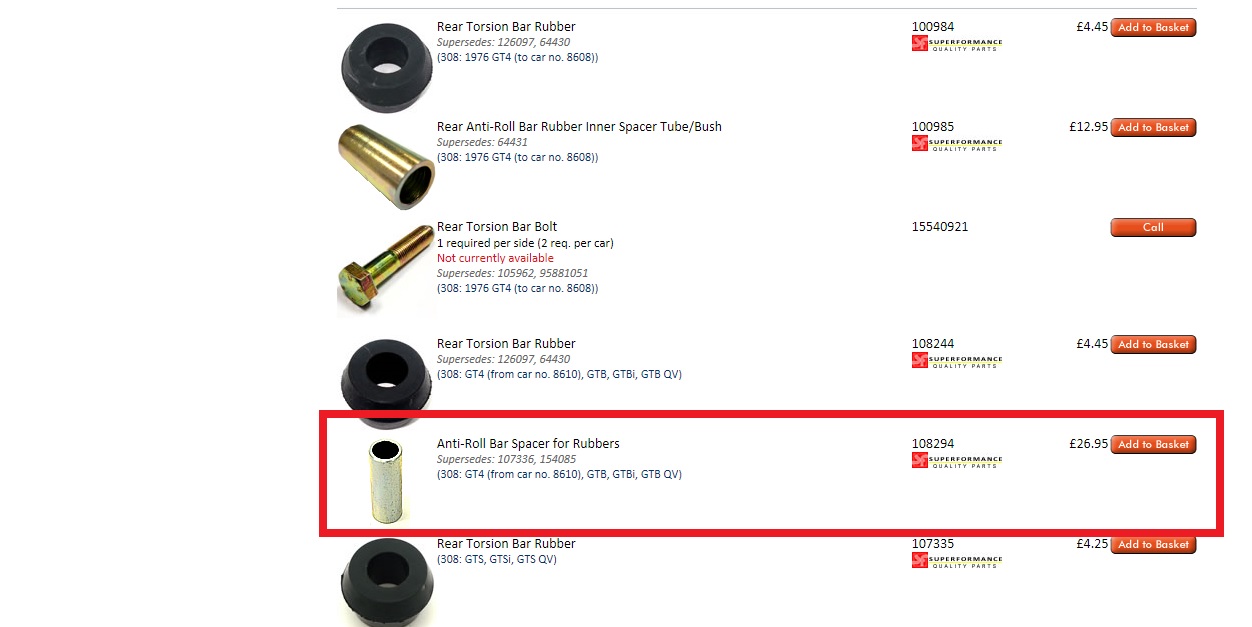

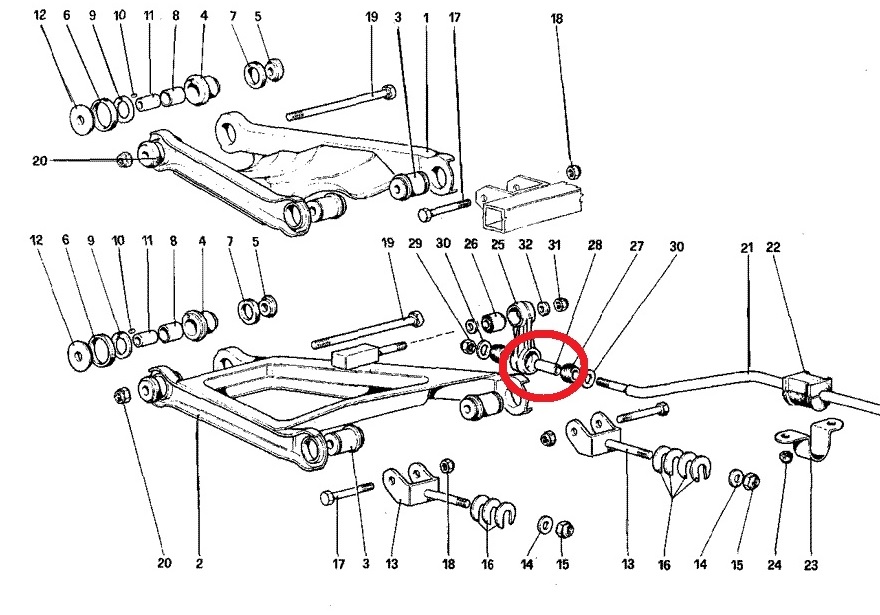

Mal ne schnelle Frage:
kann es sein, dass der 308 GTS-QV am hinteren Stabi nicht diese Hülse in den Silentgummis des Verbindungsarmes hat?!?
Folgende:
Bei mir waren da keine verbaut!
Nach Superformance sind die auch nur für alle anderen Varianten, außer GTS
Und wenn nein - warum nicht:D
Wundert mich schon ein bissel, da die Silentgummis ja für alle Varianten die selben sind...
Oder hat der GTS einen dickeren Stabi hinten und sind somit die Hülsen da überflüssig?!?
(vorne waren welche drinnen...)
Gruß,
Alex.
...kann es sein, dass der 308 GTS-QV am hinteren Stabi nicht diese Hülse in den Silentgummis des Verbindungsarmes hat?!?
Bei mir waren da keine verbaut! ... (vorne waren welche drinnen...)
Abstandshülsen nur vorne oben -
such` keine Probleme ... oder Du findest noch welche O:-)
dickerer Stabi (z.B. statt 18, 22mm) hinten wäre eine Option -
(reduziert das Untersteuern, erhöht das Übersteuern ... geschmackssache)
zusätzliche Poly-Buchsen hier dämpfen nochmals die Rolltendenz um die Längsachse

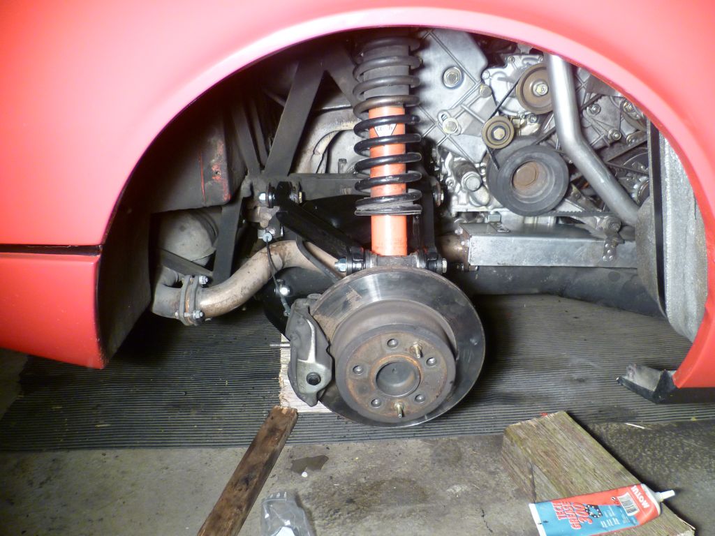

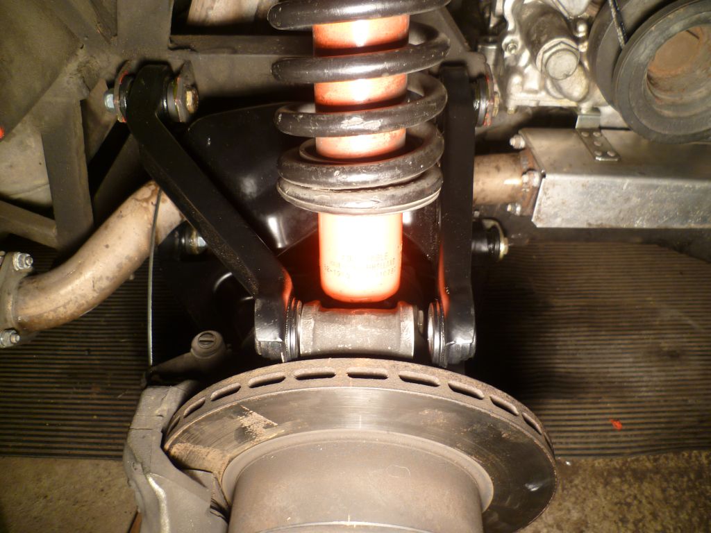

Hallo mal auf die Schnelle...

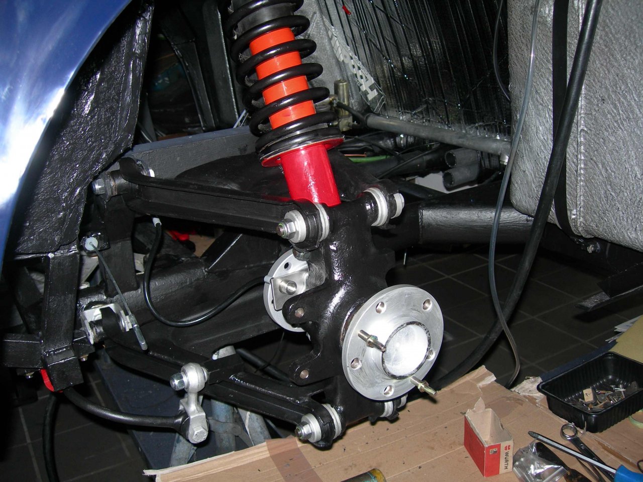

Radaufhängung rechts hinten ist wieder drin!
allerdings gab es beim Einbau eine Schwierigkeit:
Warum steht der Radträger so weit außermittig zwischen dem oberen Querlenker?!?
Da kann man doch gar nichts falsch machen:confused:
Zusammen bekommen hab ich es wieder, aber es stellt sich mir die Frage, was der Grund dfür sein könnte, bzw. ob das so jetzt okay ist, wenn die ganze Chose so verspannt da drin sitzt
Kann ich's so lassen, oder muss das noch mal raus?!?
Besten Dank,
Alex.
Hallo Alex,
das sieht wirklich etwas komisch aus, evtl. hat sich beim Strahlen, Auspressen usw. etwas verzogen.
Vielleicht war vorher auch schon etwas Spannung vorhanden?
Wie sieht den die andere Seite aus, ist da der Abstand dazwischen gleich?
Man weis nie was sich so im Lauf der Jahre an Ereignissen angesammelt hat.
Wenn es sich zusammenbauen lies (und Du keine Scheiben vergessen hast), würde ich es lassen, das Fahrwerk sollte sich trotzdem einstellen lassen. Hinten ist es nicht ganz so kritisch.
Viele Grüße
Ulla
Hi Ulla!
Habe leider keine Fotos vom/beim Ausbau gemacht, aber ich glaube, dass mir so eine Verspannung beim Zerlegen aufgefallen wäre....
Andere Seite hab ich gestern nicht mehr geschafft, da mich dies Problem etwas länger beschäftigt hatte.
Zusammen isses und alle Scheiben sind auch wieder drin!
(die Gleitscheiben sind - neben den Buchsen - übrigens auch DIN-Teile (PGX 223801.5F) und im freien Handel erhältlich:wink:)
Habe nur Bedenken, dass mir durch die Vorspannung vielleicht die Haltebleche am Rahmen reißen können...
Alex.
Kann es sein, dass der Radträger außermittig sitzt, weil die Spur komplett daneben ist? D.h. die Spurstange drückt den Rädträger weg?
