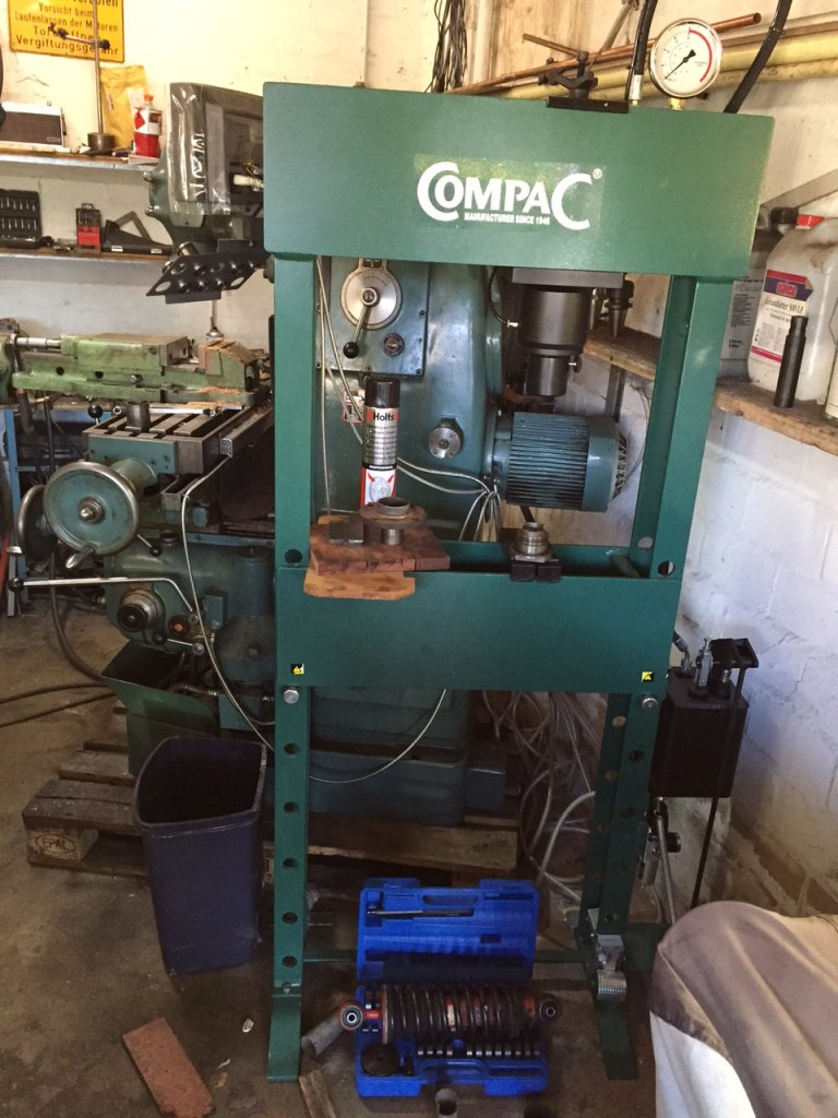

Nach langer Recherche hab ich mich für eine Compact FP20 entschieden.
Pneumatischer schnell Vorschub, danach Fußbedienung, 20 Tonnen, Zylinder quer verschiebbar.
Ersatzteile sicher auch noch nach 20 Jahren zu bekommen, dänische Firma.

Der Hersteller der Presse heißt natürlich nicht Compact sondern Compac.
Hat sich irgendwie eingeschlichen.

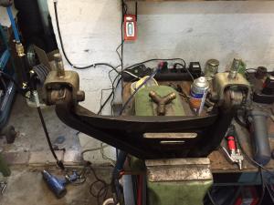

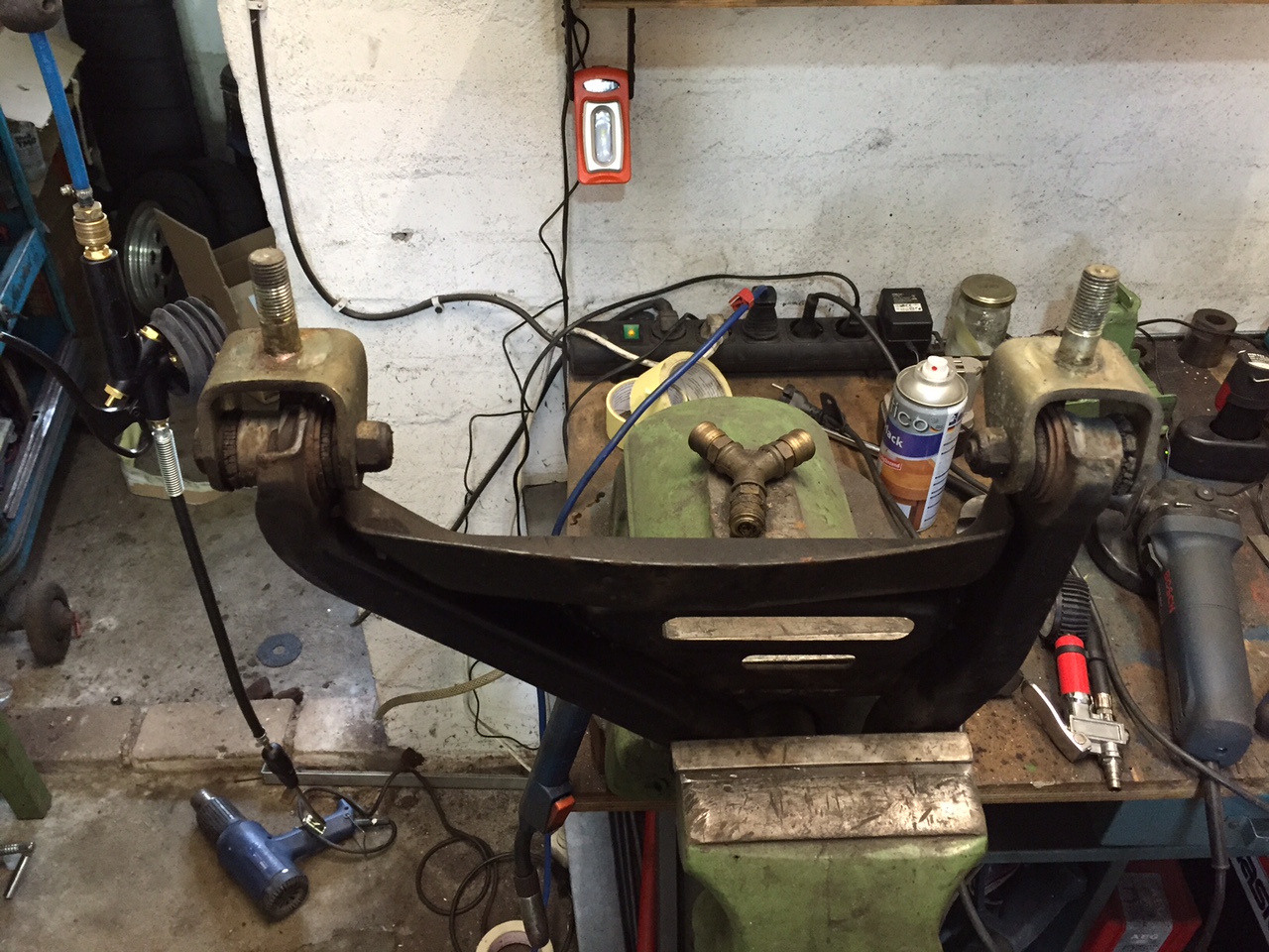

Vorn links hab ich heute noch nach Feierabend fertig bekommen.
Dabei waren die Querlenkerbuchsen das geringste Problem.
An die Schweißpunkte kam ich gut ran, danach hat die Presse ganze Arbeit geleistet.
Am Meisten hatte ich bei Einbau mit dem Bolzen an dem Der Stabi mit befestigt ist zu kämpfen.
Dieser muss ja zuerst durch die Koppelstange vom Stabi, dann durch den Querlenker, durch die Distanzscheiben links, durch den Stoßdämpfer, Distanzscheiben rechts, Querlenker. Das war etwas fummelig. Auch weil der Stabi leichte Vorspannung hatte obwohl ich beide Seiten aufgebockt hatte.
Morgen dann vorn rechts. Hinten hab ich schon zumindest den Stabi neu gelagert.
Als ich den Querlenker heute im Schraubstock hatte, habe ich mal die Festigkeit der alten Buchsen getestet - obwohl die Dinger nicht gut aussehen waren sie noch sehr fest. Da bewegte sich die Buchse nicht besonders.

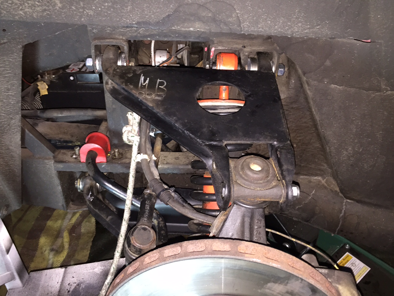

Bin am Freitag mit der Vorderachse fertig geworden.
Abends hat mich dann irgendwie der theoretische Höhenunterschied vorn- hinten gewurmt, die alten Stoßdämpferlager hatten sich je ein paar mm gesetzt über die Jahre.
Also- da ich die Lager auch schon gekauft hatte, hab ich die Dampferbuchsen hinten auch noch gewechselt.
In eingefedertem Zustand den Stabi komplett demontiert, dann links aufgebockt und angefangen. Radhausschale raus.
Dort brauchte ich einen Federspanner um mit dem Federbein über das Radlager Gehäuse zu kommen.
Oben im Motorraum muß nur der Ausgleichbehälter gelöst werden um an die Schraube vom Dämpfer zu kommen.
Auf der rechten Seite muß auch die Radhausschale raus und der Luftfilterkasten gelöst werden, dann ging der Dämpfer ohne Spanner raus.
Die Spur hab ich mit der Leinen/Band Methode grob vermessen- da hat sich nichts relevantes verändert. Hier bei uns im hohen Norden kenne ich keine Werkstätten, denen ich den 328 anvertrauen möchte.
Deshalb dieses sicherlich etwas ungenaue Vorgehen.
Am Sa. hab ich dann die erste Runde gedreht.
Ich würde den Unterschied wie folgt beschreiben:
Trotz dem ich vorher nirgends erkennbares Spiel in der Vorderachse hatte, läuft das Auto jetzt im Vergleich zu vorher wie ein Neuwagen. Alles ist irgendwie fester. Die Summe der erneuerten Teile macht es eben offensichtlich aus.
Das Grinsen im Gesicht war groß und die Mühe war es wert...
