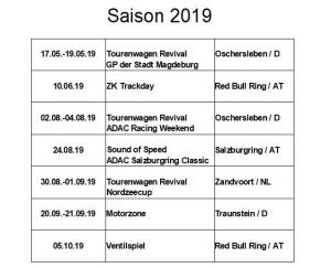

Die Planung für 2019 steht, es stehen sieben Veranstaltungen im Kalender, siehe Anhang  :)
