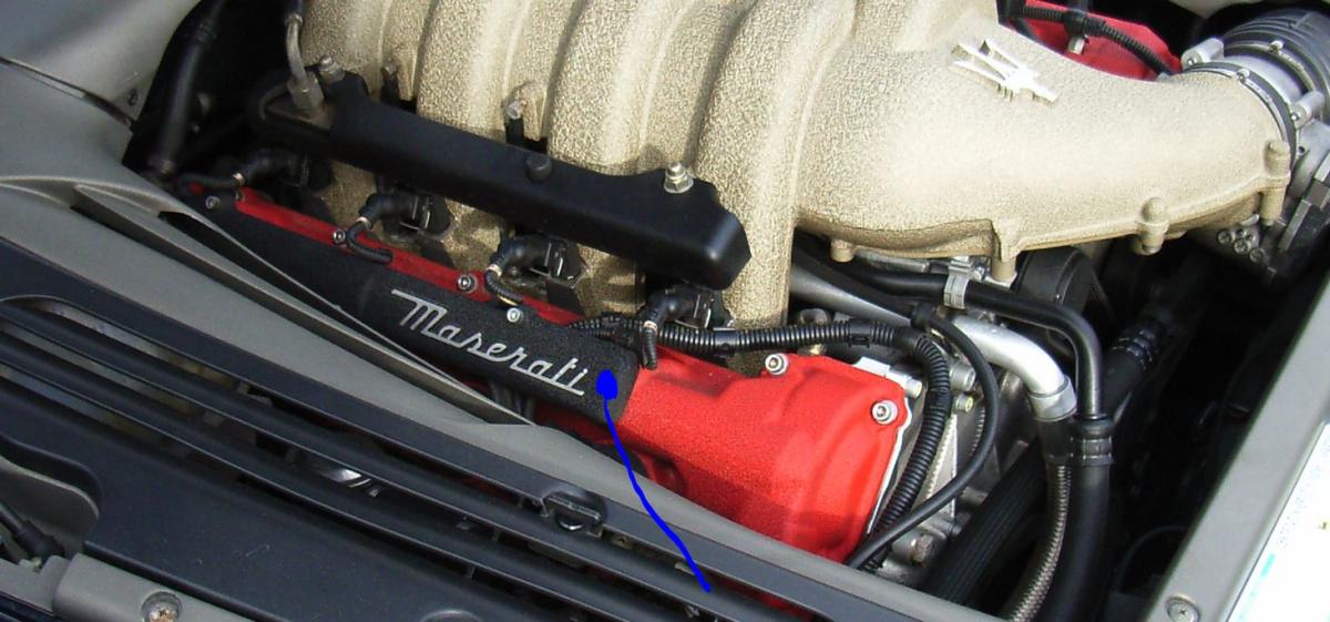

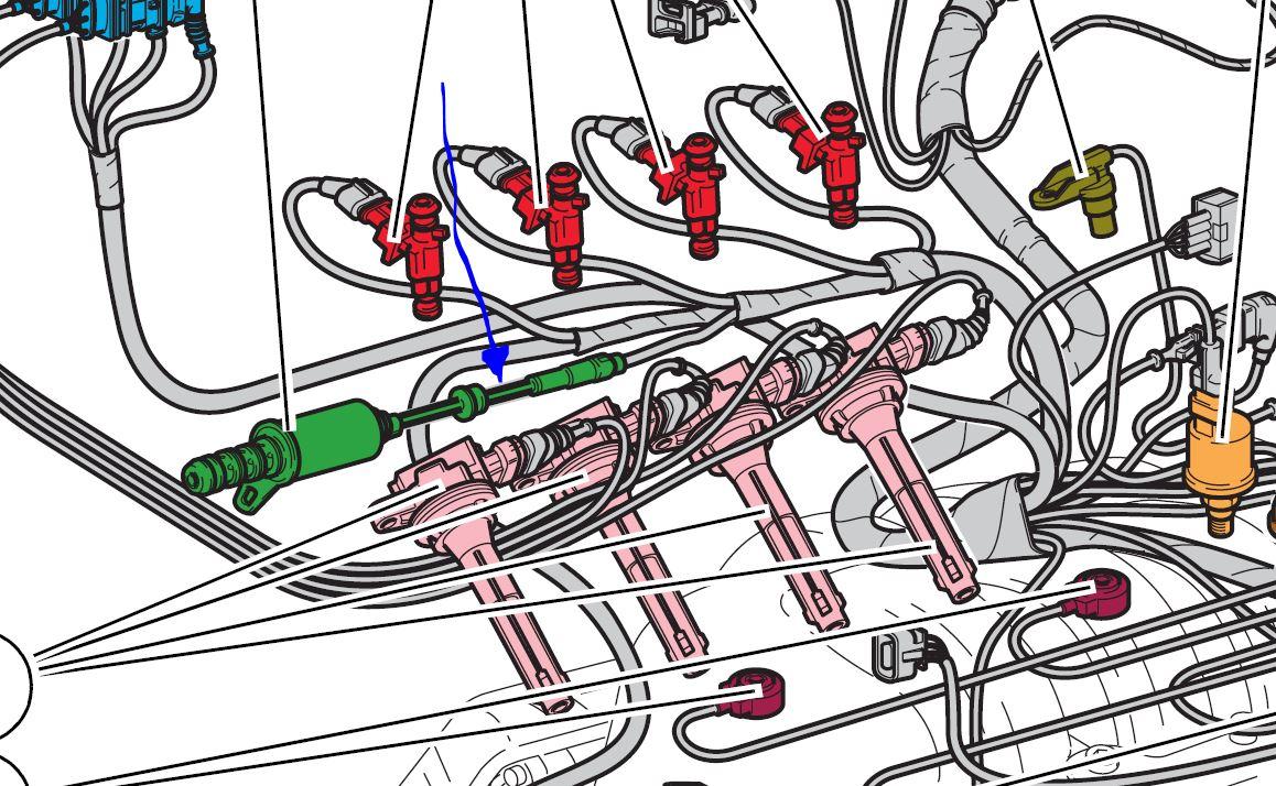

melde mich nochmals, da dies auch in einem anderen Forum thematisiert wurde.
Zum besseren Verständnis des Abwürgens. An dieser Stelle des blauen Pfeils kommt man gut dran:
Seit ca. 5 Jahren ok.
Paul
nur diese Abdeckung muss dazu runter. Alles insgesamt auch für einen Ungeübten ca. halbe Stunde.
Hoffe, jetzt kann man sich das vorstellen.
Paul
