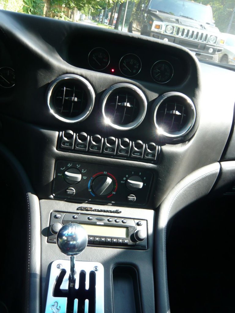

Soweit ich mich erinnere sind die Schaltwege etwas kürzer als bei den handgeschalteten Maranello.
Ok danke für die Antworten. Allerdings habe ich das(versetzen) beim LP 560 nicht gemerkt. War damals sogar überrascht das dieses Egear eigentlich super funktioniert.
Wenn die Wege kürzer sind wie beim 550/575 ist es ok, das ist absolut akzeptabel.
Alex
Vielleicht gibt das Bild über die Schaltwege noch zusätzlich Aufschluß:
ok, DANKE !
ist dann doch niedriger bzw. der Unterschied geringer als ich dachte.
