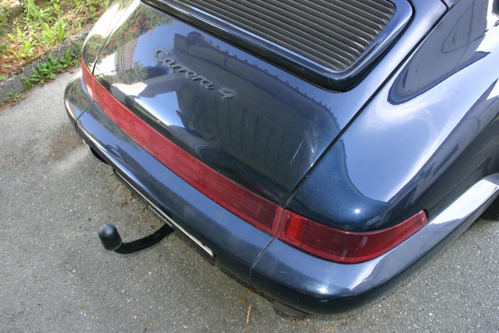

Schon erstaunlich, mich würde es mal brennend interessieren, wie es dort unter der Stoßstange aussieht...
Wenn Du mir jetzt noch ein TÜV-Gutachten oder eine Eintragung in deutsche Papiere zeigen kannst, mache ich einen echten Kniefall vor Dir. Nicht weil ich eine AHK am Elfer gut finde, sondern aus Anerkennung meiner Schuld. :wink:

Hast Du ein Bild davon? Rein techisch kann das ja nur mit einer Quertraverse im Sichtbereich möglich sein.
:) Hallo Leute,
und hier nun der Beweis, mit Tüv und Stempel und Siegel und abgenommen am 964 C4, die Anhängerkupplung!!! Porscheverkäuferarroganz adé, hier ist er. Und zum Guten und Besten: Porsche gehört jetzt VW und Besserung ist in Sicht. YES!
