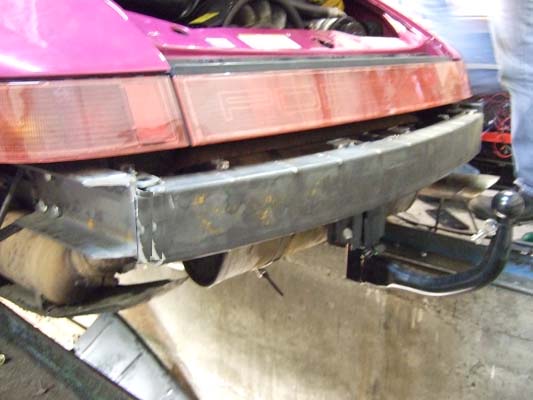

Soooo...nabend...Geheimnis gelüftet..aller Meinungen zum Trotz: Habe die montierte AHK bei www.ahk-preisbrecher.de gesehen- sitzt im Stoßfänger- (nicht unter der Stoßstange-sondern in der Stoßstange)
Kurz: Es gibt ein neues Innenleben (Querträger) hinter der Stoßstange mit Aufnahme, die einen v. unten gesteckten Kugelhals aufnimmt- sprich: wenn nix dran ..nix sehen. es gibt leider einen kleinen Ausschnitt für den Hals und die Dose...ca. 7/ 8 cm ab Unterkante Lippe nach oben, sihet aber 1a aus.....man muss sich schon mächtig tief bücken, um den Ausschnitt zu sehen...
Ich bin auch ein feinfühliger Mensch...aber sieht echt 1 a aus...konnte leider kein Bild mit AHK machen...Porsche war zu schnell wieder vom Hof....ärgern...ärgern..

habe nun ein Bild vom Fzg. mit AHK- Rohling am Fahrzeug (noch nicht pulverbeschichtet etc., ohne montierte lackierte Stoßstange...weil der Wagen schon wieder fort war s.o....(aber mit Stoßstange hätte vermutl. auch nicht geholfen, da nichts sichtbar war)
...hoffentl. bekomme das nun auch mit Bild hochgeladen..
...ja.ja..kein tolles Bild...

Das Bild bestätigt Dich jetzt tatsächlich, letztendlich ist dieser Umbau aber immer noch nicht unter der Stoßstange und auch noch nicht in Deutschland zugelassen. Wie ich in meinem ersten Posting in diesem Thread geschrieben habe, gibt es soetwas im Ausland durchaus, in Deutschland ist es zumindest bislang noch nicht TÜV-fähig.
Unterhalt Dich ein einziges Mal mit einem TÜV-Ing., was er davon hält. Im Prinzip könntest Du ihn dann aber auch gleich fragen, ob er im Dienst Drogen nimmt. Beide Fragen wird er für ähnlich absurd halten... :D
Eben, genau aus dem Grund gab es auch keinen Grund Dir zu glauben... :D:wink:
Ich weiss leider nicht, was Dir in Deinem Leben widerfahren ist...aber dies ist schon sehr frech...wenn die technische Kompetenz nicht ausreicht, sollte diese nicht mit klugen Ratschlägen- und falschen Aussagen aufgefüllt werden-
kurze Überlegung_unterstes Niveau:
a.) wäre die lackierte Aussenhaut (ca. 6mm) dran...hättes Du nichts sehen können- gell...
nun schiebe bitte in Gedanken die Aussenhaut über den Querträger....und siehe da: Auto komplett-und Querträger verschwunden-
b.)was sollte der Kunde auch mit soetwas ohne TÜV- Eintragung ?? Sicherlich ist dies TÜV eingetragen worden...ich musste als Kurier dienen...

Komm mal wieder von der Palme runter! Nur weil ich Deine Argumente in Zweifel ziehe bin ich nicht zwangsläufig frech, oder habe keinen technischen Sachverstand.
Theoretisch könnte dieses Foto auch in den USA, Rußland oder in Tibet gemacht worden sein. Im Internet findet man viel Bildmaterial zu allem Möglichen und Unmöglichen. Eine technische Abnahme, eine Zulassung und eine TÜV-Eintragung benötigt man aber nur in Deutschland. :wink:
Porsche gibt definitiv weder Fixpunkte, noch Berechnungen für eine Anhängerkupplung an einem 911er (egal welches Modell) frei. Das ist einfach unwahr. Wenn man in Deutschland ein solches Projekt starten will, muß man mit den Berechnungen bei Null anfangen.
So, und nun bitte ich Dich genauso ruhig und argumentativ zu antworten, wenn überhaupt. Ansonsten machst Du Dir hier im Forum das Leben nur unnötig schwer.
