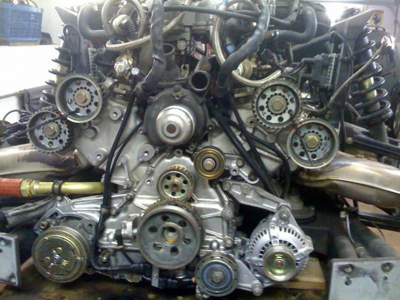

Hier mal ein Bild von nem Motor 348 den wir vorgestern ausgebaut haben. Da ist soviel komplexe Technik, einfach irre. Nicht irgendein Opel oder so :-o:-o

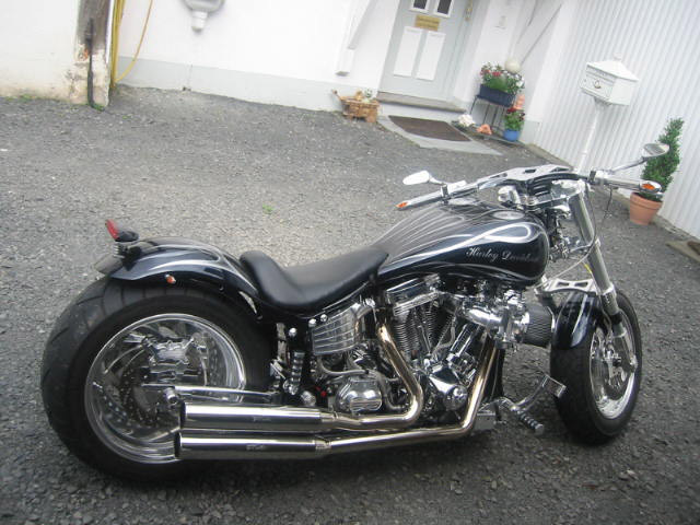

Hier guckst Du, das Mopped und fünf weitere habe ich komplett selber gebaut, war im Brief als Hersteller eingetragen. Lenker und Gabelrücken, Fussrastenanalge, sowie die Felgennaben alles selbst gefräst. Alle Blechteile, wie Tank, Fender etc. auch die Vergaseransaugstutzen für 2 Mikuni HSR 42 Vergaser ebenfalls selbst gebaut. Tzz mir brauchst Du nix vom Schrauben erzählen. :D:D:D
Kompliment, das ist ja mal vom Allerfeinsten. :-))! Fehlen eigentlich nur noch die Wurstblinker. O:-)
