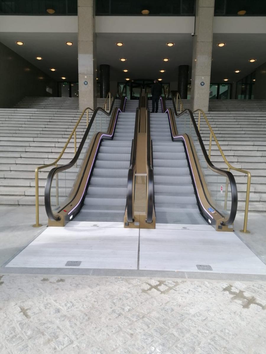

World Trad Center in Rotterdam. Solche Fahrtreppen mit Zwischenpodesten sind recht selten.

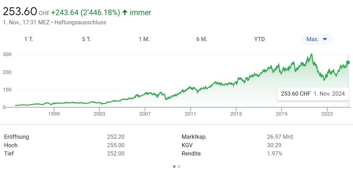

@Thorsten0815 was meinst Du genau? R.I.S.E, oder Unternehmenswachstum?
Über R.I.S.E weiss ich wenig, da ich die letzten 12 Jahre für Fartreppen/Rolltreppen zuständig war.
Aber für die Aufzugs-Monteure ist R.I.S.E eine riesen Erleichterung. Zum einen, da die Monteure weniger hart arbeiten müssen, aber auch, da die Gebäude/Liftschächte immer höher werden.
Und damit immer mehr Montageplattformen, oder immer höhere Gerüste in den Liftschächten für die Montage montiert werden mussten. Das sind recht hohe Kosten.
Die Lösung ist R.I.S.E.
https://www.schindler.ch/de/medien/blog/schindler-rise.html
Oder meinst Du die Unternehmensentwicklung?
Dann siehe den PrtSc. 😉

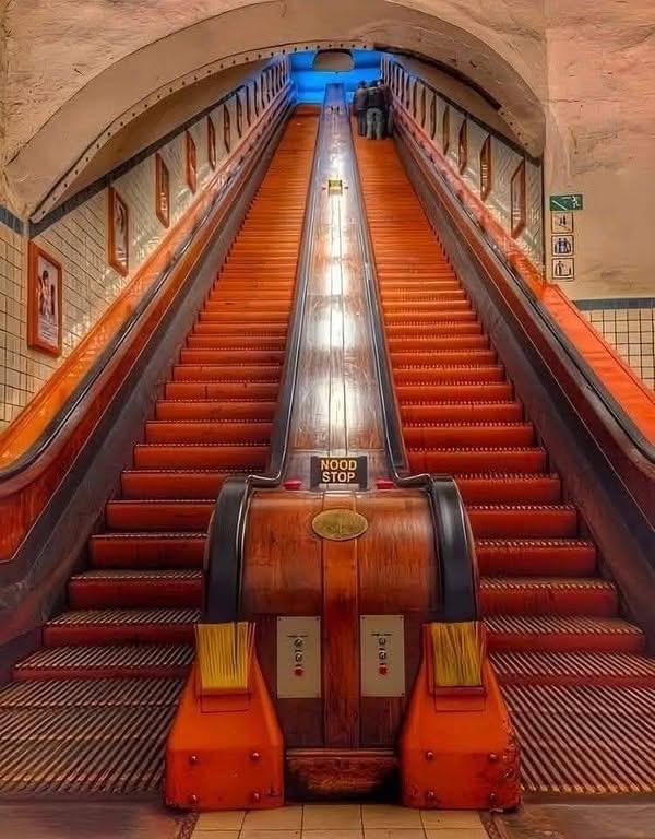

Die vermutlich älteste Holz-Rolltreppe befindet sich in Antwerpen.
Quasi die Riva der Rolltreppen. 😉
