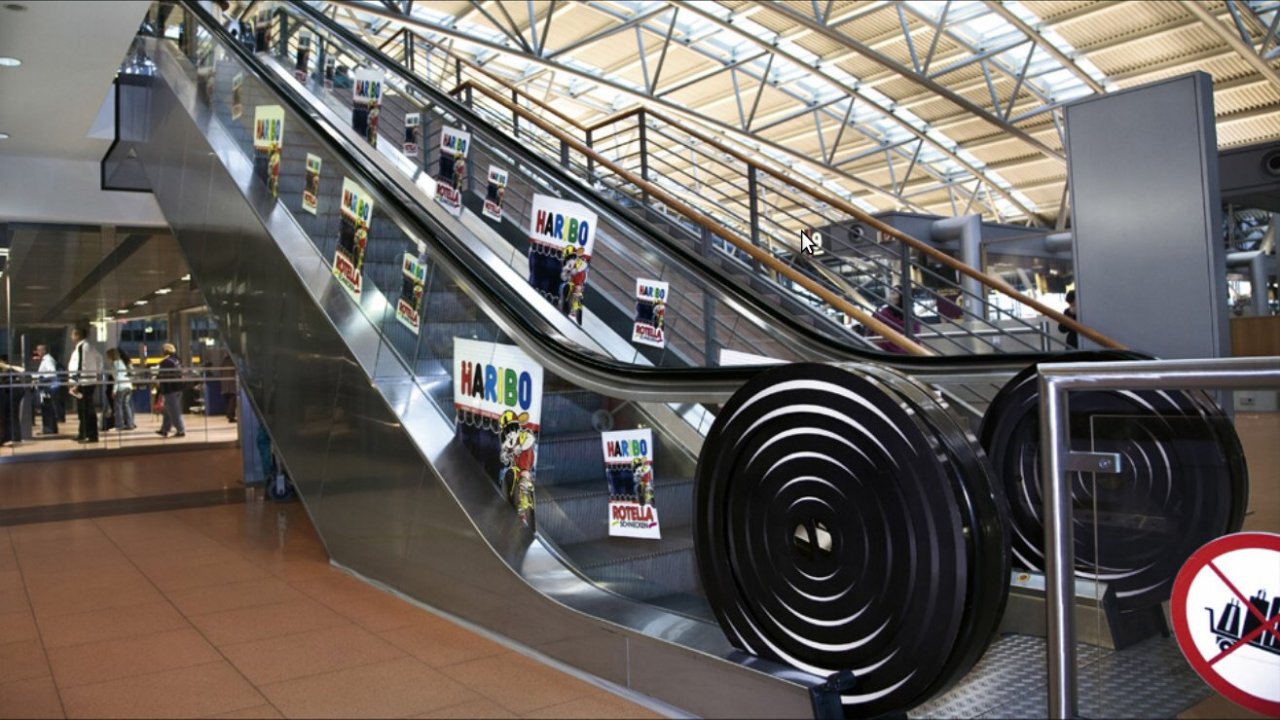

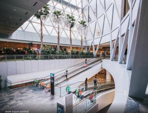

Im Bild 1 kann man aber sehen, dass die Mauer rechts, auf Höhe OK Fertig-Boden Aussenbereich betoniert wurde. Diese Mauer ist vor dem Versetzen der Fahrtreppen erstellt worden. Zusätzlicher Zeitaufwand ist die Verkabelung und die Wandverkleidung an der Mauer.
Die eigentliche Produktionszeit von den FT beträgt 6-7 Wochen.
Folglich hätten in diesen 6-7 Wochen die Wunschänderungen (in dem Fall die Höhenkotenänderung) vom Bauherr geäussert und umgesetzt werden müssen.

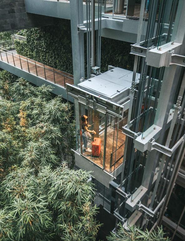

Sag den Kollegen, die für die Lifts zuständig sind->  gute Arbeit😃
Fährt Seidenweich, ich habe weder Start noch stop gespürt. Unglaublich gut. Schon lange nicht mehr so erlebt.
Bei manchen Geräten, kommt einem fast das gute Essen wieder hoch, bei dem nicht. Perfekt 👌🏻

Am 9.10.2020 um 06:50 schrieb AStrauß:
Fährt Seidenweich, ich habe weder Start noch stop gespürt. Unglaublich gut. Schon lange nicht mehr so erlebt. Bei manchen Geräten, kommt einem fast das gute Essen wieder hoch, bei dem nicht. Perfekt 👌🏻
Ach komm, Du hast doch nur das Schild aus der unteren rechten Ecke Deines Fotos befolgt, auf dem zu lesen steht:
"Drehen Sie sich nicht um!
Und schauen nicht aus dem Fenster!
Sonst kommt Ihnen das Essen wieder hoch"
O:-)

Da steht irgendwie :“ drehen Sie sich um und schauen wie gut Sie aussehen“ oder so ähnlich, da er auf der anderen Seite komplett verspiegelt ist. Gesagt/gelesen getan, jetzt hab ich wieder Schmetterlinge im Bauch 🤪😍😂
