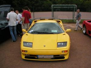

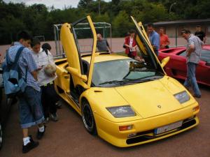

308QV war mein "alter" Username hier. Nach div. Diskussionen habe ich mich hier abgemeldet und dann 2012 unter dem jetzigen Usernamen wieder angemeldet. Wir kennen uns ;) Dich und Deinen Vater Rainer und Du kennst auch meinen schwarzen VT (später kam dann noch der SVR Flügel drauf) und die RF Story dazu.
Lambarina....das war damals/früher der Username von Ralph mit dem gelben Diablo SV....Erstbesitz Italien, dann Tony Capristo, danach Robert F., dann kam Ralph M. Er hat ihn dann seinem Freund Klaus P. verkauft, der den dann wiederum....Du weißt schon;) verkauft hat .

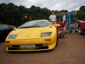

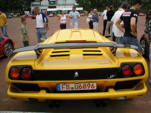

Zu Ralph habe ich keinen kontakt mehr, der ist vor Jahren schon auf Elektro Autos umgestiegen, Photovoltaik und den ganzen Quatsch.

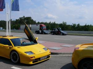

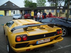

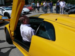

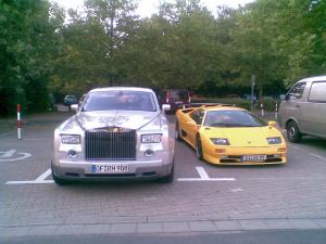

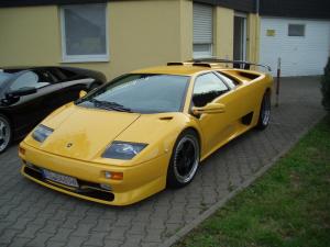

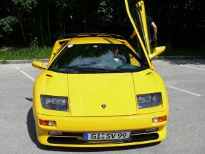

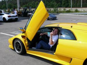

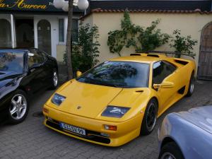

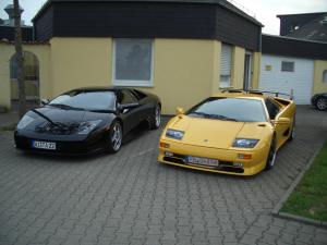

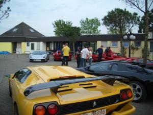

Bilder vom SV.....da habe ich von 2006-2017 einige - lass mich mal suchen.
Z.B. 05.03.2006 Langenselbold ILOC Stammtisch
Kitzbühel Juni 2008
07.02.2008 ILOC Langenselbold
01.07.2009 Langenselbold
Juli 2004 Schwetzingen, Modena Days
