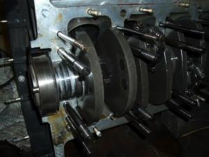

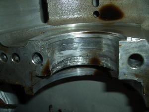

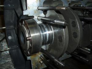

Auf dem Foto sehe ich keine Ölbohrung.?
Die ist da gewesen und leider durch den Abrieb verstopft und daher schlecht zu erkennen......siehe Bild
Es würde sehr helfen,wenn man Fotos von allen betroffenen Teilen sehen könnte.Gruß Manni308.
siehe Bild, bei Bedarf habe ich noch mehr Bilder zur Verfügung.
Ist das hintere Lager auch das Passlager?Hat er Anlaufscheiben als Axialausgleich?Gruß Manni308

Ich habe lediglich die "Baustelle" mit Tränen in den Augen fotografiert

Ja danke Dir für die Antworten,dann warten wir mal auf Tony,denn da wird wohl der Hase begraben sein.Der Fehler hängt bestimmt mit dem Passlager,bzw.den Anlaufscheiben zusammen.An die Theorie mit der Unwucht des Kupplungsautomaten kann ich nicht glauben,da der Motor für so eine geringe Unwucht viel zu groß ist und die Automaten von Werk aus auch gewuchtet sind.Aber,man sollte vielleicht alle Autofahrer mal darauf hinweisen,daß es eine Unart ist,einen Motor mit getretener Kupplung zu starten.Ich sehe das jeden Tag immer wieder bei sämtlichen Leuten und kann es nicht verstehen,wie man auf so eine Idee kommt!Erst Recht,wenn es sich um Hochleistungsmotoren handelt.Gruß Manni308.
Ja, das ist das Axiallager... Ölbohrung schafft Abhilfe, Alfa lässt grüssen :wink:

Hallo nochmal!Wenn Ihr die Wellen instandsetzt,nitriert Ihr sie dann und rüstet sie um auf Dreistofflager,wie das bei den Alfamotoren auch immer gemacht wurde,oder behaltet Ihr die Weißmetallager bei?Gruß Manni308
Muss ich nachfragen, hat ein Motoreninstandsetzer gemacht, das problem war bei diesem Countach dass sogar die Lagerführung an der KW gefressen hatte, also muss das Axiallager komplett umgebaut werden. Dabei wurde dann noch die Ölbohrung gemacht.
