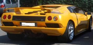

Wurde denn beim gelben 99er SV bereits die Kupplung getauscht?
Der hat doch erst 16.000km drauf?

wenn du mein Ex meinst,.. von mir nicht und vom vorbesitzer auch nicht,hat er auch so ein Schaden??????:-o :-o ich hoffe nicht.
Ja, den mein ich.
Leider ja, liegt zerlegt mit gleichem Schaden bei RF.

Ich fasse es nicht,es muss ausser der Kupplung auch eine andere ursache geben was man uns verschwiegen hat,ich versuche es rauszukriegen
es kann absolut nicht sein dass einen 2000er fahrzeug mit 16000 Km.einen Lagerschaden hat:evil: :evil: ,es ist nicht zu glauben:evil: :evil: es muss diese ursache doch gefunden werden...und vorallem beseitigt werden,sonst steht man in 10000km wieder mit der nächste überraschung da.

Hallo Wolfgang,
beim gelben 99 SV wurde die Kupplung bei 13000 Km getauscht.

jetzt wäre nur interessant zu wissen...wie die Kupplung gemacht wurde,eine Originale ausgewuchtete einheit oder die günstige lösung...neu belegen und fertig.
Gruss Tony
Das kann Robert beantworten,den er hat diese eingebaut.
