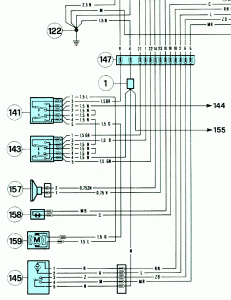

Im Anhang ein Ausschnitt (Bild) aus dem Werkstatt-HB, Fahrer-Türe, welches das Ganze zwar schön schematisch aufzeigt, aber nicht wie man am schnellsten & besten dazu kommt.
(siehe BILD)
@ Georg:
- meinst Du mit Steckverbinder die Nr. (147) auf dem Bild?
Sieht für mich sehr nach Steckerverbinder aus.
Untendran die Nr. (1) muss eine Verteil-Klemme für den "Minus" sein, aber schon Tür-seitig.
(122) sammelt ja alle Minus, könnte eine Verschraubung ans Chassis sein(?)
"Legende" zum Bild:
Alles in/an der Fahrer-Türe!
(141) Schalter für linke Scheibe (-heber )
(143) Schalter für rechte Scheibe (-heber )
(157) Audio-Lautsprecher
(158 ) Positions-Lämpchen (das Rote, aussen)
(159) Scheibenheber-Motor linke Scheibe
(145) Motor und Schaltelement für ZV, resp. Betätigung ZV

richtig, Pos 147 ist der dicke Stecker an der A-Säule. Die Verbindung ist geschraubt: Du kannst das Gehäuse im Gegenuhrzeigersinn drehen und dadurch den Kabelbaum von der A-Säule trennen.
Gut möglich daß es Dir beim Blick auf die Steckerbuchsen schon etwas grünlich entgegenschimmert...:-o
Der eigentliche Gammel offenbart sich allerdings erst dann wenn Du die Ummantelung des Türkabelbaums etwas zurückschiebts, bei mir hingen einzelne Kabel bereits in der Luft oder waren nur noch mit wenigen Adern verbunden.
Am besten die angegammelten Steckerhülsen durch neue ersetzen, von HAZET gibts ein spezielles Montage- und Entriegelungswerkzeug und die Dinger selbst bekommst Du (bei Vorlage eines Musters) vom Boschdienst.
Ich glaube von Samy348 kam mal der Vorschlag innerhalb der Fahrertür den Minuspol zusätzlich an die Karosserie zu legen, d.h. eine Leitung von Pos 1 zur "Türmasse".
Das ganze geht am bequemsten wenn Du die äußere Türbeplankung vorher abbaust, ist natürlich trotzdem eine üble Fummelei.
Gutes Gelingen und Gruß, Georg
