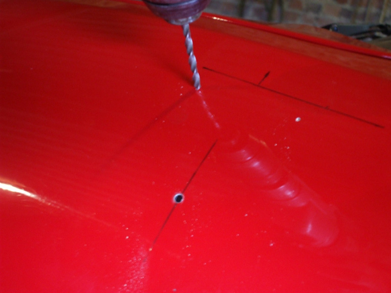

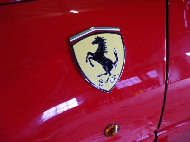

Hier mal mein Erfahrungsbericht über das Anbringen von Ferrari-Emblemen.

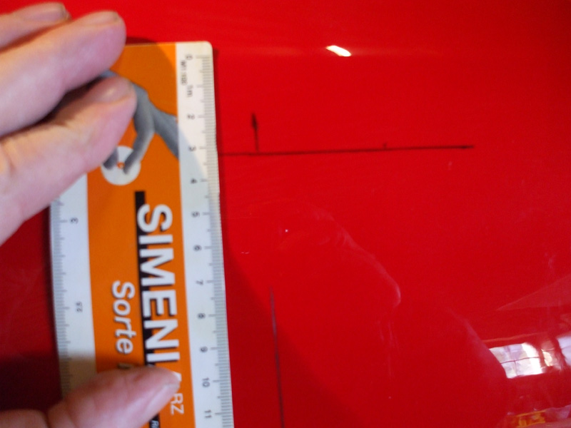

Zuerst hab ich mir ein paar Hilfslinien gemalt, mit den hier eingestellten Maßen und mit meinem Superlineal hat das schon mal funktioniert. Der senkrechte Strich habe ich einfach in Richtung Blinker gezogen. Noch ein Pünktchen für die rechte obere Ecke des Emblems und damit war die Malerei beendet.

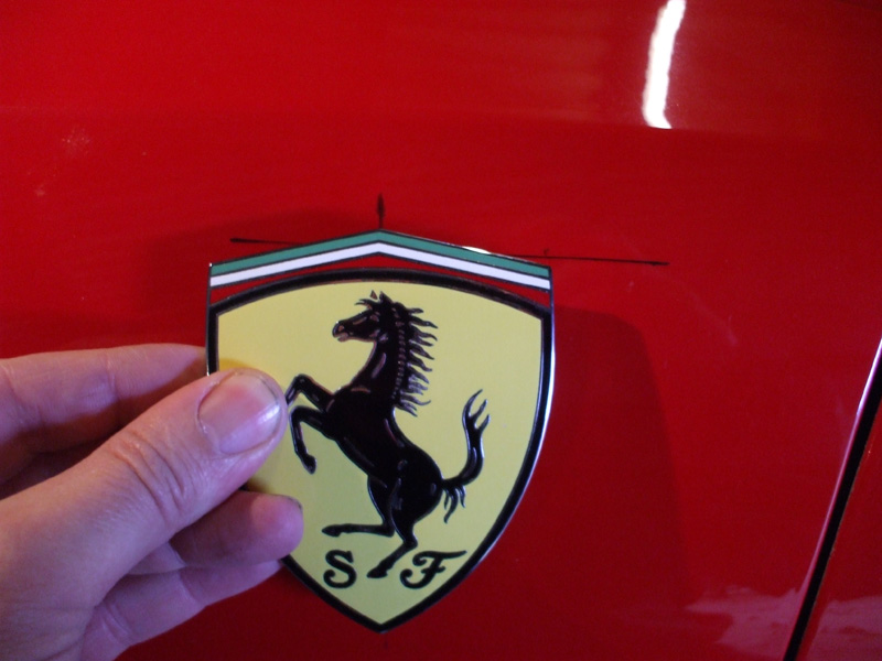

Jetzt zu Markierung der Löcher. Ich habe mir Kreide genommen und damit die Gewindestifte farblich versehen. Anschließend das Emblem genau auf die Hilfslinien aufgesetzt, festgedrückt und erhielt damit drei weiße Punkte. Sieht man nicht ganz so gut, aber ausreichend, das man vorkörnen kann. Achtung: Durch das Körnen gibs Microdellen, also nicht übertreiben.
Jetzt kommt der unanständige Teil -> das zersägen eh bohren des Ferraris. Ist mir ein wenig schwer gefallen (180 Puls) aber locker bleiben und laufenlassen. Aber Vorsicht, auf der anderen Seite verlaufen Kabel, also nicht am Ende durchfallen lassen.
Was jetzt noch bleibt ist von innen alles vorzubereiten um das Emblem endgültig zu befestigen. Also Auto hochbocken, Rad weg, Radhausschale mit den hochwertigen Spax-Holzschräubchen entfernen und um ein wenig Licht im Schwarzdunklem Tunnel zu haben ein Lämpchen aufhängen. Die Löcher habe ich noch ein wenig vom Grat befreit und dann gings ans dranhängen. Schutzfolie abziehen und das Emblem einmal in die Löcher eintauchen und andrücken. Danach von innen dreimal Unterlagscheibe und M3 Mutter druf würgen. Nun weiss ich warum Italiener klein, fein und filigran sind, ich bin es nämlich nicht. Mit 1.90 groß und Schuhgröße 46 kann sich jeder meine Flossen auch Hände genannt vorstellen. Mit denen dahinter zu fuchteln incl. Kabel im Weg, Eng wie ne Sau ist kein Zuckerschlecken. Die ganz hinten liegende Mutter habe ich auch nur drauf bekommen, weil ich mir was Paste auf den Zeigefinger geschmiert habe um die Mutter dann mit viel Flucherei endlich draufzubekommen. Das anziehen ging nur mit einer einzelnen Nuß, die ich mit meinen beiden Zeigefingern gehalten und gedreht habe.
Wieder alles drangebaut und auf der anderen Seite das andere Emblem vollendet.
Danach hatte ich ein wenig "Rücken".
So, das wars. Ich bin zufrieden, obwohl ich weiss das jeder Fachmann sieht das es nachgerüstet ist.

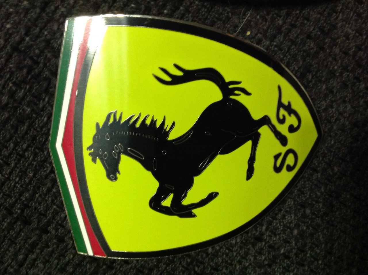

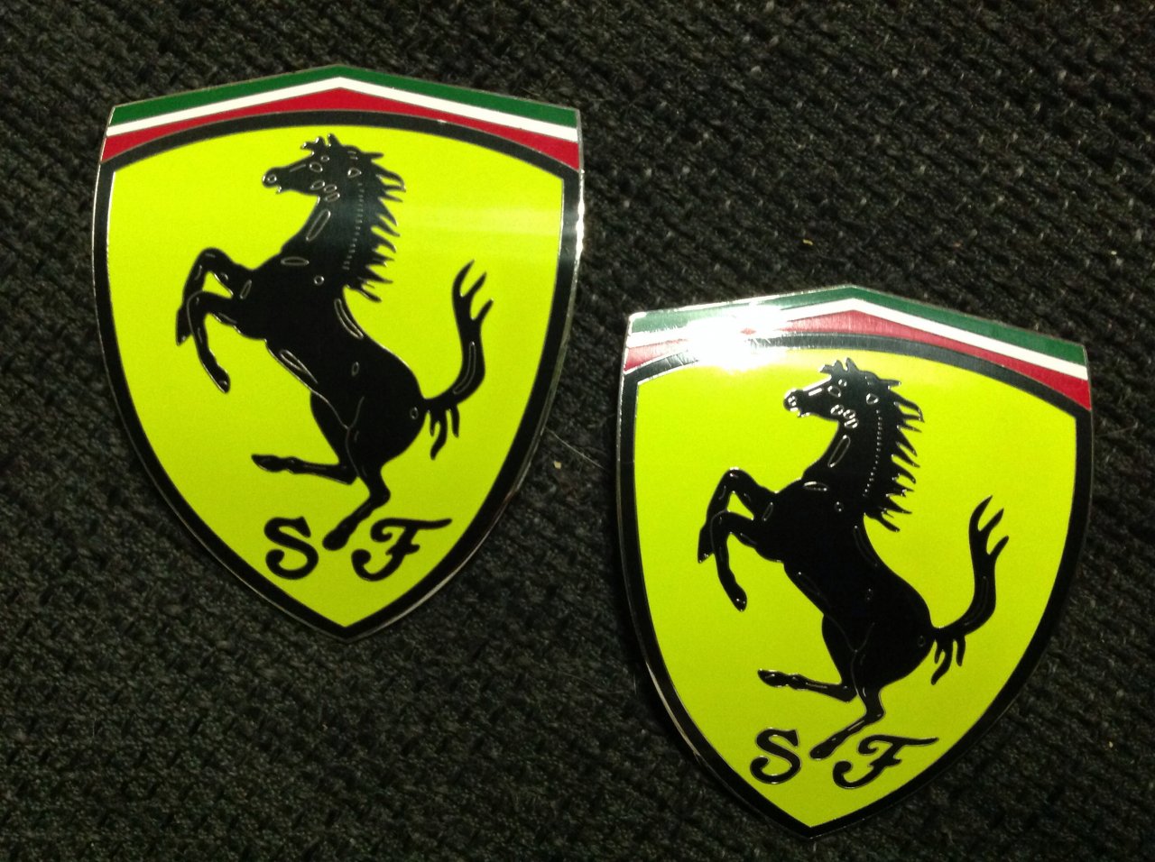

Hallo Leute,
Ich habe einen Bekannten, der derzeit die auf dem Foto ersichtlichen Embleme besorgen kann. Ist eine hochwertige Ausführung aus Leichtmetall, eine harte und wie emaillierte Oberfläche und nur 1mm stark. Die Embleme passen sich dem Kotflügel an, da sie leicht flexibel sind und werden rückseitig mittels vorhandener Klebefläche aufgebracht.
Sieht sehr wertig aus und ist kein Vergleich zu den 3D Kunststoff Emblemen.
Wenn wir 10 Leute zusammen bringen, dann kommt der Satz auf 300€. Bei Interesse bitte PN. LG Andreas

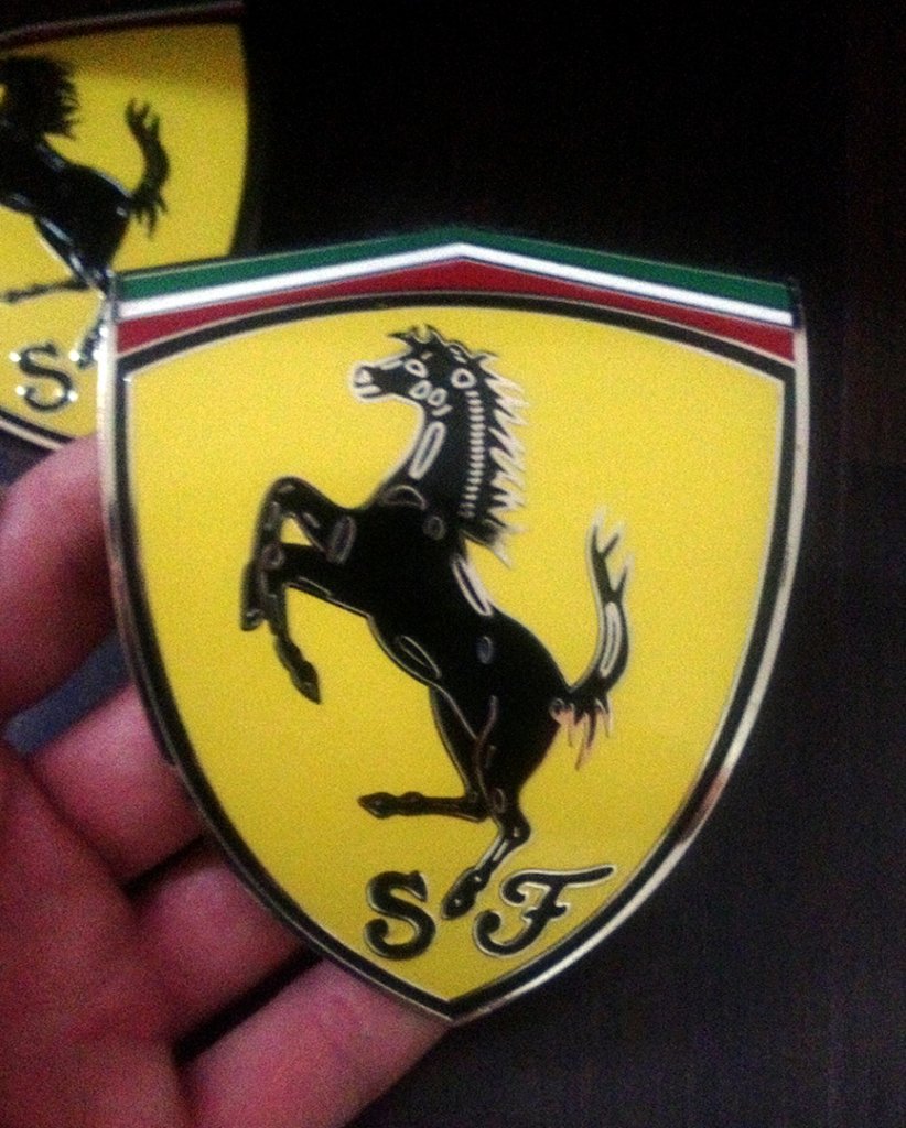

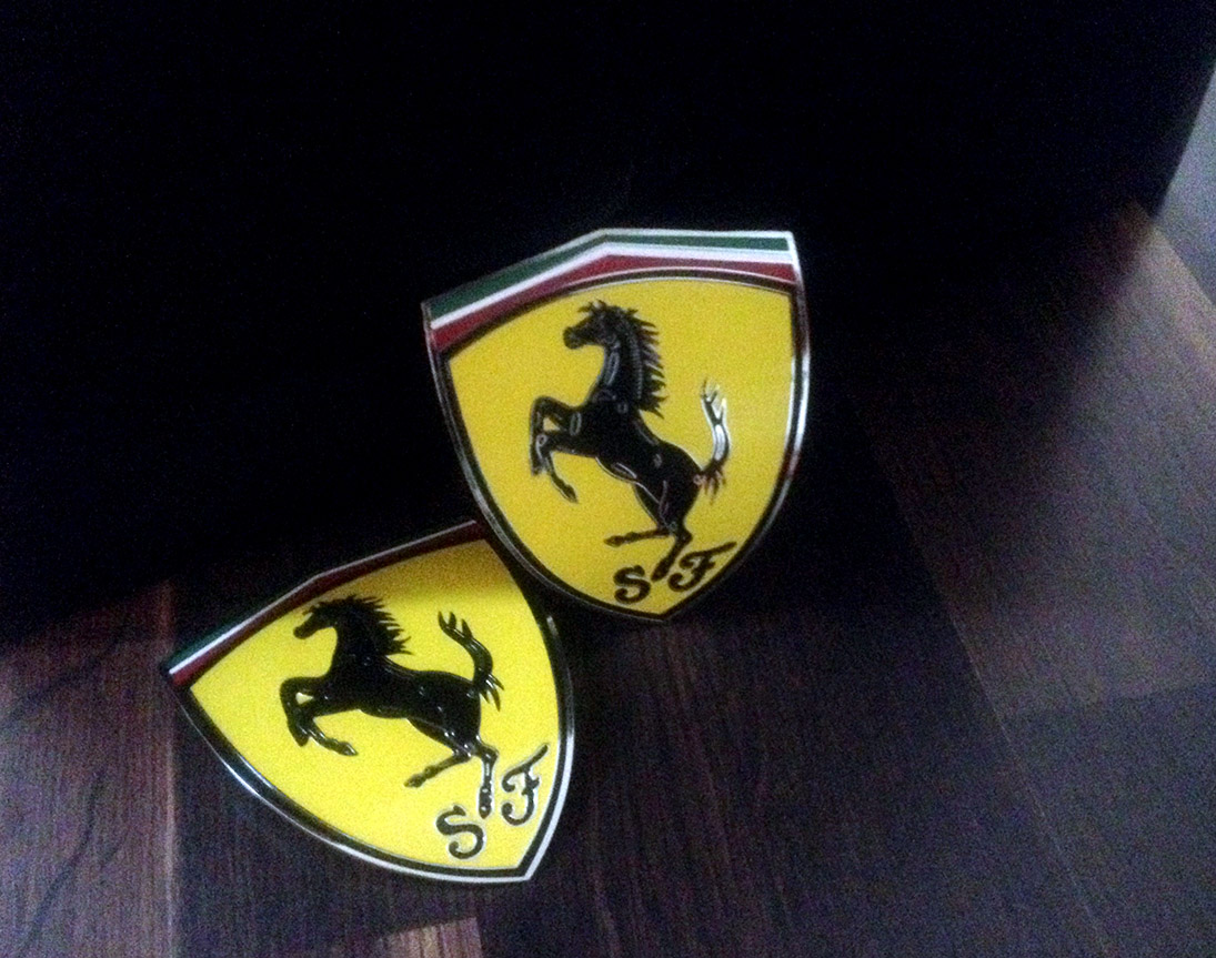

ich habe jetzt zwei gut gemachte Embleme (ohne Stifte) aus Metall erworben.
Wie/mit welchem Kleber bringe ich sie am besten am Kotflügel (612 Scaglietti) an?
