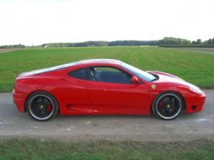

Die Felgen wirken ein wenig billig...

Und zu den Felgen sehen nicht nur so aus sondern sind sie auch :) Chinaguss von einer Firma in den USA vertrieben. Welche im Ferrarichat Forum nciht gut weg gekommen ist soweit ich mich an die Kommentare erinnerte.

Die Felgen sieht man nicht genau, aber der Onkel, der sie auf ebay vertickert
macht keinerlei Angaben zum Hersteller oder zur Produktionsstätte. X-)
Und das ist schon mal gar nicht gut.
http://cgi.ebay.de/19-Zoll-fuer-Ferrari-360-355-512-Testarossa-348_W0QQitemZ150176056318QQihZ005QQcategoryZ9892QQssPageNameZWDVWQQrdZ1QQcmdZViewItem
Kommen aus Amerika und der Hr Höft von Ah holt sie über den grossen Teich.
Sehen am 355 gar nicht schlecht aus ,beim 360 sind sie zu schmal.Hatte ich auch mal drauf:oops:

Die Felgen gingen wieder auf einen 360.Toni musst du selbst fragen,aber ich denke der ist mit seinen ganz zufrieden:wink:
Das Bild von dir Armin, geht eigentlich.
Aber ansonsten wirken die in silber richtig billig.
Der Preis von Ebay ist doch auch komplett überzogen, hab nur zum Spaß mal bei ebay.com geschaut da bekommt man die gleichen für umgerechnet 617,- Euro (!) + Versand.
So isses! Mehr muss gar nicht sein!
Hauptsache nicht die langweiligen Originalen vom 355!
