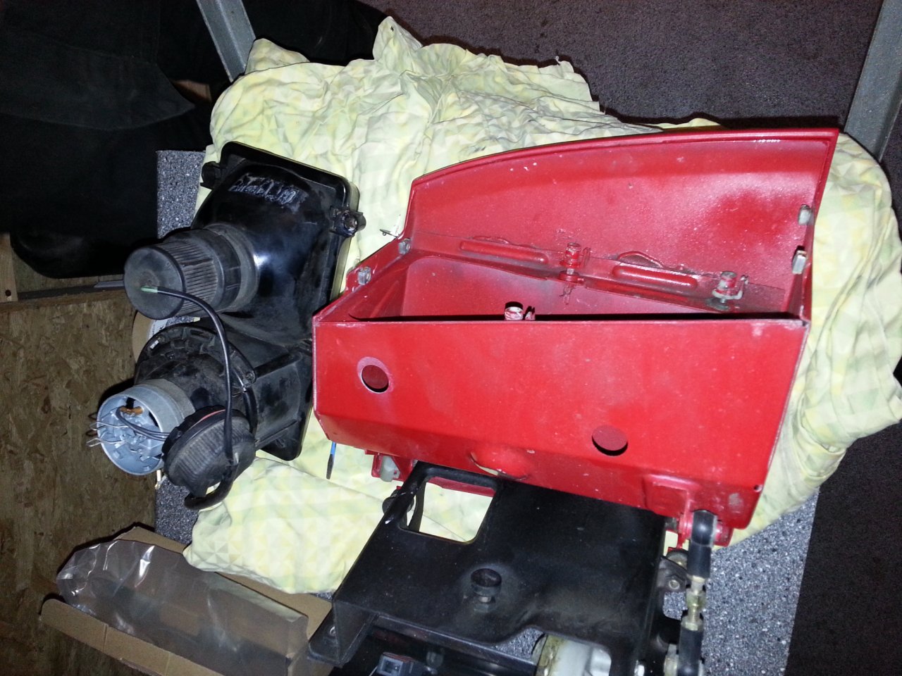

Super Sache, Toni!:-))!
Kannst ja hier gleich den Standard-Bausatz anbieten, die gehen sicher weg wie warme Semmel !!:-o
Das müsste ja auch ohne Weiteres beim 348er gehen?? X-)
Eben, kannst du bitte hier erwähnen, was Du so an Material verwendet hast, und vllt. noch ein paar Detailfotos von dem Einbau der Zündgeräte etc.?
Wäre suuuuper!:wink:
Was mich auch noch interessieren würde:
welche Brenner haste da verwendet? (D1, D2 ...??)
(Bin eben bei meinem Audi dran, vom orig. alten Brenner evtl. zu einem neuen, besser austauschbaren Brenner zu wechseln...)
Erstmal Gratulation zur gelungenen Xenon-OP. Passt sehr gut zum 355. Ich habe schon versucht es einigen 355-Fahrern einzureden, jedoch hat bis jetzt noch Keiner auf mich gehört. Ich finde es top, vor allem weil ich, muss ich an dieser Stelle zugeben, ein Xenon-Freak bin.
Ich habe schon an einigen Fahrzeugen, Eigene und Andere, Xenon-Licht nachgerüstet bzw. eingebaut. Mittlerweile ist das ja nicht mehr so aufwendig wie noch vor einigen Jahren. Es gibt heutzutage Xenon-Brenner, welche die Fassung bzw. den Sockel einer H1-/H7-Lampe haben. Und bei H4 gibt es sogar Bi-Xenon-Brenner mit dem entsprechenden Sockel. Das heißt am Scheinwerfer direkt entfallen aufwendige Anpassungsarbeiten für die Brennerbefestigung. Die Lampe einfach durch den passenden Brenner austauschen und dann noch die Verkabelung für die Zündschaltgeräte anschließen und man hat die anfallenden Arbeiten am Scheinwerfer selber schon mal hinter sich. Dann noch ein passendes Plätzchen für die Zündschaltgeräte finden, was ja bei manchen Fahrzeugen gar nicht so einfach ist, und der Xenon-Umbau ist so gut wie fertig. Natürlich sind da noch im Detail je nach Fahrzeug diverse Umbauarbeiten und Anpassungen nötig.
Eigentlich wollte ich nur damit sagen, daß man Xenon-Licht in fast jedes Fahrzeug nachrüsten kann. Man bekommt auf dem Markt komplette Umbau-Sets in denen Alles, Brenner,Zündschaltgeräte,Verkabelung, enthalten ist. Und mit der Fahrzeugelektrik gibt es im Normalfall auch keine Probleme. Also ich hatte bis jetzt noch Keine, die ich nicht lösen konnte.
Natürlich sollte Jedem vorher klar sein, daß die Betriebserlaubnis für das Fahrzeug erstmal erlischt. Jedoch bekommt man unter bestimmten Vorrausetzungen und Bedingungen, wie schon oben kurz erwähnt, das Xenon-Licht auch eingetragen, wobei dies nur für wenige Fahrzeug gilt.
Nur am Rande zum Thema Linse. Es gab z.B. die C-Klasse Typ 202 mit Xenon-Licht Original Mercedes ohne Linse im Scheinwerfer. Ich weiß, heutzutage würde so ein Fahrzeug keine Betriebserlaubnis mehr erhalten. Ich wollte es nur mal erwähnen im Bezug auf diese "anscheinende" Blendwirkung, welche von solchen Scheinwerfern ausgehen soll. Ich kann nur sagen: Scheinwerfer richtig einstellen, dann gibt es auch keine Blendwirkung. Mit falsch eingestellten Scheinwerfern blendet auch normales Halogenlicht.
Ein guter Bekannter von mir besitzt einen F40 und wahrscheinlich wird 2008 auch dieses Fahrzeug auf Xenon umgerüstet. Sobald das geschehen ist, kann ich ja mal ein paar Bilder posten.
Bei Fragen stehe ich gerne zur Verfügung. Es könnte sein, daß ich nicht sofort antworten kann. Aber ich werde es schnellst möglich tun.

Ich habe mir genauso, wie Toni auch die Xenonlampen eingebaut. Um genau zu sein, habe ich vorne 4 mal Xenon eingebaut. Die Lichtausbeute ist sehr gut und den Gegenverkehr blende ich anscheinend auch nicht. Bisher gab es keine Probleme und die Stromaufnahme ist auch geringer, als bei den H1-Funzeln!Gruß Manni308
Um genau zu sein sind es 35 Watt!
