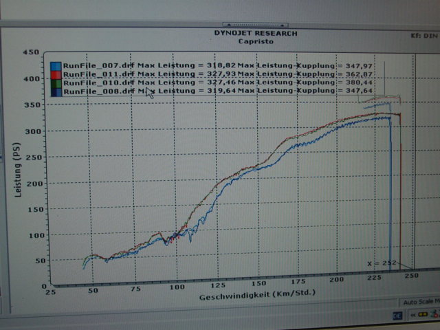

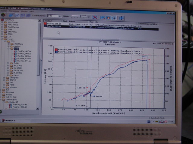

Hallo zusammen,
ich denke auf dem moment haben viele gewartet vergleich zubehör Krümmer und Serie.
in alle bereiche und in alles sind die originale besser,beim foto 24 im unteren bereich ist der originale um über 50 PS besser.
also was ist aus den versprechungen vom Hersteller?????
und habe noch festgestellt dass mit den originalen Krümmer höher Dreht,beim test bin ich vom Gas gegangen deshalb weis ich nicht wo der abschalten,ich dachte es gebe einen elektronischen begrenzer????.
Cinquevalvole,wie du siehst es muss nicht besser sein nur weil ein Teil schöngeredet wird,Leistungsmessunge die man nachvollziehen kann,das sind Fakten,alle anderen Angaben ist nur Luft.
Gruss Tony
Wenn ich dich richtig verstehe, ist auf Bild 24 Blau der Aftersales-Krümmer, und Rot ist der Original-Krümmer?
Hallo F355er GTB,
  • Mitglieder
richtig !!rot ist Original

Hi Tony,
Andi hatte den Herstellerangaben vertraut. :cry::evil:
Absolute Entäuschung, es sei denn, die Dinger sind defekt. :evil:
Mit dem Protokoll kann der die Dinger sicher zurückschicken - so oder so.
Wir sind dann mal gespannt wie die neuesten Capristo-Krümmer auf dem Prüfstand arbeiten. :wink:
Bin selbst mal ein Auto mit Aftermarket-Krümmern gefahren, aber ein solches "Loch" untenherum wäre mir doch aufgefallen?
(Es sei denn bereits teilweise wieder kompensiert durch andere "Maßnahmen")
PS: Dachte auch, es gibt einen Drehzahlbegrenzer. "Chiptuner" setzen ihn gerne höher. O:-)

Mit Krümmern kann man mehr Leistung vernichten als man denkt,aber es wird nicht einfach sein die Originalen zu übertreffen,4 in 1 ist aber definitiv nicht der richtig weg,da muss man komplett umdenken und eine ganzandere konstruktion machen.
das Problem bei Krümmer ist dass viel aufs design gehachtet wird,..manchmal auf kosten der Leistung.
im unteren Drehzalen hatte das Andy schon gespürt,dass er nicht so toll ging.
Gruss Tony

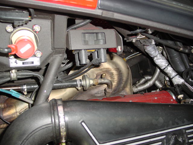

Hallo Freunde,
ich habe mir einen 355er Spider Bj'95 2.7 Motronic, angeschaut. Die Krümmer haben kein Hitzeblech. Man kann die Rohre schön sehen.
Ich das ein Problem oder original?
Gruß lormas
Hallo Freunde,
Gruß lormas
Nein, kein Problem.
Man kann auch die Motorhaube weglassen, dann kann man den Motor so schön sehen. Oder den Luftfilterkastendeckel, oder den Ölverschluß....
Ironie off:
Finger weg, das klingt extrem ungepflegt.Das Hitzeschutzblech hat, wie der Name schon vermuten lässt, eine Funktion.
Gruß Björn
