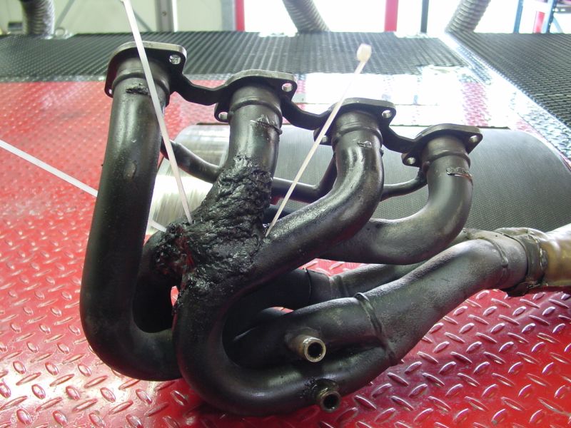

hallo männer's,
wieder ist eine schweisser meisterleistung aufgeflogen.....!!!!!:-(((° :-(((° :-(((°
kaum zu glauben das jemand so einen murks unter der verblechung von einem 355er krümmer so versteckt hat......:-(((°:oops::evil::puke:
jaaa...er ist von einem spezialisten ( obermurkser ) instant gesetzt und wieder ohne knade im ferrari verbaut worden....:-(((°
die folge war der schrott (krümmer) oder genannt flickwerk wurde nach kurzer zeit zum motorschaden.....:-(((°
was sagt ihr zu dieser meisterleistung....???:puke: :puke: :puke:
ich war sprachlos wie ich das gesehen habe.....das ist der hammer...:-o
solche bilder müssen an die öffendlichkeit....

deltaevo2
Nicht nur die Bilder müssen an die Öffentlichkeit, nein auch der Name der Werkstatt oder des "Fachmann" sollten gepostet werden! Damit wir für die Zukunft wissen, wo wir unsere Autos nicht hinbringen... meine Meinung!
Dieser Murks ist wirklich ne unterirdische Frechheit...
Bleibt zu hoffen, dass der "Fachmann" für den Motorschaden aufkommen muss!
TR-512
sieht eher nach Schwarzarbeit (ohne Gewährleistung aus) aus. :-o :-o
Toni_F355
Gut das du das Bild gepostet hast, Günni, sonst hätte ich es getan!
(Hab es auch bekommen!)
Absolute Schweinerei, für sowas auch noch Geld hinlegen zu müssen.:-o
Einfach Hitzeschutz wieder drüber, und keiner sieht den Murks!:abgelehnt
servicemann
Die Arbeit ist unter aller Sau.
Im alten Rom wurde der Verursacher für sowas an den öffentlichen Pranger gestellt.(Nur hatten sie damals keine AutosO:-) )
Und diese "Arbeit" hat man sich bestimmt auch noch gut bezahlen lassen:evil: :???:

man muß sich wundern, dass jemand mit solchen "Schweißkenntnissen" sich erdreistet überhaupt an einem Ferrari-Krümmer so was auszuführen.

....der Krümmer ist eine Frechheit. Ist diese Meisterleistung denn bei einem hier bekannten 355 aufgetreten?
Toni_F355
Hast ja Recht! Also back to topic.
Antonio Capristo hat das Bild gestern verschickt: hat nen Kunden der ihn beauftragt hat, den vor kurzem reparierten/geschweissten Krümmer nochmal zu schweissen.
Muss ihn mal fragen, von welchem 355er dieser Krümmer stammt.

Aus meiner Erfahrung kommt es bei mit Hitzeschutzband umwickelten Krümmern nach sehr, sehr kurzer Zeit zu einer Versprödung der Stahllegierung, weil bei den hohen Temperaturen Bestandteile im Material wandern. Innen drücken Stickstoff und Kohlenstoff die erwünschten Legierungsbestandteile sozusagen nach außen. Ein 1000°C heißes Abgas ist keine Frühlingsluft, sondern vor allem vor dem Katalysator, eine hochagressive Mischung!
In der Folge wird das anfangs warmfeste Material immer härter, versprödet und reisst bei Vibrationen, die der hochdrehende V8 mit gleichmäßiger Zündfolge ja üppig produziert, in Stresszonen durch.
Warum wird es trotzdem gemacht? Erst mal weil man dieses Band so schön teuer verkaufen kann. :-o Dann, weil es manchmal durch eine Erhöhung der der Gasgeschwindigkeit (heißes Gas, hohes Volumen, hohe Strömungsgeschwindigkeit) bei angepassten Krümmerlängen, in einem engen Drehzahlbereich, zu einem Sog führt, der die Füllung begünstigt. Turbomotoren danken es mit deutlich besserem Ansprechen des Laders.
Entweder die Legierung der Krümmer kann das ab oder was häufiger der Fall ist, die Leistungssteigerung ist wichtiger als die Zerstörung der Krümmer nach wenigen hundert Kilometer, weil der Renn-Motor ja eh nicht länger hält.
Besser Krümmer im Eimer als Zweiter geworden!
Der richtige Weg für unsere Zwecke ist es für bessere Belüftung im Motorraum sorgen und temperaturempfindliche Komponenten gegen bessere zu tauschen bzw. zu schirmen. Ich wage mal die These das die Originale ohne die (Vor allem auch aus Lärmgründen!) angebrachte Ummantelung deutlich länger halten würden. Allerdings müßte man dann einige billige Schläuche gegen 5x so teure aus Silikon tauschen, dito bei einigen Kabeln. Wer glaubt im Rennsport würden diese teuren Teile nur aus Spaß oder weil sie so cool aussehen benutzt, der irrt. Wird bei den billigen Serienteilen nur einmal die maximale Temperatur überschritten steht der Rennwagen am Streckenrand. Im Gegensatz zum Straßenauto gibt es dort nämlich keine unnötigen Teile mehr! Fehlt irgend eins: Ende!
Das verwenden solcher Materialien hat sich Herr Ferrari wohl sparen wollen. Besser nach der Garantiezeit viele, viele teure Krümmer verkaufen... sozusagen eine indirekte Leasingrate bei bar bezahlten Autos. Clever!
Der Krümmerlieferant wird bei Schäden an eingewickelten Krümmern übrigens jede Garantie ablehnen. Logisch, oder?
Es gibt auch Legierungen wie Inconel die sich bei 1000°C noch sauwohl fühlen. Die sind schlecht zu verarbeiten und teuer. Bei den Preisen für unsere Krümmer könnte man aber so ein Material locker erwarten....
