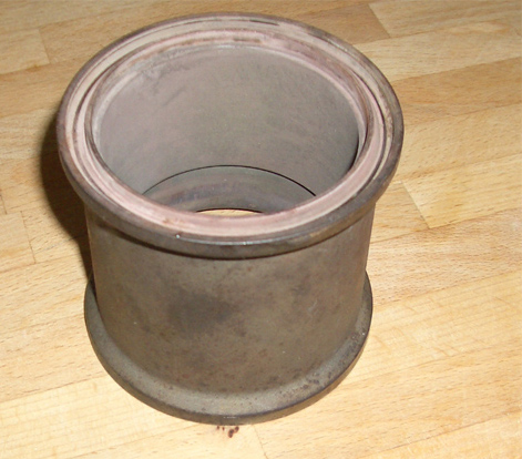

In der Challenge Serie gab es statt der bypass Klappe dieses Rohr.
Außerdem war der Staudruck minimiert durch die Challenge Abgasanlage.
Trotzdem sind die Krümmer reihenweise geschmolzen. Sie galten als Verschleißteile. :-o
Fall jemand Interesse hat, es liegt bei mir im Keller. X-)

also zu unseren lieblings Thema zurück,...dass die Krümmer trotz des klappenersatzrohr kaputtgehen ist ein zeichen dafür dass die Krümmer trotzdem leiden obwohl die Klappe ganz weg ist.
nach zahlreichen Test, wo CP.Usern mitverfolgt haben und live dabei waren,ist es inszwischen klahr dass es ein Problem der Rohrführung ist von den Krümmer,wenn die Klappe offen ist fliessen die Abgase nur noch durch den Bypass,das muss auch Ferrari bekannt gewesen sein,warum wurde sonst beim 5.2 der Krümmer genau an der stelle gehändert wo das Problem anfängt???und zwar vor der teilung Bypass/Hauptkat,der Bypassaustritt ist für beide Zylinderbänke definitiv zu klein und zusätzlich muss das angesaugte aus dem Hauptkat auch mit daraus.
es wird viel über zubehör Krümmer gesprochen,aber warum sollte man den originalen Krümmer gegen einen aus dem zubehör ersetzen der das gleiche Problem hat??? vielleicht weil sie ceramic beschichtet sind??? das sind die originalen auch,und haben zusätzlich ein edestahl Schutzblech,also besser ausgestattet als die zubehör,oder sollte man sie austauschen weil die zubehör Krümmer aus stabileren Material gebaut sind???NEIN den wenn der Krümmer nicht nachgibt gibt der Motor nach,wie schon oft passiert.
damit so einen Krümmer zum platzen gebracht wird da gehört schon einiges an Staudruck zu, und nicht 200 mB. sondern wesen mehr,also tut euch selber ein gefallen und sucht nicht nach Krümmer die stabiler gebaut sind sondern sucht nach der ursache für diesen Staudruck und die beseitigung davon.
Toni die erklährung dafür dass deine Krümmer wie neu ausgesehen haben wo sie aufgeflext wurden ist einfach.
du hast eine Anlage drauf die getrennte abgaswege hat,die Bypasswege gehen durch dem Schalldämpfer(als geschlossener Rohr) zu den Endrohre,und vom Hauptkat in den Kammern und von da aus zu den Endrohre,also beide bleiben unabhängig von einander,durch diesen saugeffekt (bei geöffnete Klappe )am Haupkat wird rückwärts frischluft angesaugt was zwangsläufig an der Lamdasonde vorbei muss,was dann zuviel Sauerstoffgehalt misst und davon ausgeht dass das Gemisch zu mager ist,also wird bei höhere Drehzahlen angereichert,was wiederum den nebeneffekt hat dass Abgase und Motor Kühler gehalten werden,wird im Rennsport oft eingesetzt dass Motoren fetter programmiert werden um die Abgase und Motor kühler zu halten,also mit deine Anlage wird dem Steuergerät vorgetäuscht dass der Motor zu mager Läuft.
Also ich denke es ist falsch zu versuchen einen stabileren Krümmer einzubauen,unabängig davon habe ich bis heute von keinen Hersteller einen Krümmer gesehen der besser ist als der Originale,es wird oft was angeboten und zum Himmel hochgelobt nur weil es hochglanzpoliert ist,ein Krümmer soll Funktionieren und nicht schön sein,wenn es zusätzlich auch schön aussieht dann umso besser,aber in erste linie kommt die funktionalität.
was die Reparatur vom vermurksten Krümmer anbetrifft,ich sehe das so dass die hauptarbeit ist Krümmer ausbauen,Schutzblech entfernen schutzblech wieder draufsetzen und Krümmer wieder einbauen,also warum sollte einen Endverbraucher eine Werkstatt sagen dass die Reparatur des Krümmer billig gemacht werden soll,wo die Hauptarbeit sowieso ausgeführt und bezahlt werden muss???
Die reparatur wurde aber auch nicht Billig gehalten auch nicht günstig und auch nicht provisorisch,sondern unfachmännisch ausgeführt,desalb bin ich der überzeugung dass kein Fachmann dran war.

Hallo Antonio,
Ich nehme an, daß die wilde Frischluft nur bei Toni reinkam, weil damals sein System undicht war. :-o Also, daß dies nicht der Normalfall ist.
- preiswerter
- lifetime guarantee
- laufen kühler
- Mehrleistung laut Prüfstand
- weil original Krümmer wieder kaputt gehen.
(Es gibt Leute in USA, die haben schon den dritten Satz drin dabei haben US-Autos sogar die Klappe per Sonde/CEL überwacht)
Daß die 2.7er etwas fetter laufen und die 5.2er etwas magerer hat sich ja rumgesprochen.
Ein fetteres Gemisch ist beim 355 natürlich thermisch günstiger, der Krümmer dankt es.
Das Hitzeschild des Serienkrümmers ist außen blankes Metall.
Man kann es nicht anfassen ohne sich die Finger zu verbrennen.
Die Hitzeabstrahlung auf andere Teile im Motorraum könnte geringer sein wenn das Schild keramikbeschichtet wäre.
Wenn die originalen Krümmerrohre unter dem Schild beschichtet sein sollen, so lässt diese Beschichtung doch sehr viel mehr
Hitze nach aussen als die Aftermarket-Beschichtung.
Ein gewisses Maß an Staudruck darf ja sein, Überdruck hingegen nicht.
Ferrari wusste genau welche Druckspitzen und Temperaturen auftreten.
Leider lief das Krümmermaterial nicht im Dauertest.
Außerdem hätte man die Klappe so bauen müssen, daß sie bei Störungen öffnet und nicht zu bleibt.
Daß Ferrari die Krümmer als Sollbruchstelle ausgelegt hat, um den Motor zu schonen, ist IMHO unzutreffend.
Stattdessen hat man die Wagen mit Temperatursonden und Warnleuchten ausgerüstet, krümmerseitig aber weiterhin Leichtbau betrieben. X-)
Inzwischen ist es ja so, daß kaum noch einer die werksmäßigen Stömungsverhältnisse hat, weil viele sich Sportkats, Endschalldämpfer usw.
gegönnt haben.
