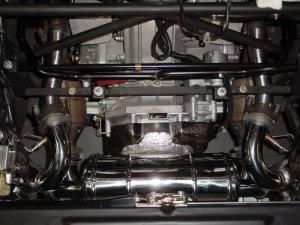

Vermurkster Ferrari 355er Krümmer

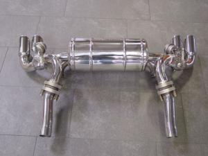

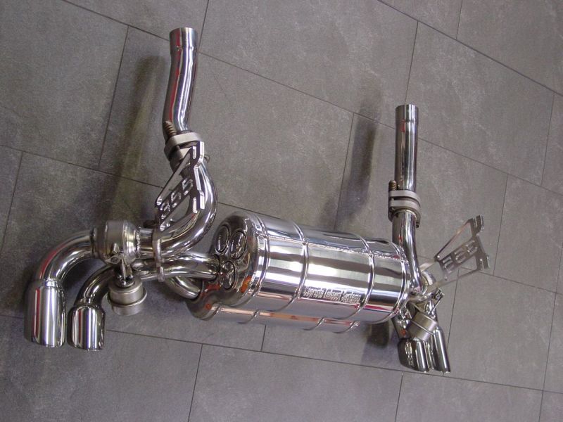

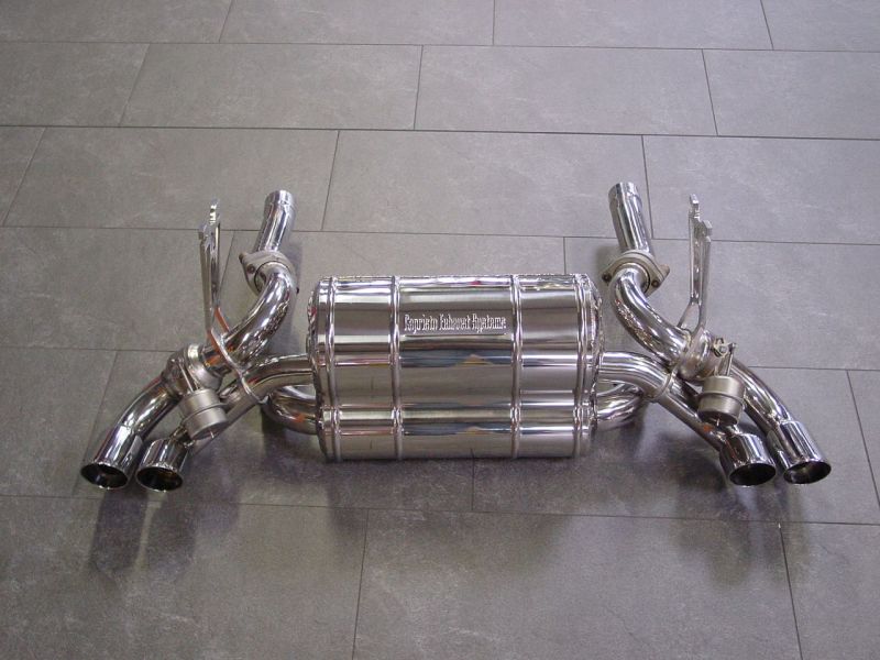

hallo männer's,
gestern war es endlich so weit, habe meinen ferri mit der neuen zwei klappensteuerung mit der killersound auspuffanlage von capristo abgeholt.....
( ja toni, du hast den capristo mördersound und ich jetzt den capristo killersound....:D :D :D )
muss sagen ich war mit der neuen zwei klappensteuerung killersound anlage ganz hin und weg gerissen........,,wow,,.....einfach genial....:-o:-))!
man spürt deutlich eine leistungssteigerung beim schnellen beschleunigen und wenn man bei 200 km/h auf's gas geht ,,wow,, er zieht so rasch nach oben das er viel schneller die 300 km/h marke erreicht.
es ist deutlich spürpaar das vorher mit einer klappe der druck, abgase nicht raus konnten oder durften also fest gehalten wurden...
(besser gesagt bei mir wurden 24 PS fest gehalten mit der serien klappe..:-o )
da könnte man sich bestimmt vorstellen was sich da in den krümmern für ein druck aufbaut das die platzen das ist ja kein wunder.......
aber die aussagen, von freundlichen um die kunden ruhig zu stellen, zu sagen das liegt am material......:evil:
was auch sehr gut mit der killersound anlage zusammen arbeitet ist die klappensteuerung von capristo mit der fernbedienung die mit den druck wo im krümmer ensteht geöffnet wird, ist in meinem ferri so eingestellt das die zwei klappen bei 3500 U/min sich öffnen, oder sofort über die fernbedienung.
also ich muss schon sagen es ist ein ganz anderes gefühl nicht mehr mit einer zeitbombe zu fahren.
ich kann die killersound anlage nur empfehlen.:sensation
hier noch ein paar bilder.
