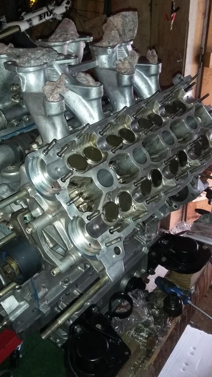

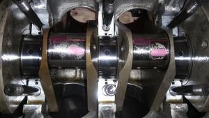

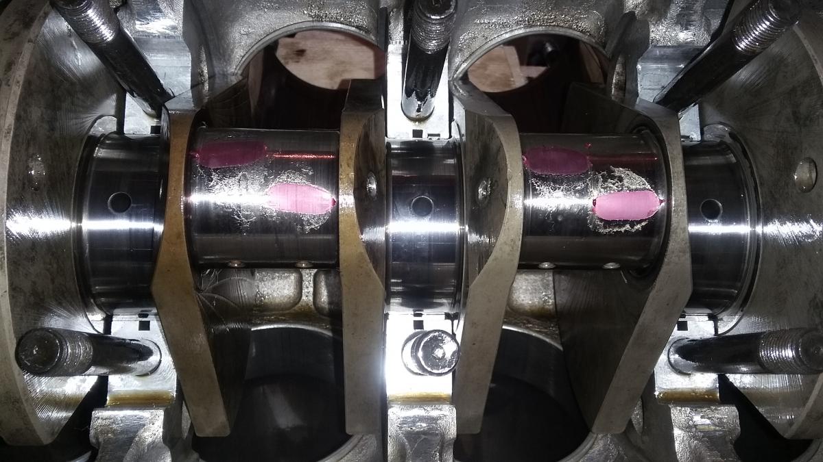

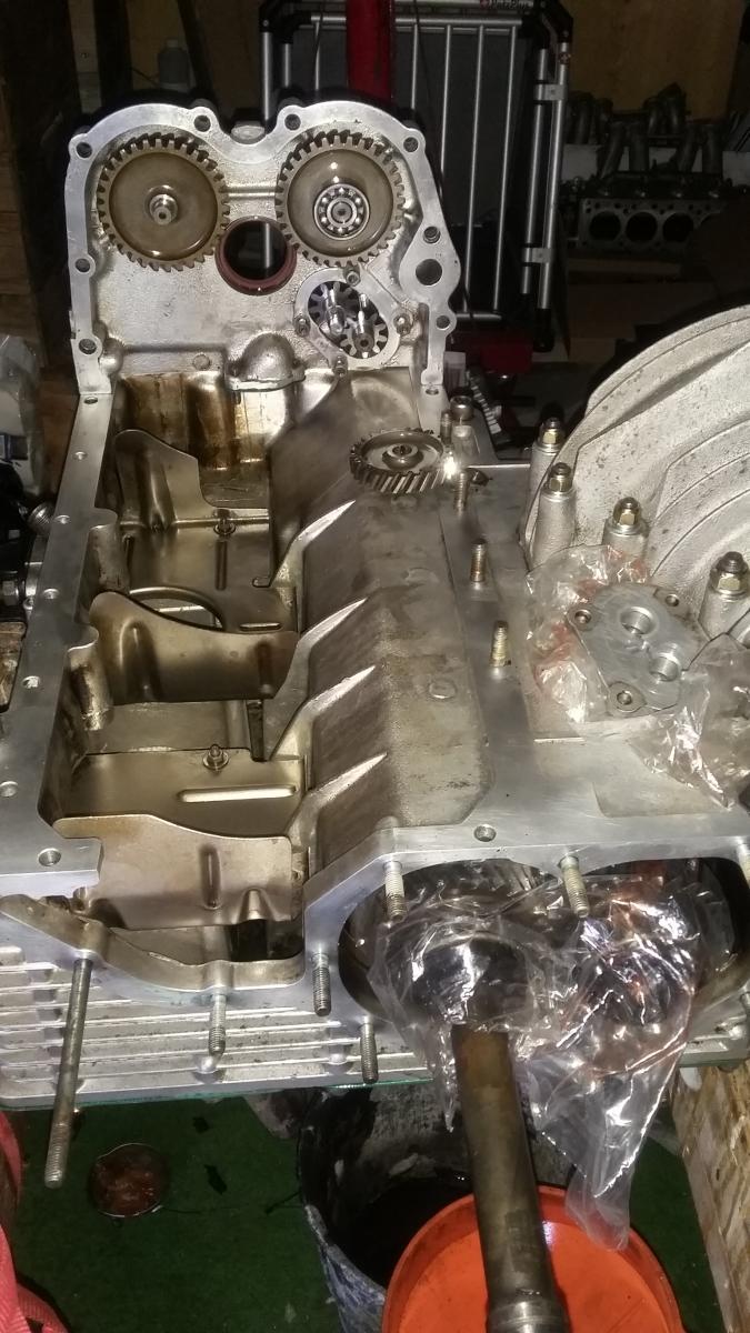

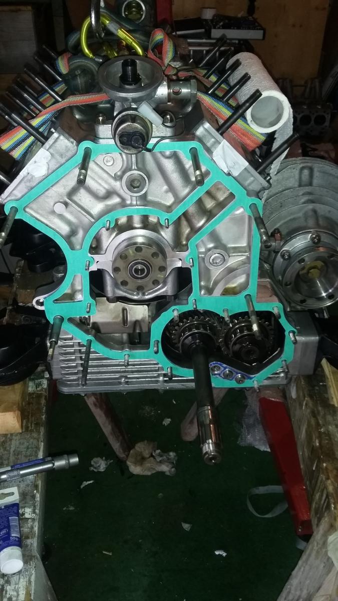

An alle die mich beraten haben. Hier mal ein kurzer Zwischenbericht. Bin schon wieder beim Zusammenbauen. Alle Gleitlager und Wälzlager am Motor, alle Dichtungen, Simmerringe, Ventilschaft,...ausserdem alle Kolbenbolzen und Einstellplättchen neu und was noch so anfällt. Also schaut schon wieder fast wie vorher aus. (-;
