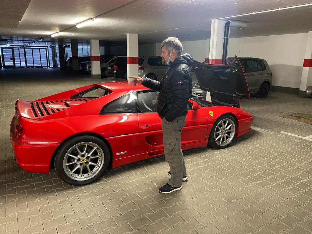

Hallo ich hab mich mal hier  drangehangen, um nicht neu zu starten denn es passt eigentlich dazu.
wir haben einen F355 am gestrigen Dienstag gekauft, mit 10 speiche 2Teilig mit der Reifen Kombi 235/295.das ist wohl eine Paarung wie sie der 512TR fährt(Verzeihung ich weiss nicht ob das so stimmt)
Das müssten hinten ja 10 J oder 11J sein(?)
Am liebsten wäre mir eigentlich die original 355er Paarung mit 225/265.
Die Felgen sind ja hinten auch zu breit (stehen zu weit raus) setzt auf, hab somit Handlungsbedarf. Aussehen 'tut' er ansonsten trotzdem gut auch mit den etwas zu sehr gedrungenen Felgen/Reifen.
Bin aber sowieso original Freund.
Sind die original 8,5x18  und 9,5x18?
Ich hab welche gefunden, nicht die original 5 Felgen, sondern diese:(könnt ihr mir sagen wo die drauf gehören? Steht ja Ferrari drauf)
Front 7,5x18
Et 46,15 teile nr 277840
Et 31,5 teile nr 277843
Rear 10x18, et 38,95 teile nr 277844
/ 77,9 . Teile nr 277841
Ferrari werksauslieferung

Gibt es vielleicht noch ein paar Fotos vom Auto bzw. Felgen?
Ich bin dran.. Ich seh es als 'fertig' ich melde mich gleich.
Vielleicht ist es dann hochgeladen.
