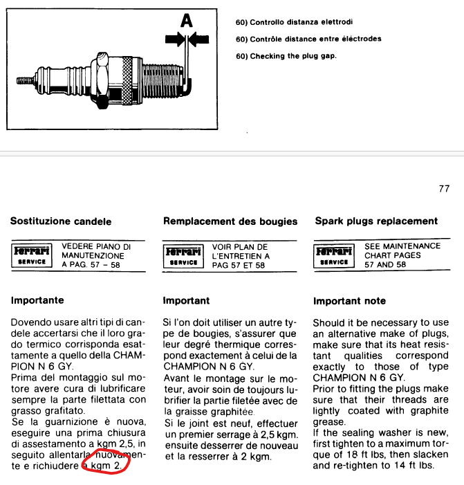

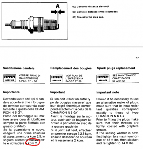

Noch mal schnell: Anzugsdrehmoment Zündkerzen 308 QV (21mm)==20Nm?
Wenn die Dichtung neu ist 25 Nm, bei schon mal festgeschraubten Kerzen 20 Nm.
Wenn man es genau nimmt: 24,5 Nm und 19,6 Nm.
Wir haben ja schließlich Klugscheißer unter uns! 🤣

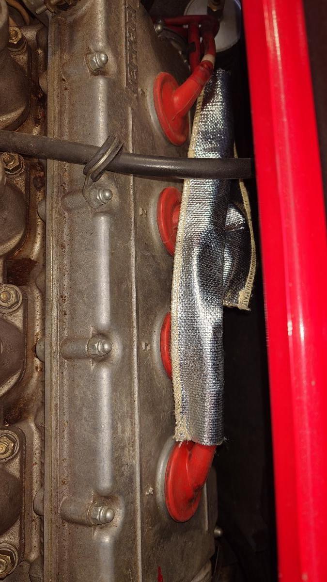

Fertig!
Dies mal mit Thermoschlauch um die Kabel und 3+4 obenrum verlegt.
Im Winter dann Umbau auf Silikonkabel und SAE-Stecker.
