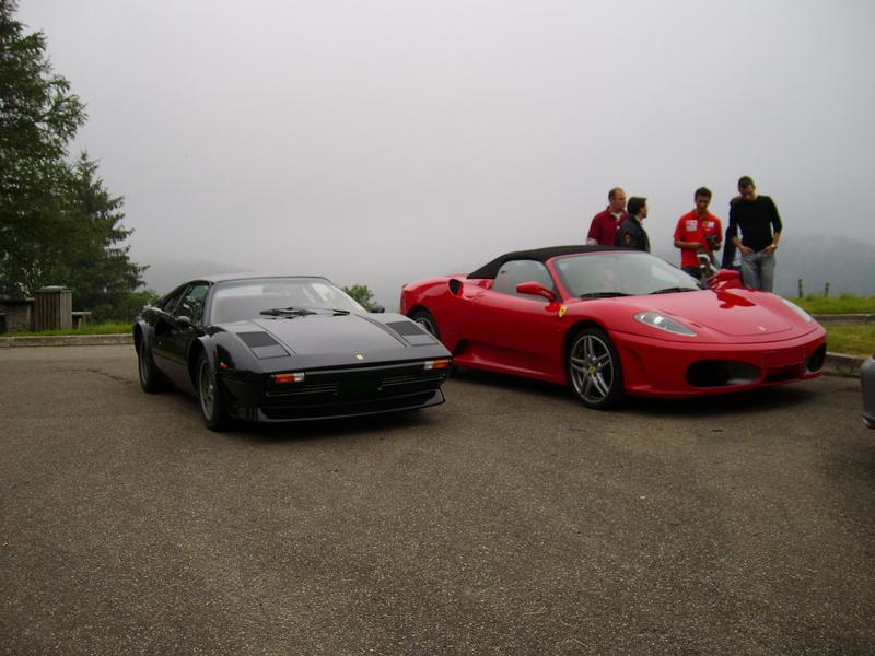

... Ist das [link] nicht die selbe Ausführung? Der Erstbesitzer sagte etwas von einem Sondermodell. Auf jeden Fall hat schon der Verkäufer gemeint, dass ihm keiner glaubt, dass die Kotflügel genau so ausgeliefert wurden. [...]
Das würde mich wirklich sehr interessieren, da ich bisher nichts von so einem Sondermodell wusste. Was nicht heissen muß, dass es das nicht gegeben hätte. Beim 308GT/4 gab es - glaube ich - auch "Verbeiterungen". Optional für 16" Fahrwerk. Allerdings waren das wohl nur solche angepappten Heckabschlüsse am hinteren Radlauf unten.
Beim 308er so wie Du ihn hast war mir das bisher nicht bekannt. Vielleicht war es keine "offizielle Option", sondern nur eine Sonderanfertigung auf Kundenwunsch...bei mehreren Kunden?
