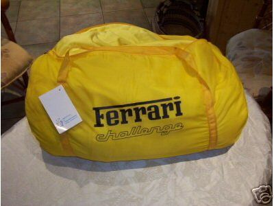

habe heute meine Abdeckung (Paletot) originool Ware für 355 bekommen. (Bei Ebay für 172 Eu´s gezupft) :D
Gruß Klaus
ich hab für einen 355 auch noch eins rumliegen. falls einer eins braucht. günstig abzugeben.
Wenn die Tasche usw. dabei ist (manchmal auch die Schoner für Sitze und Lenkrad) dann ist schon was hinzublättern. :wink:
Das Paltot von Reni dürfte auch für die 348er Frakton interessant sein.
Sehr selten ist auch das gelbe Paletot vom 355 Challenge.
