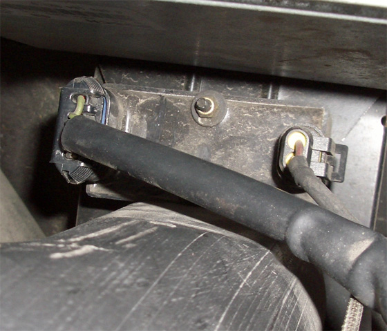

Bin gestern mal in den 355 reingekrochen und hab mir den Salat angesehen.
Wenn ich den dicken Stecker abziehe und dann den Motor starte habe ich
eine "slow down" Lampe an, aber er läuft auf allen 8 Zylindern.
Baue ich wieder zurück ist alles wieder normal und fehlerfrei.
Zum dicken Stecker: Bei mir sind da 4 Kabel unterwegs,
der dünne Stecker hat 2 Kabel. Ob jetzt eines davon lila ist hab ich glatt vergessen. X-)
Soll das der "6-fach Stecker" sein? (vgl. Foto)
Könnte gut sein, daß bei notorischen Zicken der Seitenschneider
zum Einsatz kommt. :D

Die 355 Motorabschaltboxen sind etwas anders als beim 348 / Mondial T.
Also bitte nicht die Arbeitsanleitung verwenden...
Falls jemand einen Schaltplan vom 355 hat werde ich gerne die Schaltung durchsehen und den dort günstigsten Ort für eine Abschaltung der Abschaltung suchen.

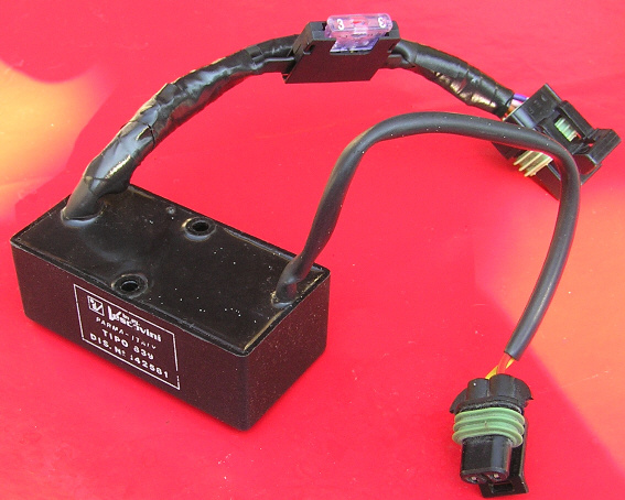

Auf dem Bild der Prototyp der simplen Lösung für die 348er, die sich gerne waschen wollen ohne nass zu werden. Wenn er nervt, zieht Ihr einfach die Sicherung... wenn das schlechte Gewissen kommt, steckt Ihr sie wieder rein...
Ich möchte nicht verschweigen das die Kosten für diesen hochkomplizierten Umbau erheblich sind! Alleine die Entwickling Ferrari tauglicher Sicherungshalter hat Jahre gedauert und Phantasmillionen verschlungen.

@Tom: Danke für Dein 348er Bild; ich erkenne dasselbe Prinzip bzw. eine dem 355
baugleiche Verkabelung. Schaltplan hab ich grade keinen zur Hand, aber der
Verdacht, daß hier wie beim 348 der cut-off einer Bank vorgenommen wird, drängt sich auf.
Interessant auch, daß die slow down Lampe noch ein paar Sekunden weiterleuchtet
nachdem man den Motor ausgemacht hat.

Ich löte Dir gerne in Deine Black Box Sicherungen wie auf dem Bild oder auch einen Schalter. Dann kannst Du einfach bei dem Wiederauftreten der Störung die Sicherung ziehen oder umschalten. Wenn es etwas anderes ist wird sie bestehen bleiben.
Dieser Fehler der 348/ Mondial T/ 355 zieht sich wie ein roter Faden durch alle Foren. In den USA ist praktisch jedes Fahrzeug betroffen, weil es keine Modelle ohne Kat gibt. Die Ferrari Reparateure sind echt angepisst wenn man die Lösung öffentlich macht. Klar, solche Störungen schaffen Umsatz in der Bude! Auch klar das auch einige das nicht wahr haben wollen, sind sie doch seit Jahren mit dem selben Problem gequält worden und von Werkstatt zu Werkstatt gepilgert.
Ich verstehe das Ihr alle großen Respekt vor Euren Autos und der Genialität der Konstrukteure habt. Trotzdem sind in den Autos ein paar kleine Fehlerquellen eingebaut, die man dringend ausmerzen sollte. Das hat nichts mit "Original" zu tun. Murks ab Werk bleibt Murks. Gerade die 348 Fahrer sollten zB. auch mal Ihren vorderen Sicherungskasten anschauen. Da sorgt die Sicherung der Klimaanlage früher oder später für Geschmortes.
Immer. Ohne Ausnahme. "Original" so zu sagen.
Eine 5 Euro fliegende Sicherung und 1 Stunde Arbeit behebt das für immer. Nur mal so am Rande, als Tipp der Woche...
