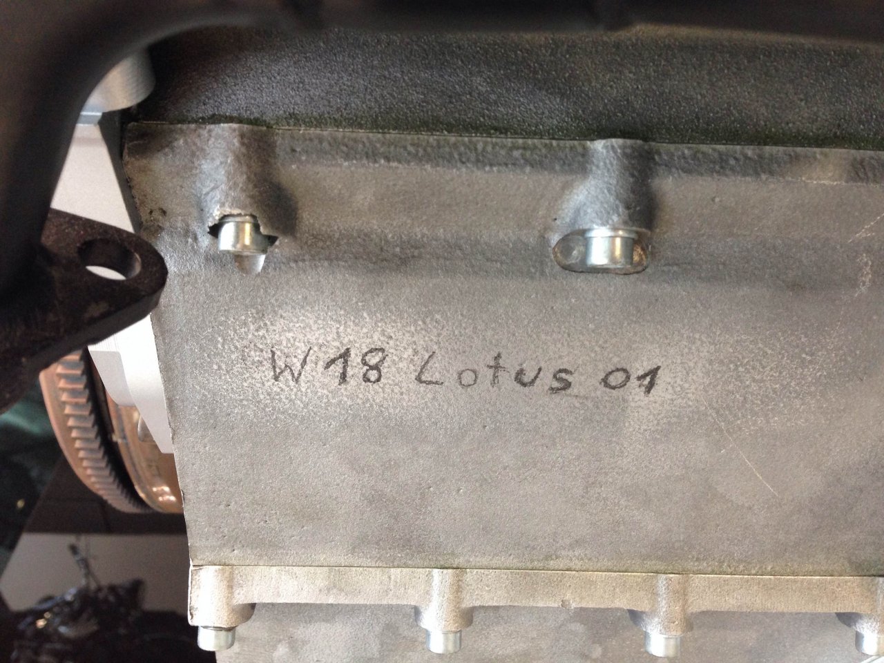

Interessante Notiz auf dem Motorblock. Kann jemand meine Behauptung untermauern, dass der W18 von Lotus Engineering entwickelt wurde?
...daneben sticht einem der Materialdurchbruch nach dem Bearbeiten der Schraubenauflage ins Auge :???:
Sehr interessant.
Lotus und Bugatti befanden sich mal in der selben Hand: Romano Artioli besass Mitte der 90er Jahre beide Firmen. Vielleicht wurde da bereits an diesem Motor für den EB118 (1998) getüftelt.
Das W-Layout (bei VW 1997 erstmals im Nardo Concept verwendet) und dass Bohrung und Hub mit dem 3L-Lupo-Triebwerk identisch sind, sprechen allerdings dagegen, dass dieser Motor vor der VW-Zeit entwickelt wurde.

also ich halte den von dir fotografierten Motor auch für ein VAG Produkt. Nur deine Annahme mit dem Lupo halte ich für falsch. Typisch für VW ist die von dir gezeigt Bauweise, also zwei VR Motoren auf einer Kurbelwelle. Beispiel dafür ist der W12 aus den beiden von dir zitierten Conceptcars, oder auch wie er im Audi A8 oder zeitweise auch im Phaeton eingesetzt wurde. Zudem gab es für eine Zeit lang den Passat mit einem W8 Motor. Also genügend Varianten hat VW selber entwickelt.
Wie jetzt dieser 18 Zylinder entstanden ist und warum noch Lotus dran steht lässt sich nur schwer herausfinden. Meine Vermutung ist, dass man irgendwie dieses Teil benötigte, es von Lotus noch rumlag, man es nur kurz angepasst hat (würde auch die nachträgliche Zerspanung am Gussbauteil erklären).

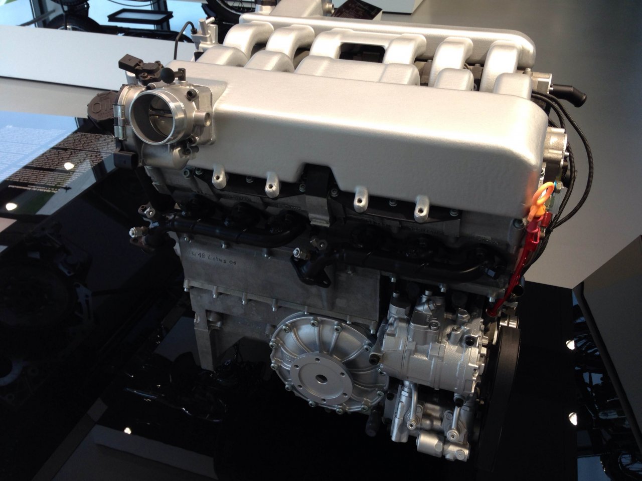

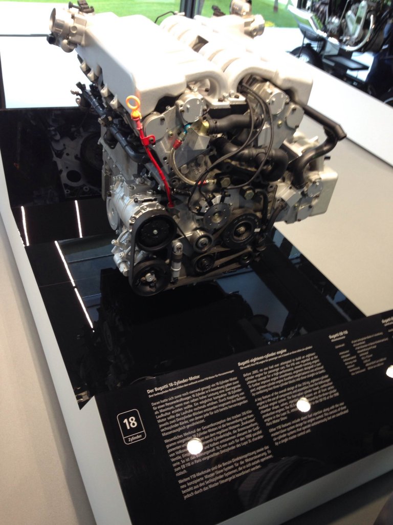

Tatsache, und das sehe ich leider jetzt erst, der Motor hat doch drei Zylinderbänke! Ich hatte mich schon die ganze Zeit über nur je sechs vorhandene angedeutete Ansaugstutzen gewundert. Nun wird einiges klar!
[ATTACH]70802[/ATTACH]
Wenn man genau hinschaut, sieht man die dritte Bank ganz rechts horizontal angeordnet. Das ist mir bis jetzt total entgangen :oops: So etwas passiert eben wenn man auf ganz andere Dinge fixiert ist 8-) Also ich nehme alles zurück und behaupte das Gegenteil, somit ist deine Theorie doch wohl die Richtige! :-))! Denn nun passen für mich die technischen Details zusammen.
