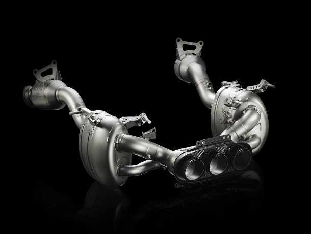

Seit 2011 bietet Akrapovič für den 458 Italia und den 458 Spider eine Abgasanlage aus Titan an. Zwei Komponenten kann der anspruchsvolle Kunde nachrüsten. Dazu gehört die Slip On Anlage und ergänzend für den ultimativen Sound, das Link Pipe Set.
Carbonfaser-Endrohre
Bereits das Slip-On-Auspuffsystem wirkt sich positiv auf die Klang- und Leistungseigenschaften des Motors aus. Selbstredend ist die Verarbeitung der Anlage wie immer bei den Slowenen perfekt.
Das von den Slowenen entwickelte Slip-On-System besteht aus zwei Bestandteilen: Den Dual-Mode-Abgasklappen, welche schon bei niedrigen Drehzahlen für einen kernigen Sound sorgen, sowie dem Tripple-Exit-System, welches mit Carbon-Endrohren bestückt ist und somit nicht nur mit einer Leistungsverbesserung sondern auch mit seinen optischen Eigenschaften voll zu überzeugen weiß.
Laut Akrapovič soll eine Leistungssteigerung um 8,8 PS und eine Gewichtsersparnis von 8,1 Kilogramm erreicht werden.

Wer nun immer noch nicht genug hat, dem bietet Akrapovič weitere Tuningmöglichkeiten: Das Titan-Link-Pipe-Set sorgt sowohl für einen aggressiveren Sound als auch für eine weitere Leistungssteigerung, zusammen mit dem Slip-On System kann ein Mehr an Leistung in Höhe von insgesamt 10,5 PS bei einer Gewichtsersparnis von 14,2 Kilogramm erzielt werden.
