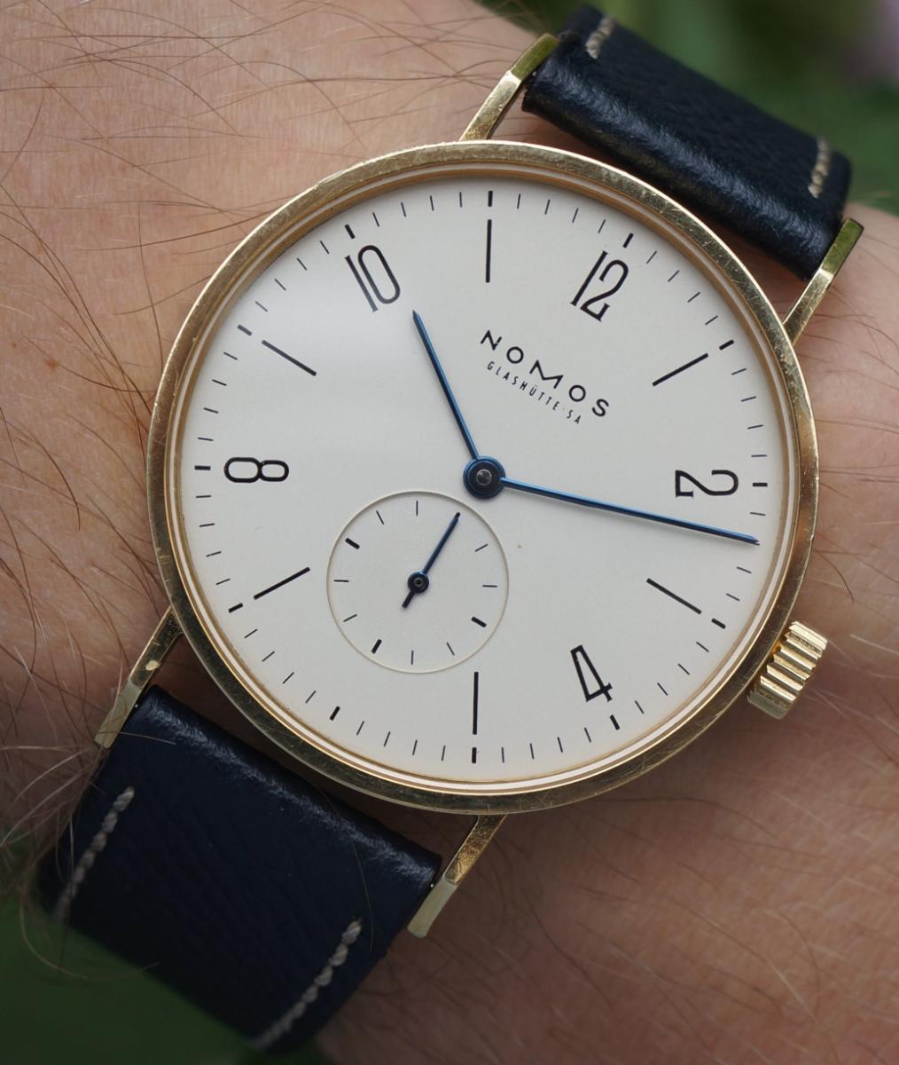

Ein bissl, meine Frau hat eine frühe Tangente in Stahl, ich selbst ebenfalls, eine eher seltene Variante in 18K Gelbgold. Ja, das reduzierte Design gefällt auch mir sehr gut. Die Uhr meiner Frau habe ich erst unlängst selbst repariert (Federbruch).

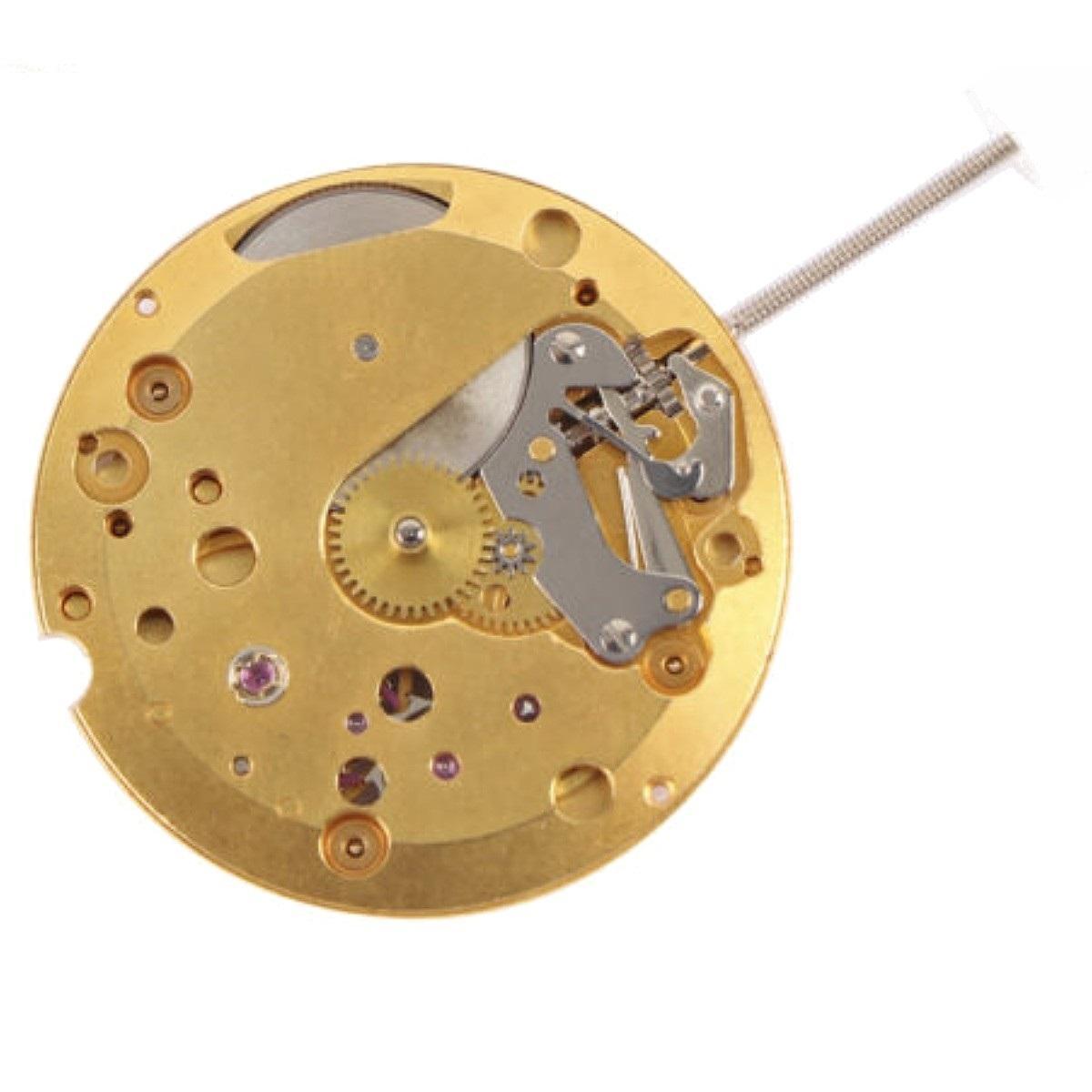

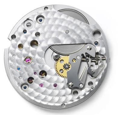

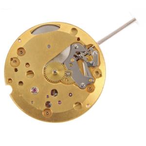

Das Alpha ist vom Peseux 7001 abgeleitet und unterscheidet sich werksseitig im Wesentlichen durch unterschiedlich geformte Brücken. Die Alpha Brücken werden sicherlich von Nomos (oder einem Auftragsfertiger) exklusiv hergestellt. "Verräterisch" ist aber oft ein Vergleich der Ziffernblattseite des Werkes. Hier erkennt man, dass die verwendeten Elemente sowie die Auslegung der Basisplatine des Alpha nahezu identisch mit dem Peseux 7001 ist. Links Alpha, recht Peseux. Das Peseux ist am Rand angeschrägt, sonst sind alle Elemente gleich und auch gleich angeordnet. Bei den linken Bild ist das Stundenrad nicht montiert, bei dem rechten Bild dagegen schon, das ist also kein Unterschied. Wenn man das rechte Bild um 45° dreht, die Größe anpasst und beide übereinander legt, sind alle Bohrungen und auch Federelemente des Aufzugs identisch.
AlphaZiffernblattseite.thumb.jpg.94988634adba466a1d9c4bb0096a6776.jpgPeseux7001Ziffernblattseite.thumb.jpg.858e68b2ee44aa52f847a2462800f284.jpg
Seitdem ich aus eigener Erfahrung gelernt habe, dass das Peseux Federhaus in frühe Nomos Werke problemlos passt, und das vermutlich auch beim Alpha so sein wird (ich weiss es aber nicht), können Nomos aller Generationen, auch frühe mit dem Peseux 7001, m.E. bedenkenlos gekauft werden.
Zumal - anders als in den 20er Jahren des letzten Jahrhunderts - man spätestens mit dem Alpha sagen kann, dass es eine wirkliche Glashütter Uhr ist, aufgrund der eigenen Auslegung der Brücken. Bei den frühen Nomos Armbanduhren mit Peseux 7001 konnte das ja durchaus auch in Frage gestellt werden, weil das Werk unzweifelhaft ein schweizer Werk war und eben nicht in Glashütte gefertigt, sondern dort lediglich dekoriert wurde.
Über die Fertigungstiefe bei Nomos habe ich keine Informationen. Es wurde mich aber wundern, wenn nicht Rohwerke von Peseux weiterhin die Basis der eigenen Produktion wäre. Auch ist mir nicht bekannt, ob der konstruktive Fehler bei der Änderung des Peseux 7001 (kleinerer Federhauskern) im Alpha wieder rückgängig gemacht wurde, ich denke aber schon. Der häufige Federbruch bei den frühen Nomos war ja nicht unbedingt dem Image förderlich.
