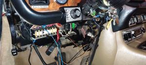

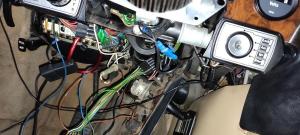

Warte mal ab, bist du die ersten Elektrikprobleme hast. Ein Beispiel beim Double six: Fernlicht rechts ging nicht, Kabel dafür ist wahllos durchs ganze Fahrzeug gelegt, vom Schalter vorne durch den Innenraum nach hinten und dann im Rahmen wieder nach vorne..., irgendwie waren die Lucas Leute High bei der Montage....
Mfg Ulf

@Ulf.M Einen DD6, Serie III, hatte ich ja auch mal. Der XJ40 ab ca. 1990 ist demgegenüber eine ganz andere Qualität in der Produktion gewesen, dank Ford. Es sind nur einige Merkwürdigkeiten aus der Konstruktion geblieben, konstruiert wurde der XJ40 ja noch zu "Jaguar Zeiten". In den Jahren 1986-1993 wurde im Detail sehr viel beim XJ40 auch konstruktiv geändert und verbessert, so dass es wenig Sinn macht sich einen Teileträger (wenn man denn einen bräuchte) hinzustellen, außer der Teileträger ist zu nahezu dem gleichen Zeitpunkt produziert worden, wie der potentielle Transplantationsempfänger.
Bei den beiden Fotos zur Elektrik im DD6 sieht es allerdings so aus, als ob da irgendjemand nachträglich darin herum gefuhrwerkt hätte ...

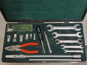

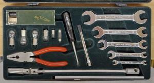

Details sind bei einem nahzu perfekten Wagen wichtig (oder? :crazy:). Jedenfalls habe ich das Werkzeug im originalen Kasten geputzt. Die Gabelschlüssel werden noch durch einen perfekten Satz ersetzt (schon gekauft, kommen demnächst). Dass einer davor zöllig ist, ist richtig so :D.

Ein bissl "Detailing".

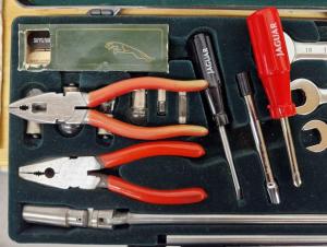

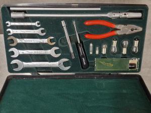

Werkzeugsatz vorher:
Werkzeugsatz nachher:
Interessant, dass es beim an sich gleichen Werkzeugsatz Detailänderungen gab. Hier beim Schraubendreher und der Zange.
Es lässt sich, auch im Kleinen, immer noch irgendwo Geld sparen!
Sagen wir mal so, bei praktisch allen Fahrzeugen mit Werkzeugsets, auch beispielsweise auch bei Lamborghini oder BMW, waren die enthaltenen Werkzeuge ohnehin eher nicht von guter Qualität. Sehr freundlich ausgedrückt. :D
